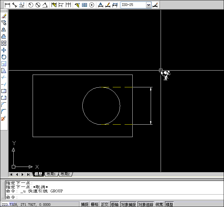

用快速引线就可以完成。
, \: L) _/ r1 u5 `/ p" y& Z如图所示:

发表于 2007-5-16 08:45:25 | 显示全部楼层 来自: 中国陕西西安
四楼的方法不错!我还不知道!
+ m0 \, z0 b: [# ?8 P以前一直用的是公差标注,还不知道能用引线标注!
. H& D! o9 u, A3 q2 z9 m+ ?学习!! G  }4 W5 b2 T5 H" f9 d0 F) k
谢谢!

用快速引线的方法是最快速的,当然还可以用公差标注的方法,这就要看自己常用哪一种了

请问一下后面那个基准A怎么标上去啊?上面除了最大,最小和不包容原则符号外,没有其他了?

在命令栏输入LEADER回车后按说明做就行。

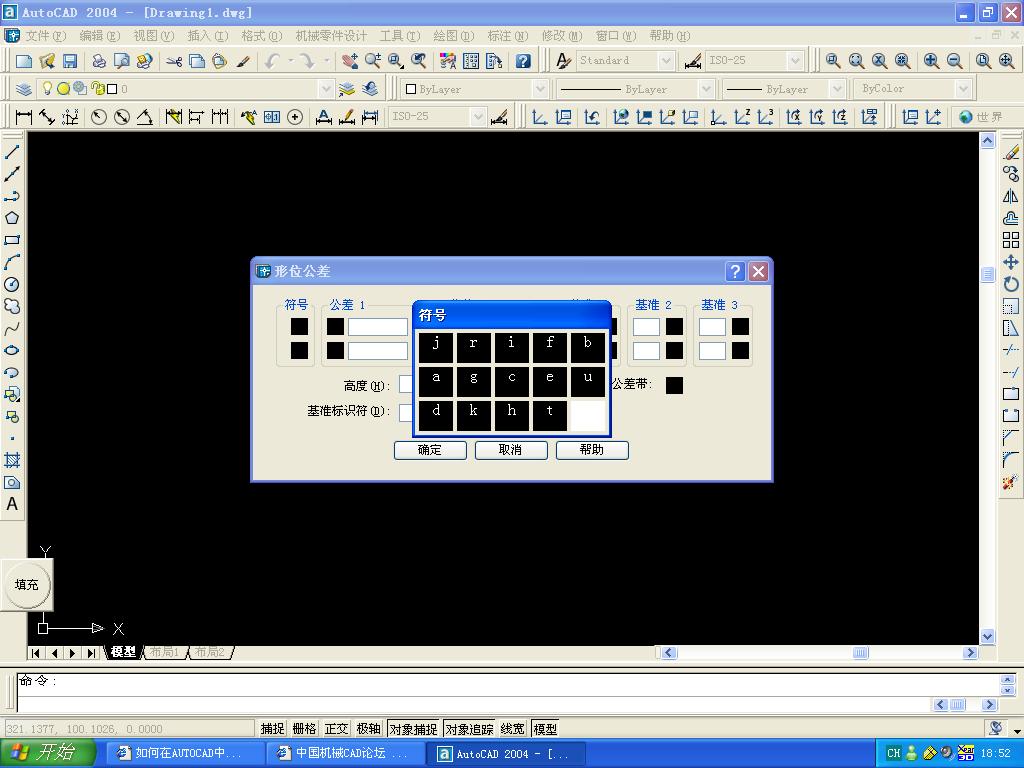

我的形位公差里面全部是字母,不是符号,怎么办?5 _9 H& O6 W) K
