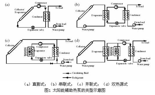

发表于 2007-5-15 21:28:47 | 显示全部楼层 来自: 中国陕西宝鸡
根据太阳能辐射条件和空调负荷变化,刘的系统运行模式其实是各多热源热泵通用的.
0 l/ h8 ~6 ?- @. n' g- c 太阳能辅助热泵的类型示意图.JPG
( j1 u8 A, b: R直膨式的旷玉辉研究的很多,可参考其两个期刊论文和毕业论文,如下:0 M! L4 H6 E! L6 @  f9 J
直膨式太阳能热泵热水器的实验研究 [工程热物理学报]2005年03期  旷玉辉 , 王如竹 6 O! [0 s; E2 B3 F+ j7 n. ?  m/ O$ j
直膨式太阳能热泵供热水系统的性能研究 [工程热物理学报]2004年05期 旷玉辉 , 王如竹 , 许煜雄
$ n; _5 k0 s2 B% Y/ x直膨式太阳能辅助热泵空调及热水系统的研究[D].上海:上海交通大学出版社,2004.旷玉辉
0 S$ D# g+ H8 W. J更直接的也可以看他的参考英文文献,毕竟老外还是比我们早行动很多.不知道你要走多远,有时间就应该把各英文文献的参考文献和被引文献都通读一下,很多国内的新思路其实老外都经历过了.
