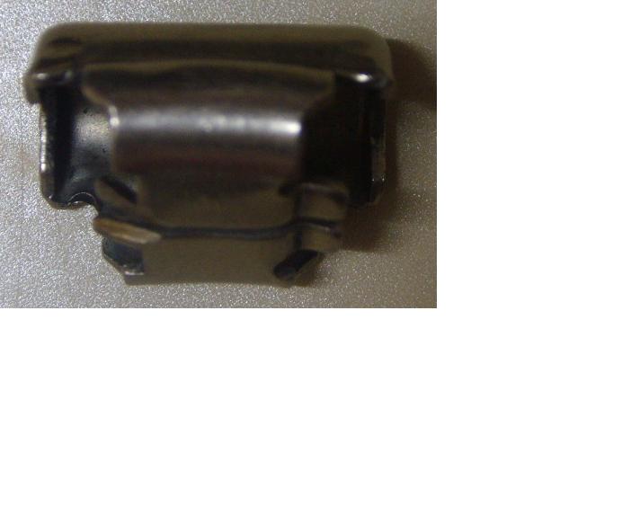

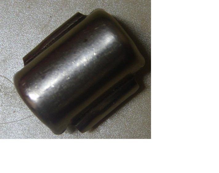

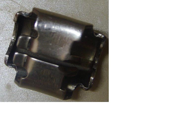

[讨论] 这个产品能做连续模吗
发表于 2007-5-14 20:01:45 | 显示全部楼层 |阅读模式 来自: 中国浙江温州
这个产品能做连续模吗?
发表于 2007-5-16 12:10:22 | 显示全部楼层 来自: 中国广东佛山
結構復雜,折彎太多,一般的是做不出連續模來。連續模比較適合做沖孔,cut之類的。

发表于 2007-5-17 17:30:14 | 显示全部楼层 来自: 中国广东韶关
带料的地方都没有,应该不能做連续模。
阿帕奇 + 3
发表于 2007-6-8 07:27:02 | 显示全部楼层 来自: 中国上海
料带不好排 没有位置     好象只能  先下料 然后成形3次
阿帕奇 + 3
发表于 2007-6-30 20:15:04 | 显示全部楼层 来自: 中国浙江金华
看不出材料的厚度,级进模不好开??????

发表于 2007-7-2 19:56:23 | 显示全部楼层 来自: 中国广东东莞
这产品不能做连续模,只能先落料,再成形!
阿帕奇 + 3

发表于 2008-2-20 09:22:47 | 显示全部楼层 来自: 中国广东深圳
难啊,一个看不出那里能带料,二是看这个厚度1.5MM以上。
发表于 2008-2-20 10:02:29 | 显示全部楼层 来自: 中国广东广州
如果這個採取 落料 成型 的方法,那落料尺寸似乎不是很好確定,可能出現成型不穩定的現象。; U4 S3 W. Y7 o3 S5 t* O4 @$ M
不知道是否可採用 成型  成型 切邊 整形的方法?
mr.lee + 3 技术讨论
发表于 2008-2-25 09:40:40 | 显示全部楼层 来自: 中国江苏无锡
这个产品按照道理是不适合做连续模的,可是如果非要做连续模也是可以。不过模具会很复杂而且周期也会很长,从产品的外观可以看出本冲压件包括了折弯、拉深等工序。这个要求试模后修定料片,最难的就是最后有一步必须是落料拉深。还有中间的二度折弯,在模具上要做侧面成型。用侧滑块也好、用电气类也可以。总之,初看本冲压件料厚。成型困难,成型的时候压料顶料建议用氮气弹簧。本人个人意见本冲压件不适合做连续模。

发表于 2008-3-17 23:20:42 | 显示全部楼层 来自: 中国广东深圳
可以做连续模.可能精度有一点达不到.因为先落料再成型
发表于 2008-3-18 08:39:23 | 显示全部楼层 来自: 中国广东东莞
可以用連續加單工程嗎
发表于 2008-3-26 21:27:30 | 显示全部楼层 来自: 中国安徽蚌埠
模具结构方案
通过工件得照片看,形状很复杂,加上折弯成型工序较多,根据个人经验,不适合设计为级进模
发表于 2008-5-14 21:49:25 | 显示全部楼层 来自: 中国台湾
若可配合機械手,則可自動化加工
发表于 2008-5-17 17:38:42 | 显示全部楼层 来自: 中国广东东莞
不能做连续模,结构太复杂,而且弯曲后不好脱模.
发表于 2008-5-18 17:54:51 | 显示全部楼层 来自: 中国广东珠海
看完图片后,针对大概形状来说,(在这里不知料厚,而且不知产品的详细外形)我的意见是这样的:这个产品,前面 的落料,冲孔再加上简单的折弯,可以先做一套简单的连续模,但对于后面的工艺来说,就需要用单冲来做。另,希望楼主下次求助的时候,要把产品的详细情况让大家知道,这样有利于大家帮助你。
发表于 2008-5-20 14:36:54 | 显示全部楼层 来自: 中国广东
看图片好像材料太厚,面且不好送料,只能做单工序模.
