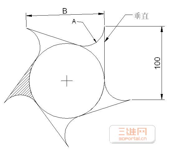

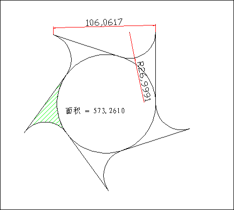

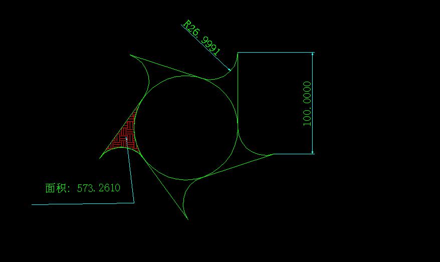

[练习题] 【进阶级练习题20】
发表于 2007-5-13 20:32:54 | 显示全部楼层 |阅读模式 来自: 中国上海
【进阶级练习题20】
# ]$ f% F! g9 `$ w5 a
原创:Joseflin先生(台湾)      整理:SHAONX(上海)% h% ^, K6 c/ D( a7 X3 J- q: M
2 k4 U" C, _8 c求:
, u1 J* _( ~, O+ T* `1 T1. 剖面线区域之面积为何?! k2 B0 I, v5 P+ p  a) u* T
    a. 572.3160    b. 573.2610     c. 574.3610
* G1 w0 H; c2 F! \4 q6 p3 W) [. c0 y% X2. 半径 A值为何?; {9 @) G3 ]2 o3 v1 q# z
     a. 26.9789      b. 26.9879     c. 26.9991
! D8 @. v! S) m0 f6 t3.. B的长度为何?& c) U( ^+ I- `. I! {" A, O
     a. 106.0617     b. 106.1670    c. 106.2670
参与人数 1三维币 +10 收起 理由
★新手★ + 10 提供题目讨论练习

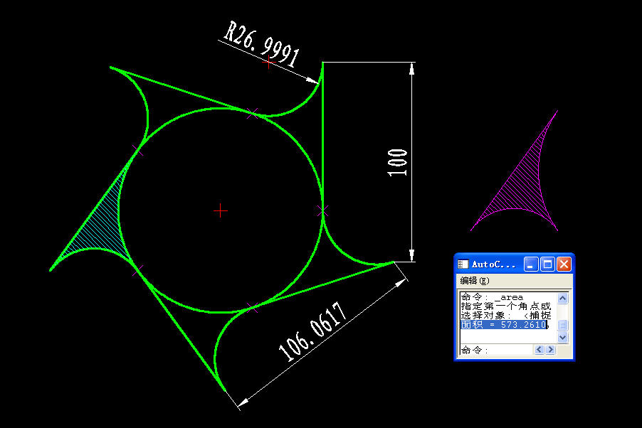

发表于 2007-5-14 16:22:48 | 显示全部楼层 来自: 中国广东广州
答案如下图所示...................
★新手★ + 5 参与
发表于 2007-5-14 18:30:58 | 显示全部楼层 来自: 中国云南昆明
答案:b   c    a

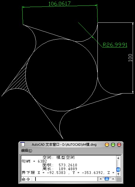

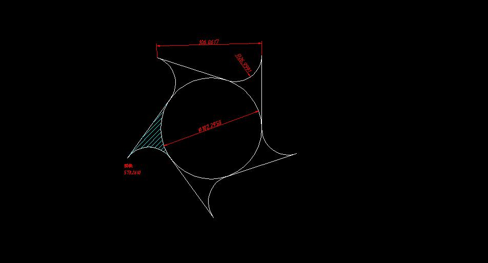

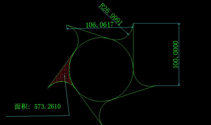

发表于 2007-5-16 21:40:46 | 显示全部楼层 来自: 中国江苏南通
来晚了点,交作业啦。

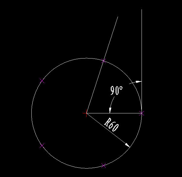

发表于 2007-5-17 20:02:24 | 显示全部楼层 来自: 中国黑龙江哈尔滨
我寝室没有CAD,用图标一下步骤吧

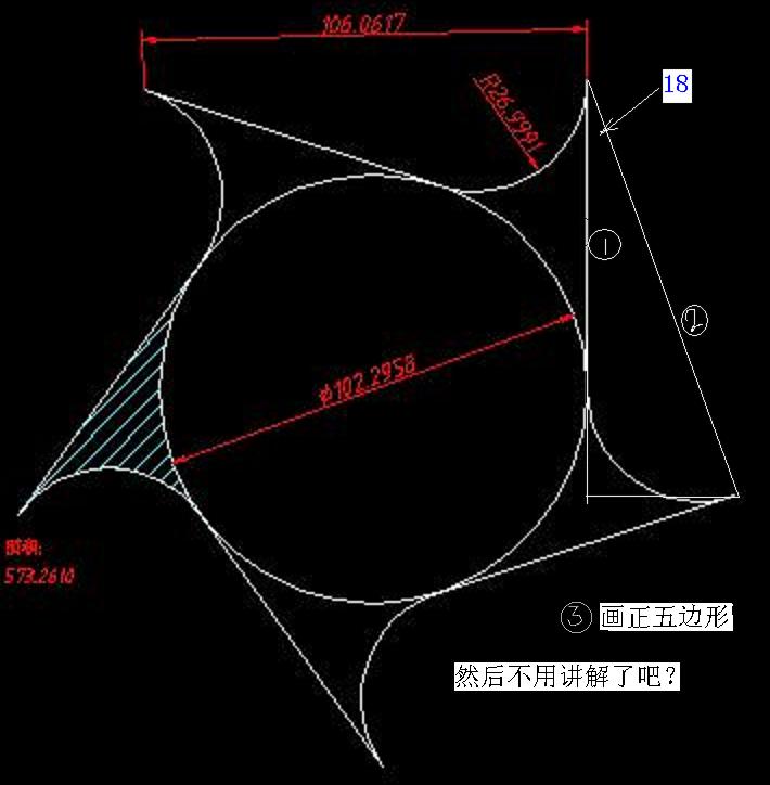

发表于 2007-5-18 18:42:46 | 显示全部楼层 来自: 中国四川成都
请问LS的,18度你是怎么算出来的呢
% [/ o. ~# D: g: g& Q5 T4 G明白了% k# M, M2 K  n7 J% a
18=108-90,不过正5变形的内角计算公式忘了
' s+ f: i2 _6 @& p2 o; K, l; W8 K2 z/ O, h# {8 w/ s
[ 本帖最后由 dignity 于 2007-5-18 18:52 编辑 ]

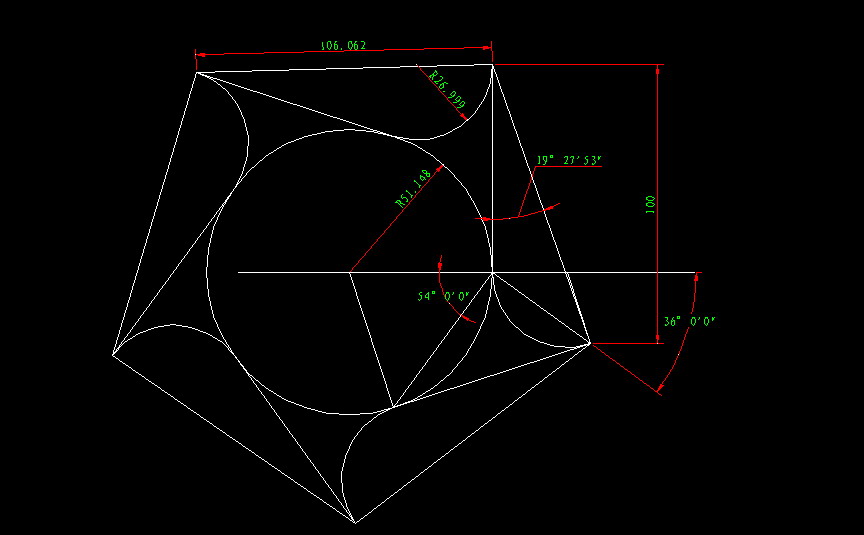

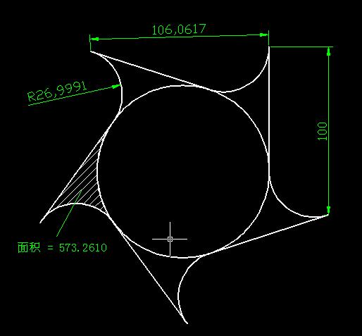

发表于 2007-5-18 21:10:43 | 显示全部楼层 来自: 中国四川成都
回复 #14 beitangsky 的帖子
这样假设是错误的,见13楼,角度不是18而是19点几。画法见13#作三条线角度如图,作水平线经交点,在水平线左段上取一点作圆心经过上述交点,与左下方线段交于一点,连交点及圆心成一线段,过最后这一交点作该线段垂线,交右下方线段于一点,过此点作之前半径线的平行线,交水平线于一点,此点为小圆弧圆心。作出小圆弧段,五等分阵列,标注题中尺寸,此时当然不是100,比例缩放使之等于100即可。

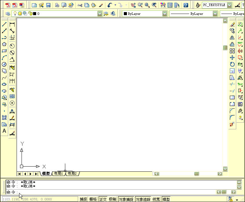

作了一个动画

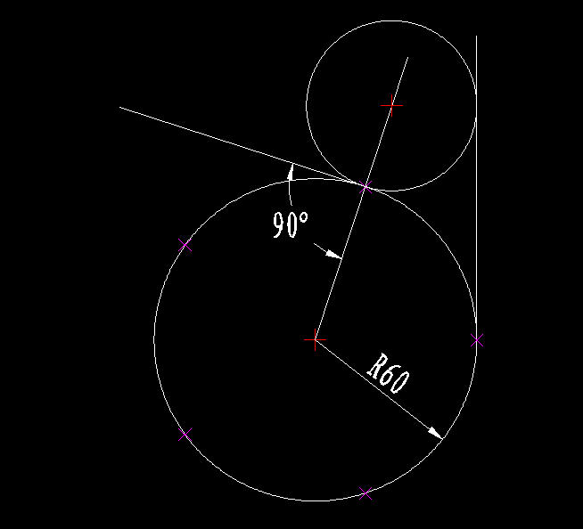

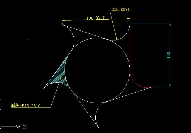

发表于 2008-6-29 18:50:44 | 显示全部楼层 来自: 中国甘肃张掖
讨论

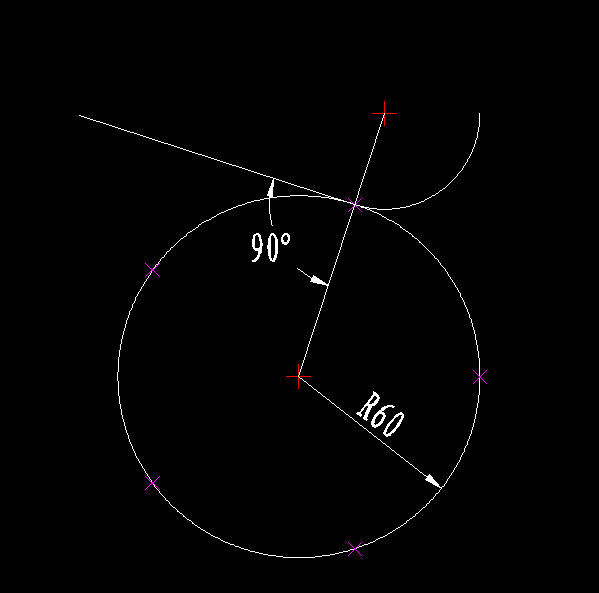

我的做题过程,师傅们给评一下,对否?
发表于 2008-6-29 18:56:09 | 显示全部楼层 来自: 中国甘肃张掖
画上边圆用3P(DGP),继续......

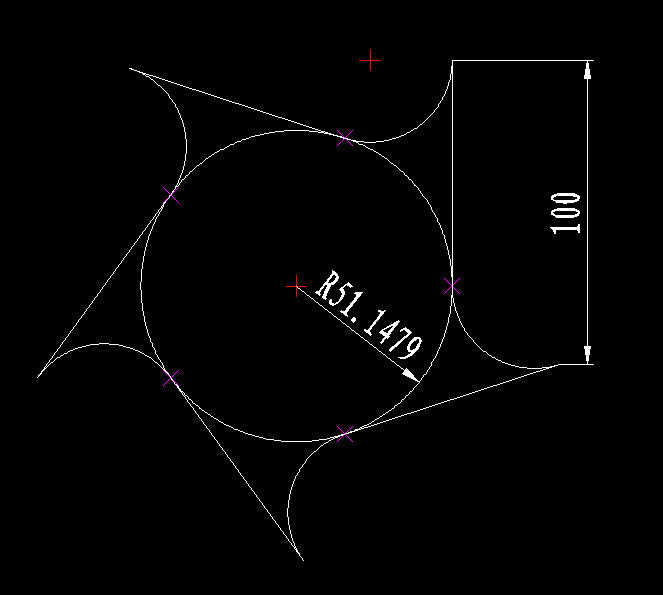

发表于 2008-6-29 18:57:51 | 显示全部楼层 来自: 中国甘肃张掖
清理,继续......
发表于 2008-6-29 19:01:12 | 显示全部楼层 来自: 中国甘肃张掖
以R60圆心为中心点阵列,修整线条,继续......

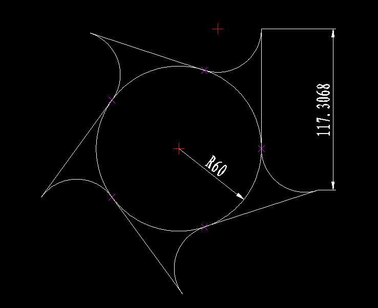

发表于 2008-6-29 19:07:50 | 显示全部楼层 来自: 中国甘肃张掖
以R60圆心为基点,尺寸117.3068为参照缩放整个图形,继续......
发表于 2008-6-29 19:11:21 | 显示全部楼层 来自: 中国甘肃张掖
标注所求尺寸,设置线条属性等,完成。 :L

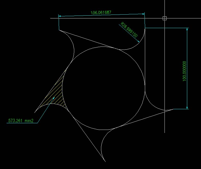

发表于 2008-7-18 08:01:18 | 显示全部楼层 来自: 中国浙江台州
B C A
$ ^, B& u1 \( O4 l又是缩放功能的运用
