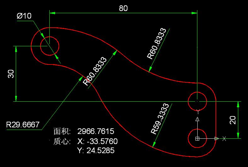

【进阶级练习题19】标准答案:
% X- i+ g4 r" e* V8 M9 o1. Ra 之半径值 = 60.8333,就是(c)# |1 ?8 y& f, ]' s& T
2. Rc 之半径值 = 59.3333,就是(c)
/ x# r( \5 H  f* }; Y$ C3. 扣除三个直径10内孔后型心之x座标 = -33.5760,就是(c)7 T" ~% N: m8 _: j5 K7 }
4. 扣除三个直径10内孔后型心之y座标 = 24.5285,就是(a)
5 N% ^1 B9 i! l$ s; G6 G: S5. 扣除三个直径10内孔后之面积 = 2966.7615,就是(c)
" @: c+ ?4 j. u附图:
6 H0 R1 j, I, O# J+ O- k 解19.jpg 5 {# H, c! r% y4 D$ M# F% v' r+ _4 E' N

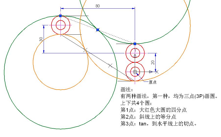

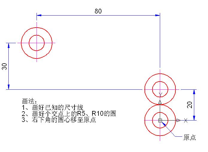

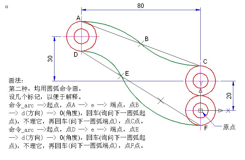

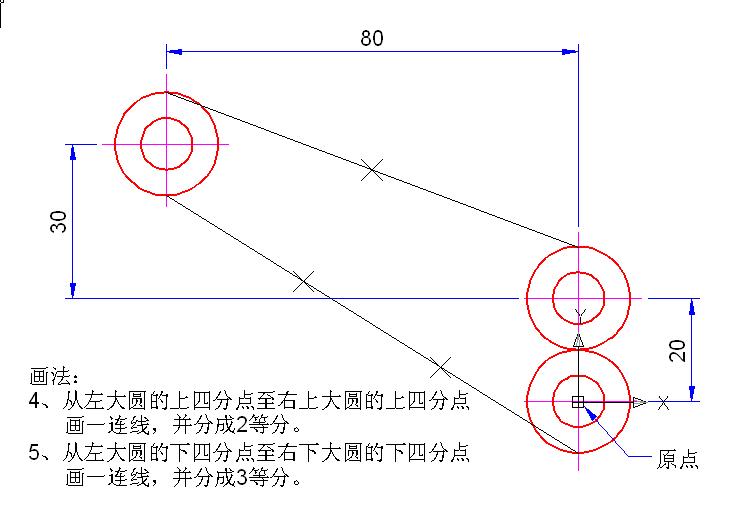

# Z. A4 y; A7 {- T  V本题的关键点:2 F: ~1 J! E% j
主要是练习画圆和圆弧。0 z+ J  [6 m% ?5 G6 ]' p! T+ [
解19-1.jpg * }9 E# F1 `# g: z: N5 R
/ ~0 @+ o5 P, k% q1 |; s 解19-2.jpg " V& K! e" z" b6 y3 _: a
* @: |7 y: p% q, B' o3 [" Y6 f
6 l  r" z4 \' _/ V
4 ?& P% [8 s7 _: A; v7 t6 |& _ 解19-4.jpg 8 p2 O6 T) J0 x: i! G; s9 a, w
最后,连接右边两个大圆的右四分点。
+ b' U; u4 v- J9 q4 k+ _9 n3 y用_massprop命令,查询质心和面积。
