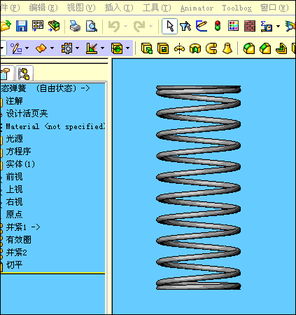

发表于 2007-5-16 17:38:24 | 显示全部楼层 来自: 中国山东青岛
这样是不?转自别人的帖子
; b. z5 e- u) ^% u压缩弹簧的自由状态(如出零件图用)及压缩状态(如出装配图用)一般可以在模型中做两个配置,输入两个不同的高度,应该是不困难。如果装配高度尺寸浮动,独立做一个动态装配的模型也不困难9 R, `7 {' @3 Y4 a2 C) j2 Y5 M

发表于 2007-9-15 21:31:13 | 显示全部楼层 来自: 中国山东青岛
同轴配合怎样做?我试了几次都不成功。请各位帮帮忙。
