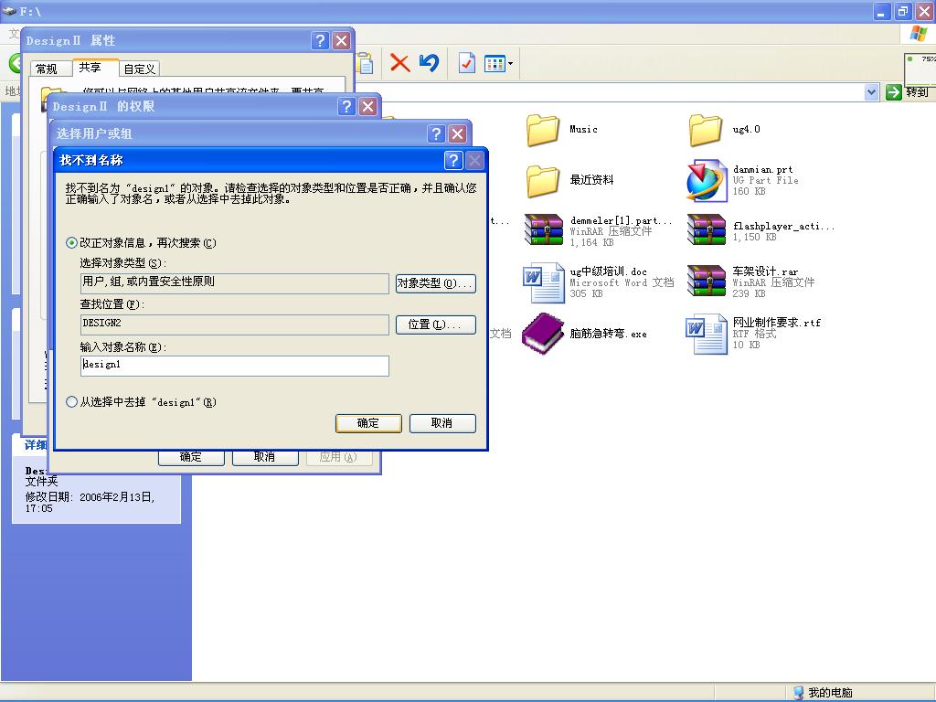

 楼主| 发表于 2007-5-9 17:01:56 | 显示全部楼层 来自: 中国河北保定
就到这一步就不能加了,您帮我看一下,谢谢!
发表于 2007-5-11 08:06:34 | 显示全部楼层 来自: 中国江苏苏州
在共享标签下点权限,在权限标签下点添加,在选择用户和组的标签下点“高级”-“立即查找”,下面的栏目中就列出了所有的用户,你选择用户后,一路确定下去就好了。见附图:
9 M9 X: O; n  F# X$ ?% T5 i另外你的硬盘使用的不是NTFS分区格式,所有没有“安全”标签,不能把权限设置的很细。建议改为NTFS分区。2 T# J3 P& x2 A+ q& E, s/ U
