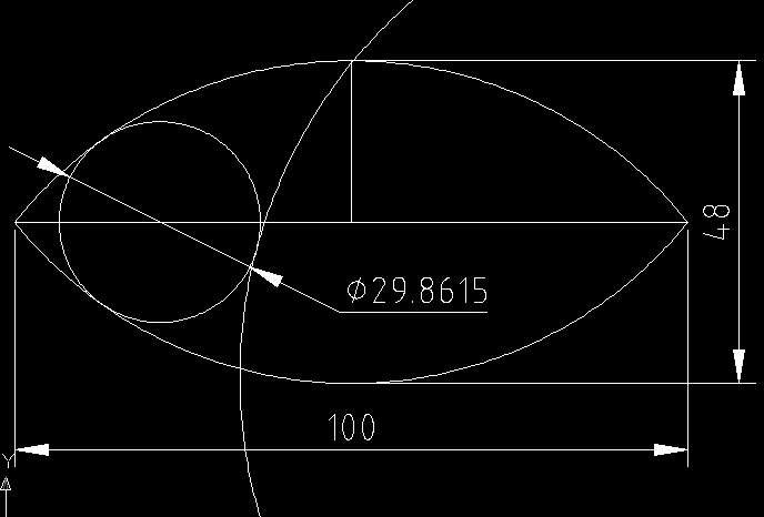

[练习题] 【進修級練習題11】
发表于 2007-5-8 10:14:05 | 显示全部楼层 |阅读模式 来自: 中国台湾

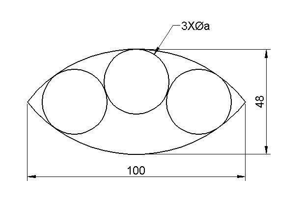

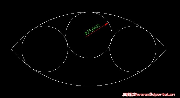

1. a 之直徑值為何?- K% b$ c( l( H% V4 T2 b9 j- i9 ~- n
    (A) 29.8026   (B) 29.8206   (C) 29.8602
参与人数 1三维币 +10 收起 理由
blackbird + 10 发起讨论!
发表于 2007-5-8 11:18:14 | 显示全部楼层 来自: 中国台湾
直徑 ==> 29.8602-

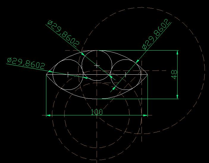

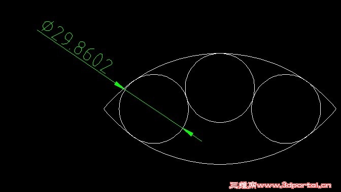

发表于 2007-5-9 01:05:11 | 显示全部楼层 来自: 中国河南焦作

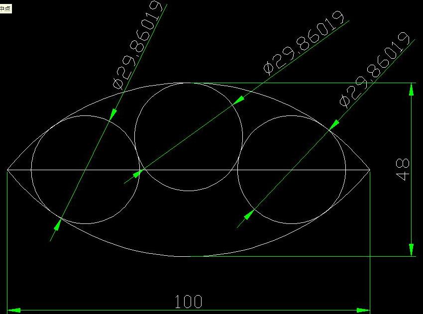

做了几次,答案都29.8615,不知哪里有误,请朋友们指教~~
. s% a2 V) r% Q% j: ]& P 20.JPG # ?! E# h1 s/ M2 Y- x0 ~4 J, T4 ]
 楼主| 发表于 2007-5-9 08:54:04 | 显示全部楼层 来自: 中国台湾
不要被《內差法》綁架了!不是所有題目都適用此法。

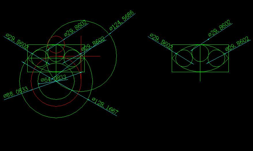

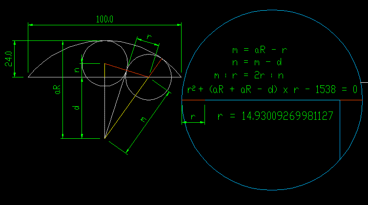

发表于 2007-5-9 10:22:11 | 显示全部楼层 来自: 中国台湾
原帖由 zengjl 于 2007-5-9 09:08 发表 http://www.3dportal.cn/discuz/images/common/back.gif
% C: `4 W% g/ h# Q# v. C) A1 v6 Q作大圆弧的三个辅助圆尺寸改变,得出的数据不一样,说明这种方法有误差,是否有朋友还有更好的办法
5 h, `3 Q9 `4 C2 t. i% ?7 R% C
/ `" P, \* R" U3 m( i2 k& y3 e
一个方程式解
参与人数 1三维币 +10 收起 理由
★新手★ + 10 技术讨论
 楼主| 发表于 2007-5-9 12:58:55 | 显示全部楼层 来自: 中国台湾
SunVei 的方程式正確,可將之化成【a=2r=...............】然後以'CAL指令解出。令外將此方程式以作圖法解a值,這就是道地的【幾何作圖法】了。本題我會貼出幾何作圖法,敬請期待。
发表于 2007-5-9 16:20:26 | 显示全部楼层 来自: 中国浙江宁波
这个怎么画呀?我是新菜鸟!
. D5 g9 G2 [: ^, e% f  }* Y2 b% U# _0 o0 o& ]/ S, a' V
[ 本帖最后由 sqq0603 于 2007-5-9 16:21 编辑 ]

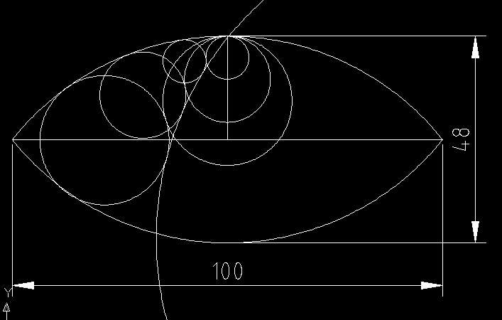

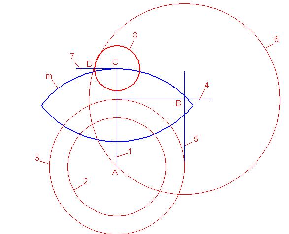

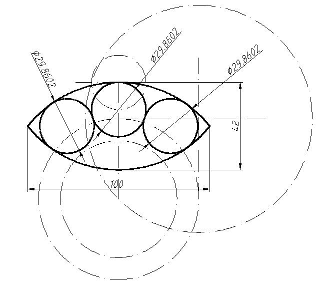

 楼主| 发表于 2007-5-14 09:13:34 | 显示全部楼层 来自: 中国台湾
解方程式的方法有兩種:1.數學法. 2.作圖法。後者就是所謂的《幾何作圖法》,本題只不過是牛刀小試而已,後頭還有更精彩的請拭目以待。
+ K! a1 q% m. q1 G8 ~1. 以CIRCLE →cen=m弧圓心A  r=1/2#1 →作#2圓( s/ V7 Q8 s" t" h0 K" j% [
2. 以OFFSET →obj=#2圓  d=12 →作偏移圓#3
! r( O* Z3 N7 T; m3. 以LINE →1'st=#3上四分圓  →向右平移作#4
% o, }2 N! I3 d  s4. 以LINE →1'st=#3右四分圓  →向右上作垂直線#5 並與#4交於B
  n! X1 `/ n5 V( N5. 以CIRCLE →cen=B  r=AB →作#6圓/ X' t9 J% N( r0 S6 D
6. 過m弧中點C向左作平移線#7 並與#6圓交於D
: f1 F4 V8 }5 N/ v% |& m7. 以CIRCLE →cen=C  r=CD →作#8圓
. F" F: B; U% e; w! y' l幾何解法解說:
; @5 c9 c0 `9 ^& M關於r的方程為︰r^2+r*(R+h)-R*h=0, h=24.
/ ?0 ], s& A* q& ?. ~) X) }變換為︰[r+(R+h)/2]^2=[(R+h)/2]^2+R*h
1 e4 e: [9 H7 O: |9 g再變換︰[r+(R+h)/2]^2=[(R+h)/2]^2+[(R+h)/2]^2-[(R-h)/2]^29 B( v" }0 q. f2 {
再變換︰[r+(R+h)/2]^2+[R-(R+h)/2]^2=[SQRT(2)*(R+h)/2]^2
$ ?/ V, b3 J: W! N5 Z( c. Y/ i7 W利用勾股定理,畫出這個直角三角形,上式中R、h是已知的,可以求得r。
, u# E6 w! S; L0 ^3 d這就是二元一次方程的幾何解法。
参与人数 1三维币 +10 收起 理由
★新手★ + 10 技术分享!

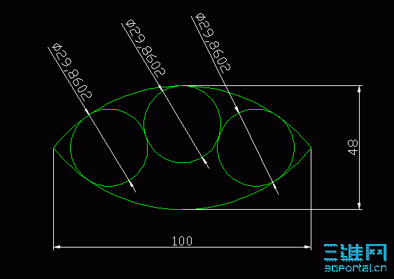

发表于 2008-7-9 19:25:31 | 显示全部楼层 来自: 中国江苏南京

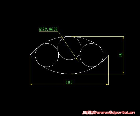

11.dwg
36.54 KB, 阅读权限: 90, 下载次数: 1
2005llnn + 5 正确

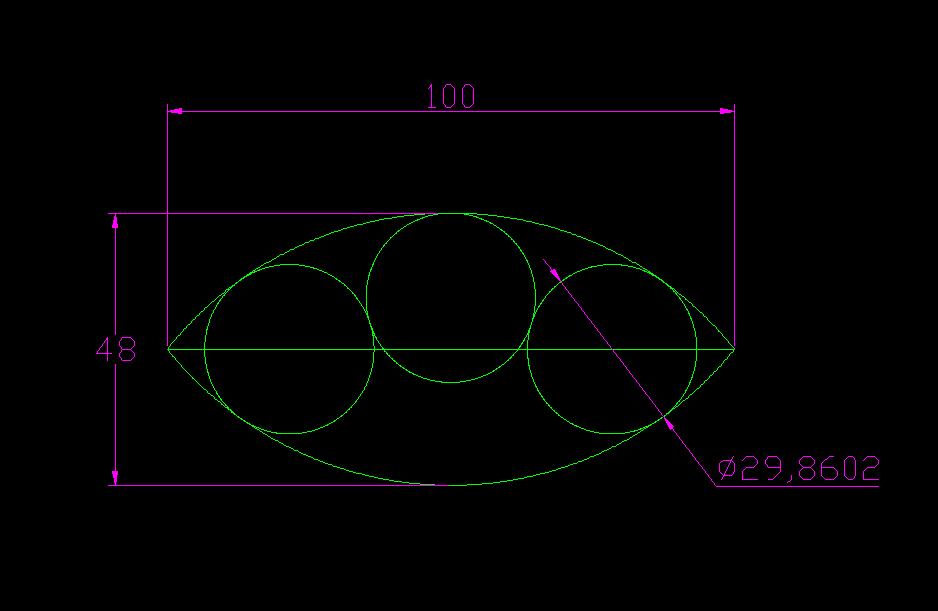

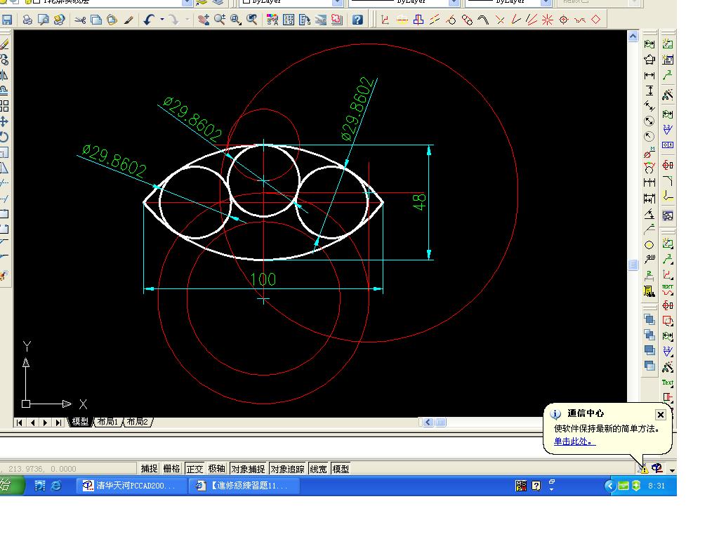

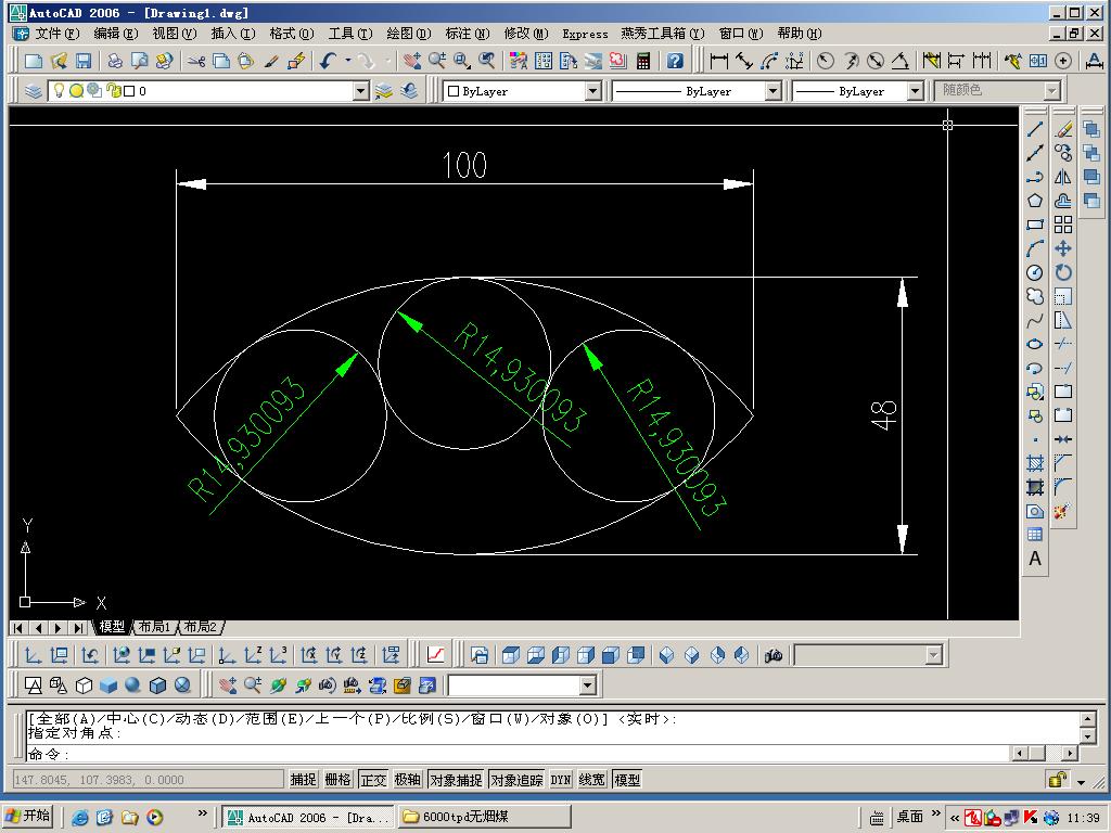

发表于 2008-9-26 10:39:40 | 显示全部楼层 来自: 中国
答案:C 纯属按老师的步骤画的 感觉自己的数学知识缺乏了

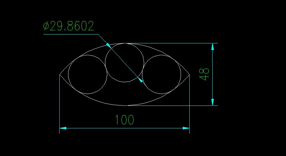

发表于 2008-9-26 12:39:29 | 显示全部楼层 来自: 中国福建厦门
学习学习!
: W: G$ }7 c$ m% [; e呵呵,保留的小数位太多了,修改后又传了一张!希望大家勿见怪!
1 x. q/ G' g0 L- S% @" y6 g+ d+ U( \
[ 本帖最后由 panda168 于 2008-9-26 12:43 编辑 ]
2005llnn + 5 很好,可以自己编辑删除第一个附件。

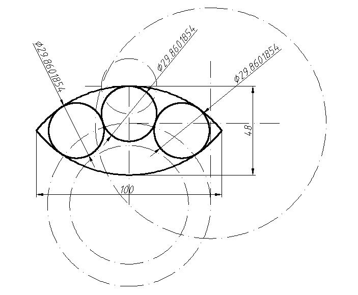

发表于 2013-7-30 07:54:56 | 显示全部楼层 来自: 中国浙江温州
7-30 进修级练习题11
2 n+ D. r# ?7 D, I% G. T没想出来办法,跟着练习一下

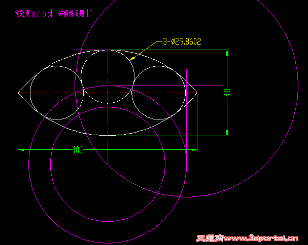

作作练习
