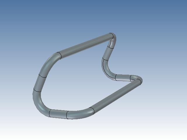

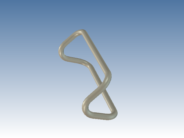

三维网用CAXA实体的朋友大家好,因为工作需要关系,这几天学CAXA实体,如图所示:0 k0 h% p0 n2 v' d7 Y* H1 Z' j
我用UG做的3D曲线很简单,不知道在CAXA里如何做啊。我很想学CAXA的实体,感觉不是很简单,我在CAXAY用3D曲线画不出这个效果出来,请大家帮个忙,让我学实体有点信心好吗?谁做出来,麻烦放个GIF动画上来。谢谢。 :handshake

实体设计的思路与UG完全不同,为什么非要拿UG的设计方法套到实体设计上呢?

呵呵,只不过感到有 点小麻烦而已。不管了,学了再说。挺失望的。就这样的小题目,UG两分钟。CAXA五分钟!大家不要拍砖啊!

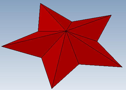

实体设计的功能是远不如UG,但并不是一无是处,也有UG5分钟,CAXA1分钟的时候。五角星UG几分钟,CAXA连1分钟也不用。

我是十点钟准时画的,应该也是一分钟不到,UG要五分钟有点夸大了吧!呵呵~而且UG支持相交曲线拉伸哦!

偶承认楼主的水平很高,可能1分钟也不要,偶只是想说明CAXA也有其优点。另外偶的角度不是36°,比如是40°,恐怕1分钟不行吧?

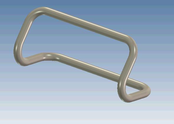

发表于 2007-12-24 15:12:21 | 显示全部楼层 来自: 中国浙江杭州

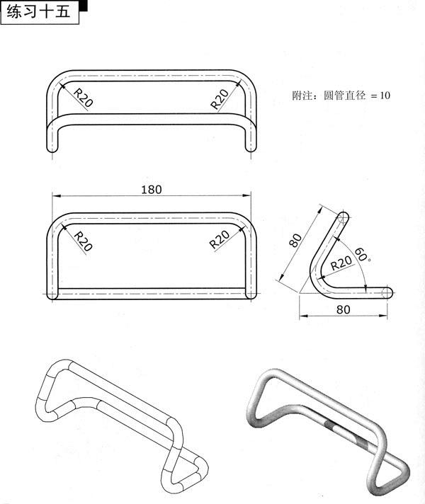

支架.jpg 楼主这个图并不怎么难嘛,因为我曲线用得很少,所以用时确实要长一点,如果第二次画一两分钟也够了。楼主发此帖我猜想是在画圆角时碰到困难了。在CAXA中我门常用实体来得到曲线,而不是直接用曲线命令来画曲线的。7 J7 K0 ?" Q5 K

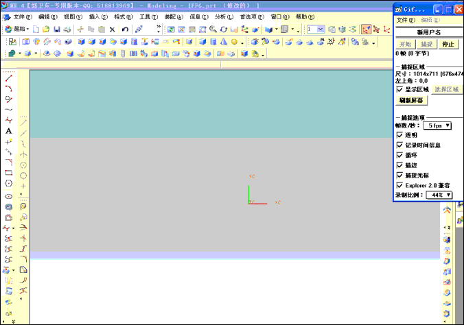

上传一个视频,刚做的
希望对楼主有用,CAXA的实体功能还是蛮方便的.

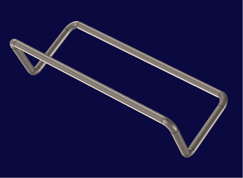

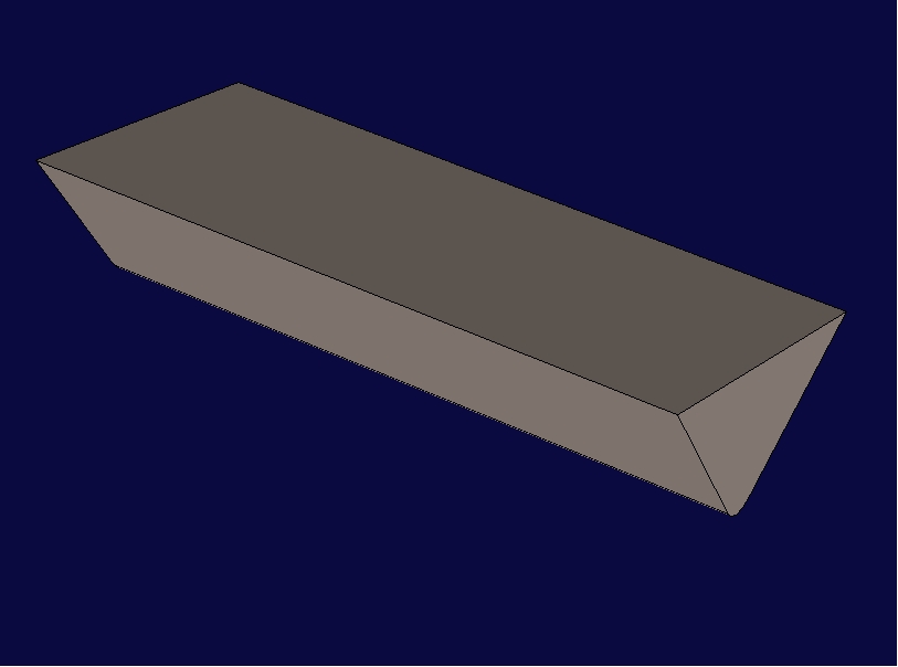

发表于 2009-2-6 17:22:32 | 显示全部楼层 来自: 中国浙江宁波
做法是先做一個實體(如圖2.jpg),將要圓角的邊做好角,選中邊線後生成3D線
3 z0 o. X/ B; t再用掃描功能以3D線掃描一個圓生成
先做這樣一個實體出來
先做這樣一個實體出來
做好的圖
做好的圖
