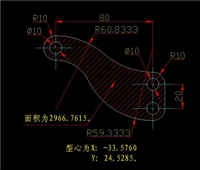

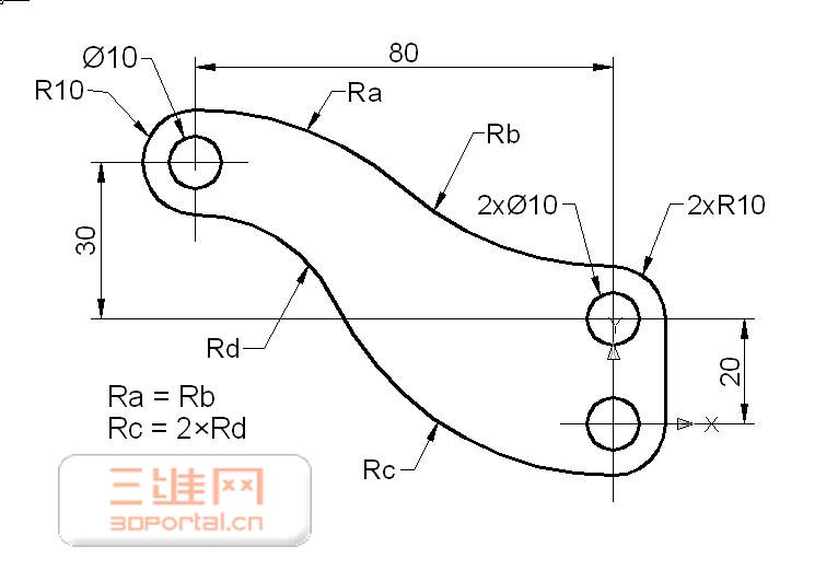

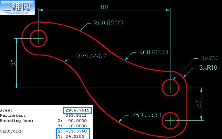

【进阶级练习题19】
9 v, `8 o0 C8 S( P4 w原创:Joseflin先生(台湾)      整理:SHAONX(上海): O' ~4 }7 O& ]6 L9 E* x/ b" H0 i* c, v
# Z, O7 W5 v" v9 x
求:1 D0 n5 K0 g2 J' M5 w- ]
1. Ra 之半径值为何?
. T- o* h. i# }    a. 60.8233     b. 60.8323     c. 60.83335 R+ Y5 Q/ b' Z' t3 H' B- o
2. Rc 之半径值为何?
, M9 B3 ]' G- ]& \  o2 n    a.  59.3233     b. 59.3323     c. 59.33333 f4 p" W4 ?. C1 U
3. 扣除三个直径10内孔后型心之x座标为何?
- v- w1 W4 j6 y$ R* B    a. -33.5067     b. -33.5607     c. -33.5760( W: y/ W; L! v- o5 G( s! w: @8 E# k8 b
4. 扣除三个直径10内孔后型心之y座标为何?
, T/ E* z9 R* ~) g. ~/ F    a. 24.5285     b. 24.5582      c. 24.5825
# i* z' T5 i  r" M9 `5. 扣除三个直径10内孔后之面积为何?
( _6 P# u' f7 X' X" J    a. 2966.7165    b. 2966.7561     c. 2966.7615  r. F9 o2 J% ]
# Q" |7 D+ x/ L; t5 L3 X

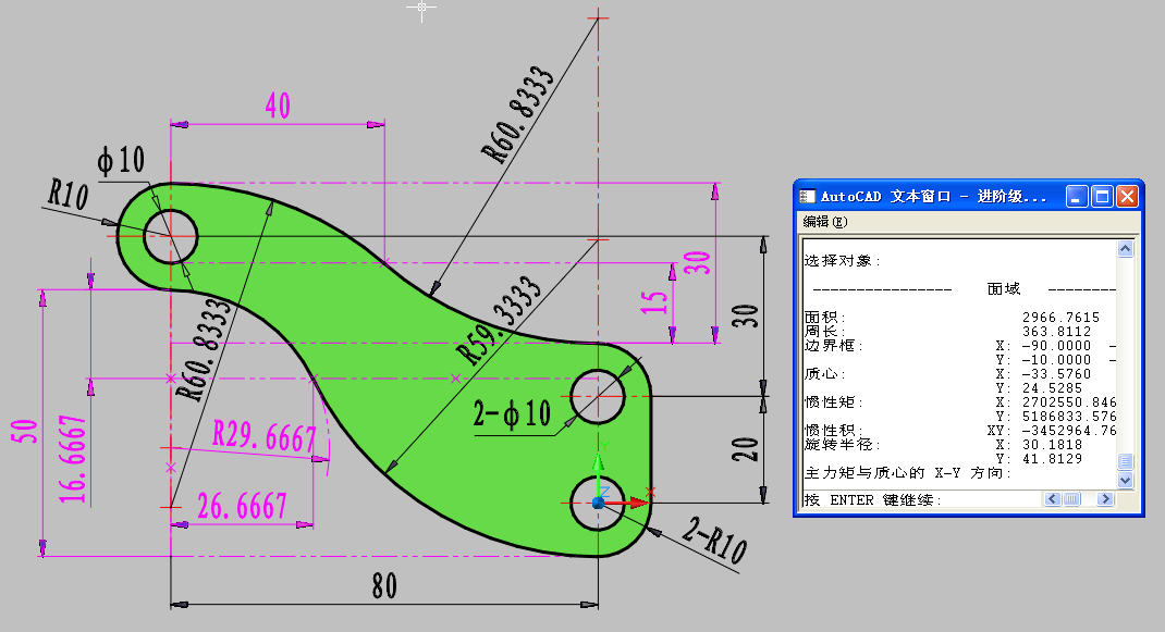

发表于 2007-5-7 00:18:34 | 显示全部楼层 来自: 中国陕西

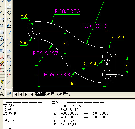

第一个为c
) K; D4 O3 B, @" A# M& I/ v" R因为圆ab等径外切,所以切点水平距各自圆心均为40,且距图中水平线15,确定切点。连接此切点和圆b与竖直线交点(圆b直径一点),做其垂线并交竖直线。交点即为圆b直径另一点。几何解为365/6。2 ^* r: V: ~1 _( @7 F  M
第二个为c$ E2 B3 s6 y1 h0 a# q# \
用几何方法解出比较容易,几何解为178/3。但是没想到怎么做图。- ]6 Y4 w& s- A8 V0 ^
没装CAD,下面三问应该确定了。7 x; W, ]6 o: a  f3 K* r# i$ T

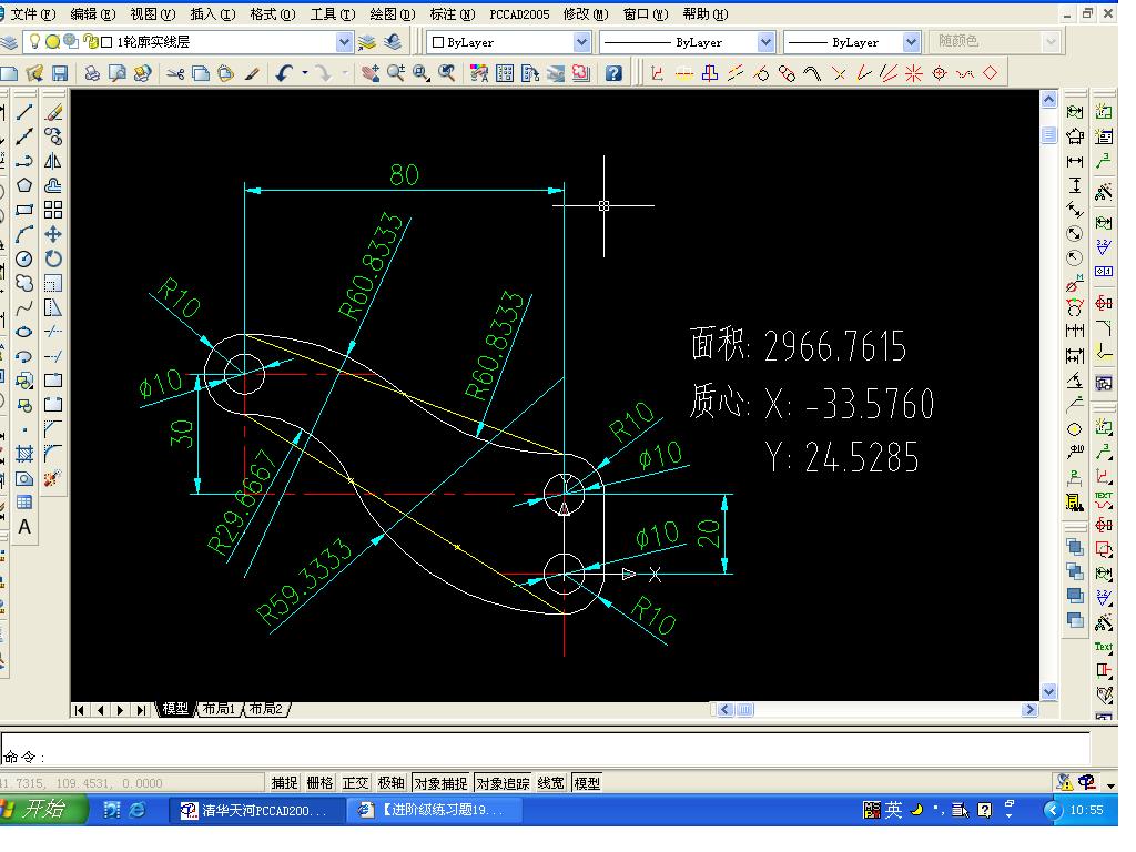

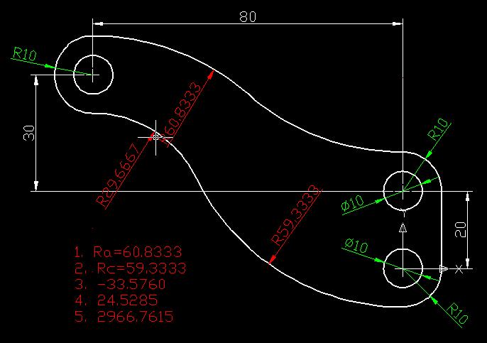

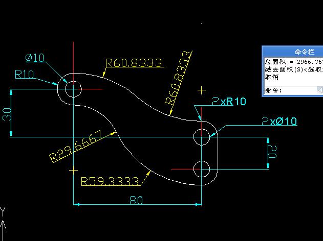

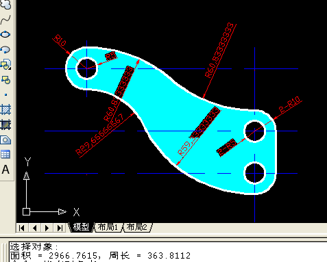

发表于 2007-5-7 15:02:47 | 显示全部楼层 来自: LAN
看我画的,应该没有错。

参与一下答案:c  c    c    a    c

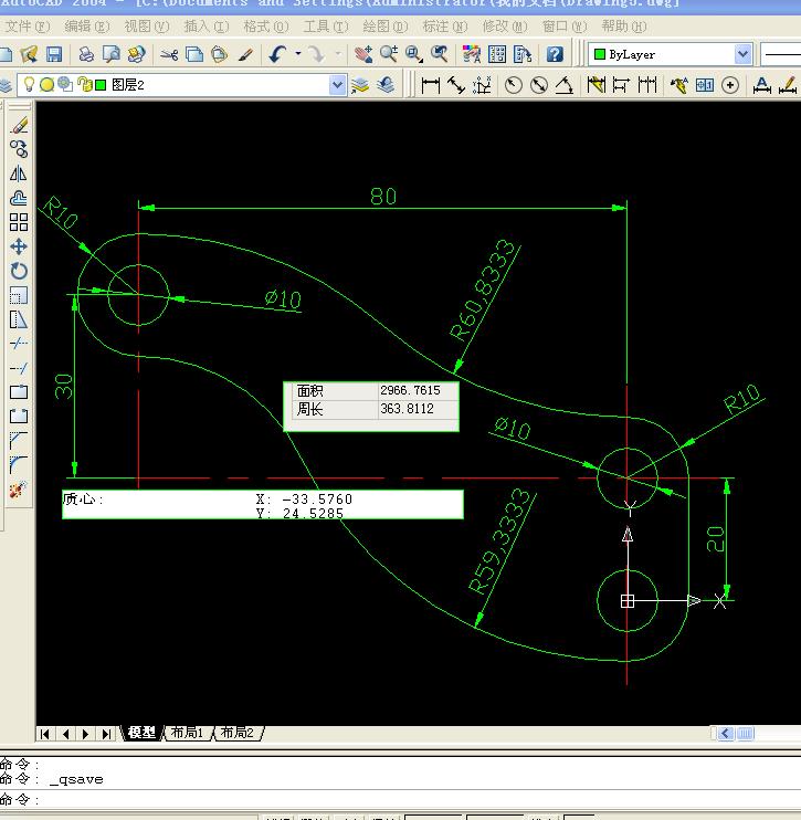

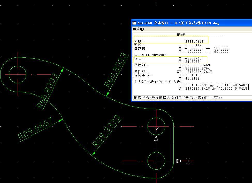

发表于 2007-5-12 14:21:52 | 显示全部楼层 来自: 中国浙江绍兴
图形很好画的,
首先把已知的元素画出,三个直径为10的内孔,和半径为10两个1/4圆和一个半圆,连接画弧要用到的切点,做两条辅助直线,用定数等分功能画上辅助线的中点和下辅助线的三等分点,用画弧命令,起点-端点-方向命令画出a,b.c,d四条弧,其中起点切线方向均为水平方向,删除辅助线,查看a,c特性即可知他们的半径.
5 x' @- T7 T  g1 @
4 g3 |5 c' |5 L0 I% a3 X- ~: _建立面域可知图形面积.: g, T; c' q3 s0 u
) X7 c% F+ P+ m6 V请教楼主,型心是中心吗,怎么知道坐标

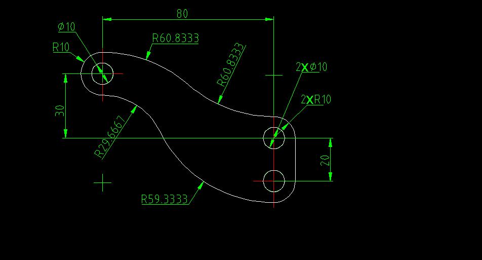

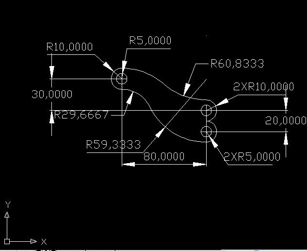

发表于 2008-6-28 22:47:44 | 显示全部楼层 来自: 中国甘肃张掖
答案
个人认为本题的难点是确定切点的位置,如图所示按我想的去做成功了。(AutoCAD2007做的)

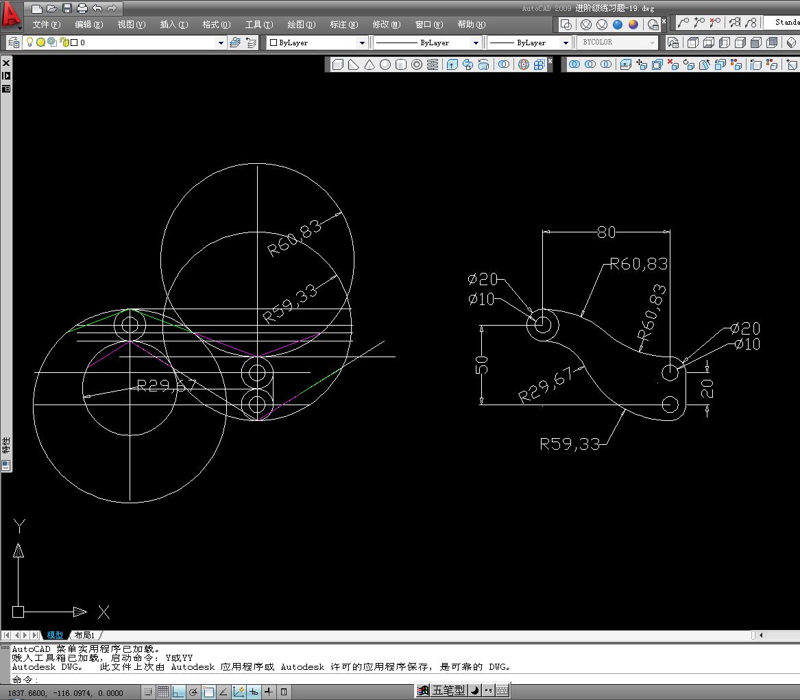

发表于 2008-8-29 15:14:12 | 显示全部楼层 来自: 中国江苏苏州
新手学习中 请多多指教7 v% P: {& N" F- q  ^+ D

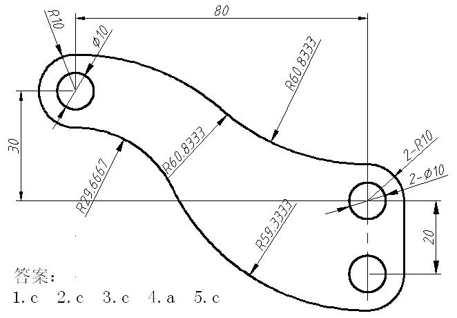

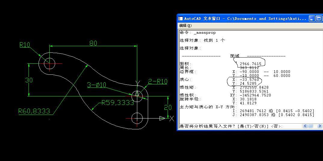

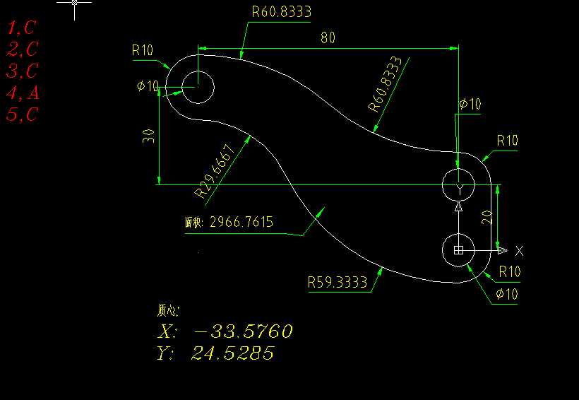

发表于 2008-10-22 06:58:45 | 显示全部楼层 来自: 中国
答案:C、C、C、A、C
4 C( I& O+ o8 I* u- J: t# A 19.JPG

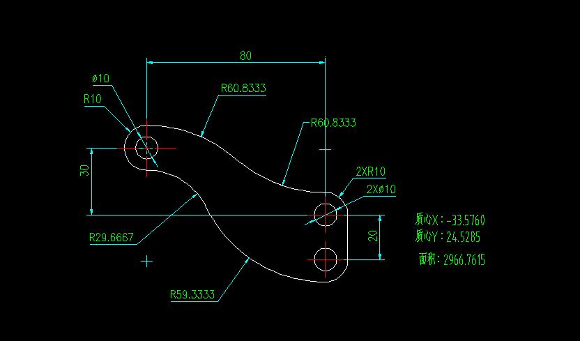

发表于 2008-11-22 11:05:43 | 显示全部楼层 来自: 中国浙江杭州
做进阶级练习题19。

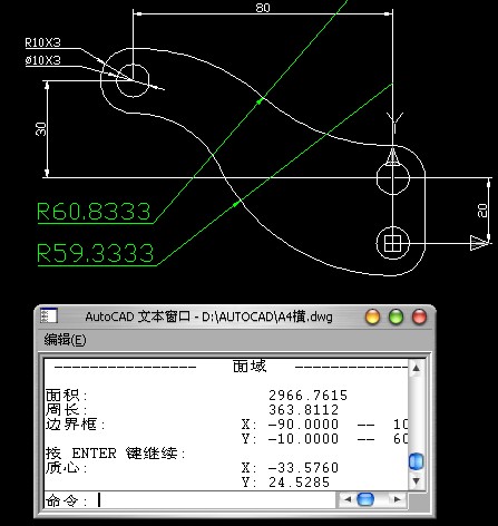

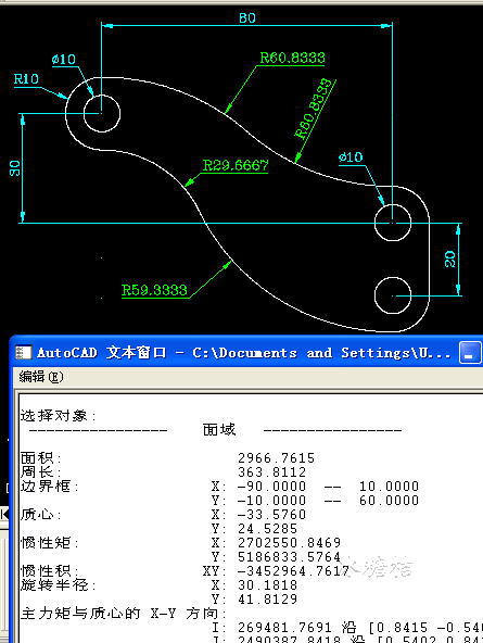

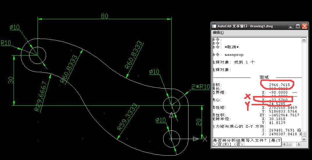

发表于 2008-12-11 15:29:23 | 显示全部楼层 来自: 中国江苏南京
练习完毕,发个截屏。
