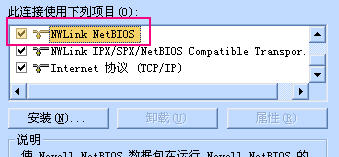

电脑找不到网上邻居怎么搞定啊?点了网上邻居之后连自己也看不到.说我没有权限.我用的是管理员啊?
3 u4 {4 w# j2 l7 F8 L2 jIP是自动的.上外网没有问题.

3楼的方法是用于在局域网中别人连不了你的机子(但你可以连别人的机子)的情况,
1 _( e3 @0 s/ {) |/ z1 V% u, Y, _$ i0 _' z. m) f
你的网上邻居什么都没有(包括自己)
( |5 x$ K9 B5 J! v3 l# O( F可以重新设置办公网络,如图(按自己实际情况)8 G9 t. g! w1 F( A! E! C
* q$ `! z$ B* g, x) i+ r: E' b: D& t$ N( f) K  w0 o, B
如果能看到自己,但看不到别人,很可能不在同一个组中,在这里设置9 d6 t( g% ~2 z9 E
2 m4 [& i. j. m# E8 H2 e. [1 c" f9 q: O+ V( o8 Y6 U
如果还不能看到网上邻居的话,以上两种设置都进行一次,试试看/ s% I5 [% l9 E- w2 F2 n6 b
7 K- m2 ?) V# ^( z
补充一点,若还有问题,看看你的协议装全没有
$ T6 x! @/ L8 b- r- ~3 `6 v 3.jpg $ D& M4 P( z" U/ o% t: Z
