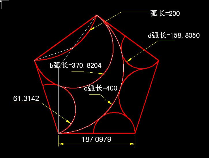

【进阶级练习题18】标准答案:8 U2 z7 {; e1 h- ]9 C! O
1. a 之长度 = 187.0979,就是(b)7 U7 {# `  c7 L  Q
2. b 之弧长值 = 370.8204,就是(b)
) J; }( Q: i& z3 R9 a7 S" Z3. c 之弧长值 = 400,就是(c)
  P- _. n; u8 J7 r& E! t4. d 之弧长值 = 158.8050,就是(b)2 V3 b, _0 u  h6 F6 ~; U7 o) U
5. e 之半径值 = 61.3142,就是(a)% L5 I6 q; P2 V$ P7 o" L3 f
6. 剖面线区域之周长 = 833.5243,就是(b)) |1 x! g. r0 p6 K( M: Q5 b; Y# s9 @* ~
& d0 c& Q0 |! l& Z  S/ E说明:
* {- L; [7 B* q  U& T2 d, e由于本题是通过圆弧的比例进行缩放,各种答案稍有误差,在小数点后三位以外的误差属于正常。
4 l8 `8 `' j7 O
3 Q3 `( c# g% I* `% D1 d附图:
- H% S! H8 w2 n9 l

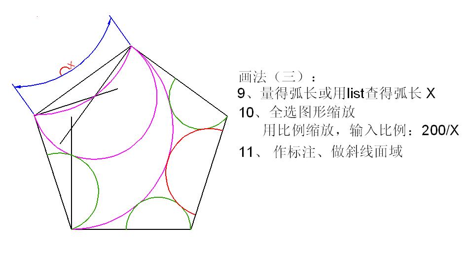

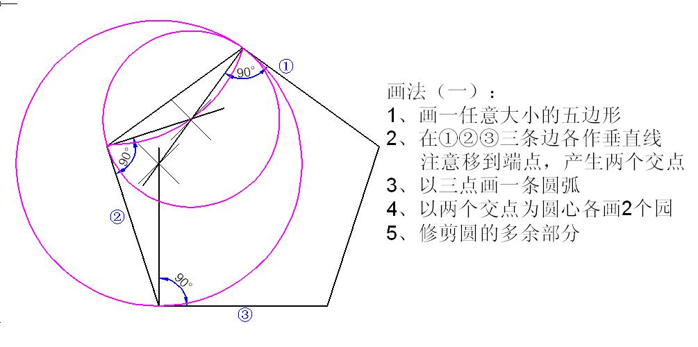

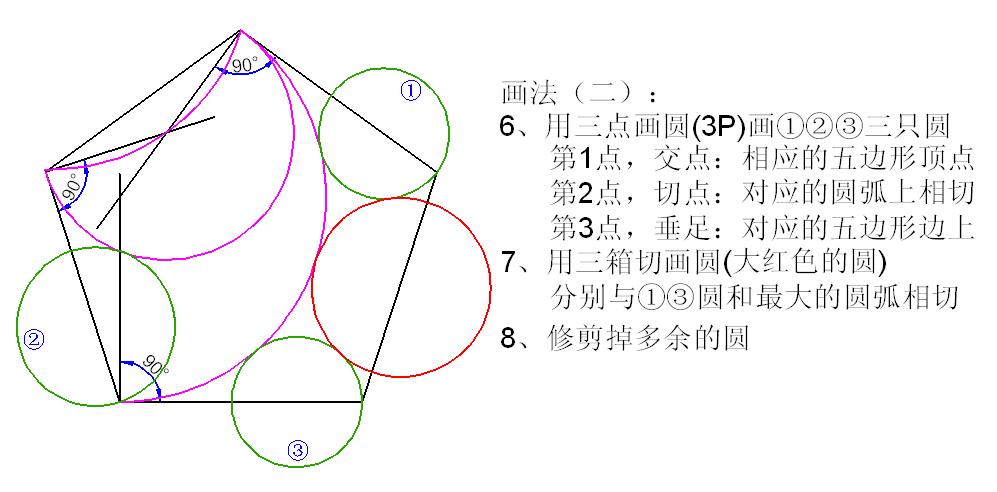

. {( x1 k9 W/ {: v4 P; [% i【进阶级练习题18】解题思路:- n  w& j2 p8 A% x
本题的关键点:
5 L* b* n* c, l. j3 w" W" b* x+ }8 a1、主要是练习画圆和圆弧。4 H( S( Z: f  Q+ s4 W7 j5 g
2、最关键的是通过圆弧的比例缩放,这在以往的习题中从未有过。
& X: i5 T( j9 k2 W" k 18解-1.jpg 7 w6 _) Q% ]( |! `
+ m3 f8 g# k# o9 a 18解-2.jpg 1 X6 O. u& p, N5 V* W
# z+ Y, P3 ?$ b) G. h0 c, w, X 18解-3.jpg 4 N2 w9 Z  k$ q- ^
. K! [& F! h) O* M5 d: v

发表于 2007-5-6 13:20:21 | 显示全部楼层 来自: 中国浙江金华
小圆画不起来啊,7 \3 p; |' I' I5 f8 U2 s  |! F
最后那个垂足选不上
* X2 T( d9 {5 K# Q) A( {还有没有别的画小圆的方法吗?9 W* a! v! |& t( H" n4 U# E2 |
请不吝赐教
 楼主| 发表于 2007-5-6 23:17:00 | 显示全部楼层 来自: 中国上海
原帖由 yefeng9999 于 2007-5-6 13:20 发表 http://www.3dportal.cn/discuz/images/common/back.gif( w8 f4 j. X+ G4 T+ s9 h' c
小圆画不起来啊,
9 R% }9 Q0 K; N最后那个垂足选不上
6 ?" x- H' W+ E5 d6 J) _6 d+ c还有没有别的画小圆的方法吗?
% J6 Q* W7 \" a, v请不吝赐教
+ `% R! }. B* L3 ?( _; [4 R
7 k2 B2 J& h" e4 x! c) A( a8 ~将五边形分解炸开即可。
