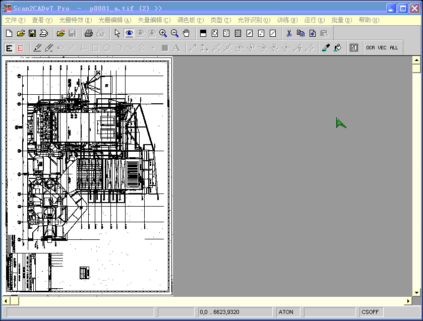

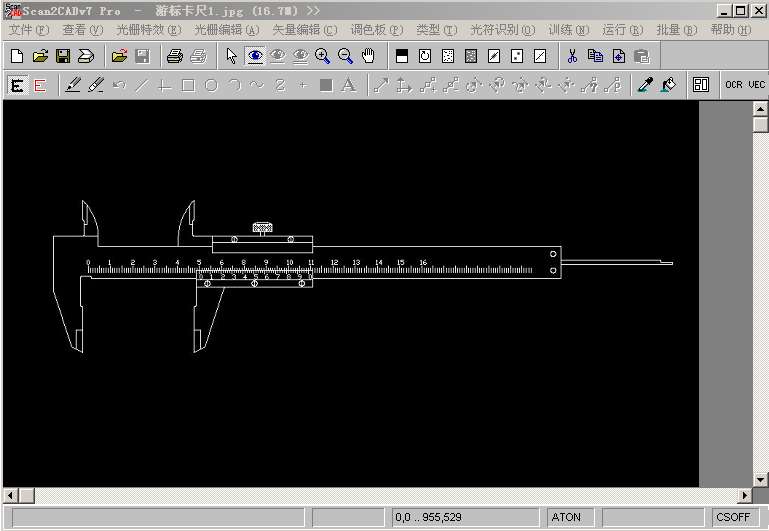

发表于 2007-5-10 21:42:39 | 显示全部楼层 来自: 中国上海
给你演示一下 基本操作 没有进行任何设置的操作

发表于 2007-11-8 17:23:19 | 显示全部楼层 来自: 中国河南新乡
再给你补一个文字说明!. y9 e# ^/ F1 s* }
1、加载光栅文件或者扫描获取光栅文件。2、将光栅文件转换成灰度色,在“调色板”菜单中“选择调色板”选项中选择“灰介”。3、在“光栅特效”菜单中选择“光滑”。(2、3步必操作,否则失量化后的文件惨不忍睹)4、点击F8开始失量化。5、失量化完成后在“文件”菜单中选择“失量化”下的 保存,保存好的图为DXF格式的。6、打开cad在打开文件中选择“文件类型”选择DXF格式,就可以在cad下使用失量化后的文件了。

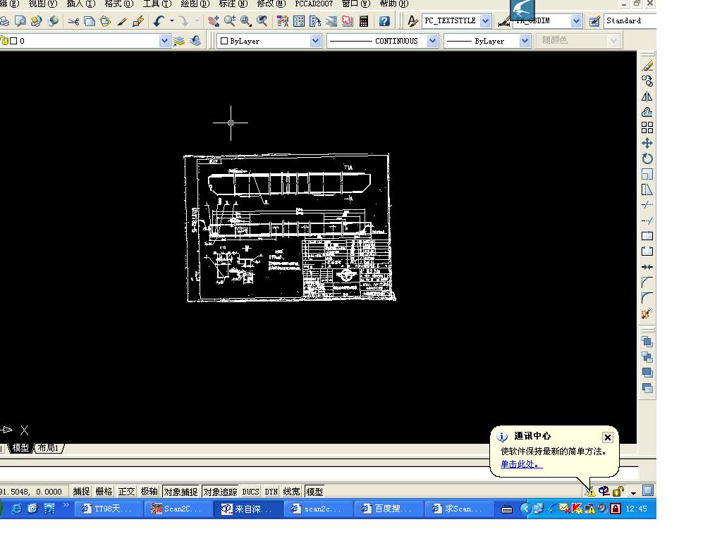

发表于 2008-12-30 20:11:22 | 显示全部楼层 来自: 中国广西钦州
怎么装换完只剩两条线啊?
发表于 2008-12-30 20:12:51 | 显示全部楼层 来自: 中国广西钦州
施工蓝图扫描完按楼主方法转换后怎么只有两条线啊?
