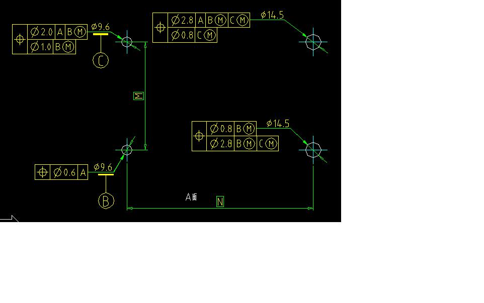

比较复杂,最好以实际例子来求助
发表于 2007-5-4 17:24:19 | 显示全部楼层 来自: 中国江苏常州
你也别给那么多的符号给迷住了,一个个的来,无非是几个公差原则,我看了是最大实体原则,有几个联合的位置度公差是其交集合,后面基准符合最大实体原则,如此而已.

用CMM三坐标自动评价,老外就是这样做的,具体的是什么意思,国内有培训班两天收费2K,
1 P+ U6 K7 D. e. {, `5 b# X8 S几句话说不明白,但是可以自己查阅ASME Y14.5M标准.

在实际检验的时候,是不是可以分开检验,基准A、B、C为一组严格检查的孔,按照上图标记,可以理解为:其余孔可以以此孔为基准检查,也可以说,上图4孔是以A平面为一基准的一组孔,其可以用A/B/C基准为基准的孔做为基准,它们是互为基准的一组孔!: a3 L; r# y+ V2 [$ h5 g% R
在用检具检查时,可以成组检查,其实,上面的位置度好像有点烦,像国外的标注方法,意思是在满足不了一种情况下,可以采取另一种方案,或者,一种检验超差时,采取分开检验!!/ I: f" v) _/ t  Y, f, h1 C1 f- b
2 ]  z$ m' K4 N" M3 m
以上观点,各位大侠是否赞成,讨论一下!
