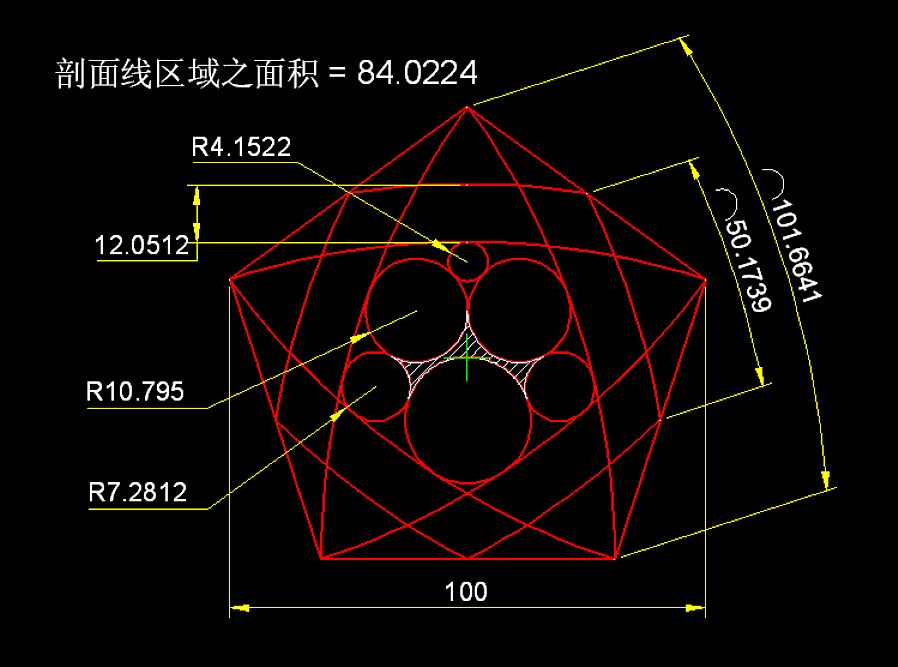

, B4 |/ L# K. C- v  l* T! U【进阶级练习题17】标准答案:
- _6 }3 F: r4 O- O& m; H+ o8 P
1. a 值 (b c 偏移量) = 12.0512,就是(c)" z2 t" [. ?. ]6 ^) m
2. b之弧长 = 101.6641,就是(c)9 `! T# h7 z3 v/ \6 u% F
3. c之弧长 = 50.1739,就是(b)
" E+ u! f/ D( h5 b8 m4. d 之半径值 = 7.2812,就是(c)
& [* _7 B( V( x% a3 ~5. e 之半径值 = 10.7950,就是(c)
7 J* p6 P" f, ^# v# F& i- _9 [6. f 之半径值 = 4.1522,就是(c)% ^9 G3 n- U+ j
7. 红色剖面线区域之面积 = 84.0224,就是(a)0 l6 T+ s5 K# S' c4 X- ]1 V
附图:$ W0 o3 b* f+ s- a2 U9 w

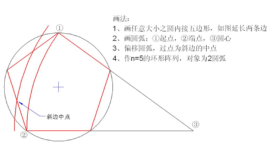

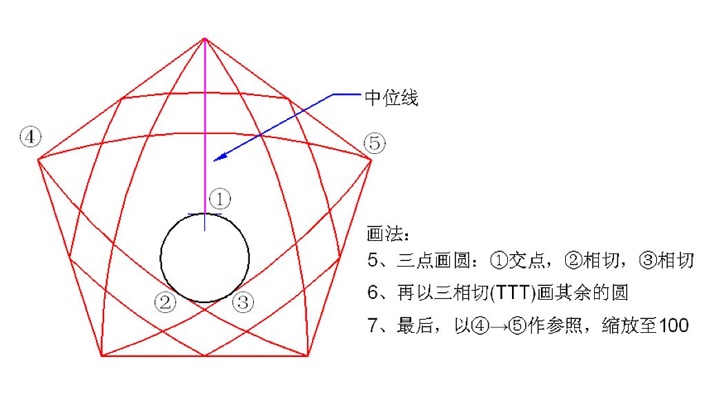

【进阶级练习题17】解题思路:
( v0 F9 z9 T6 f6 v+ M* c本题的关键点:, c' K% z, K( q1 x
1、主要是练习画圆和圆弧。
0 |1 F3 I2 y  s- K, I6 ^8 A: m( I2、内部几个圆,先画最下面一个。
- J- Q% y! j3 `! o, m' S8 e6 s3、最下面的圆,与圆弧两切点,另一交点在中点是关键。, p: h* Y- q  O" S: P( L
7 B/ B8 s5 D. b- L
) t1 Y3 @9 Q. y& M/ q 解题-2.jpg 4 l7 L, ~; {4 s7 ~5 [( g
