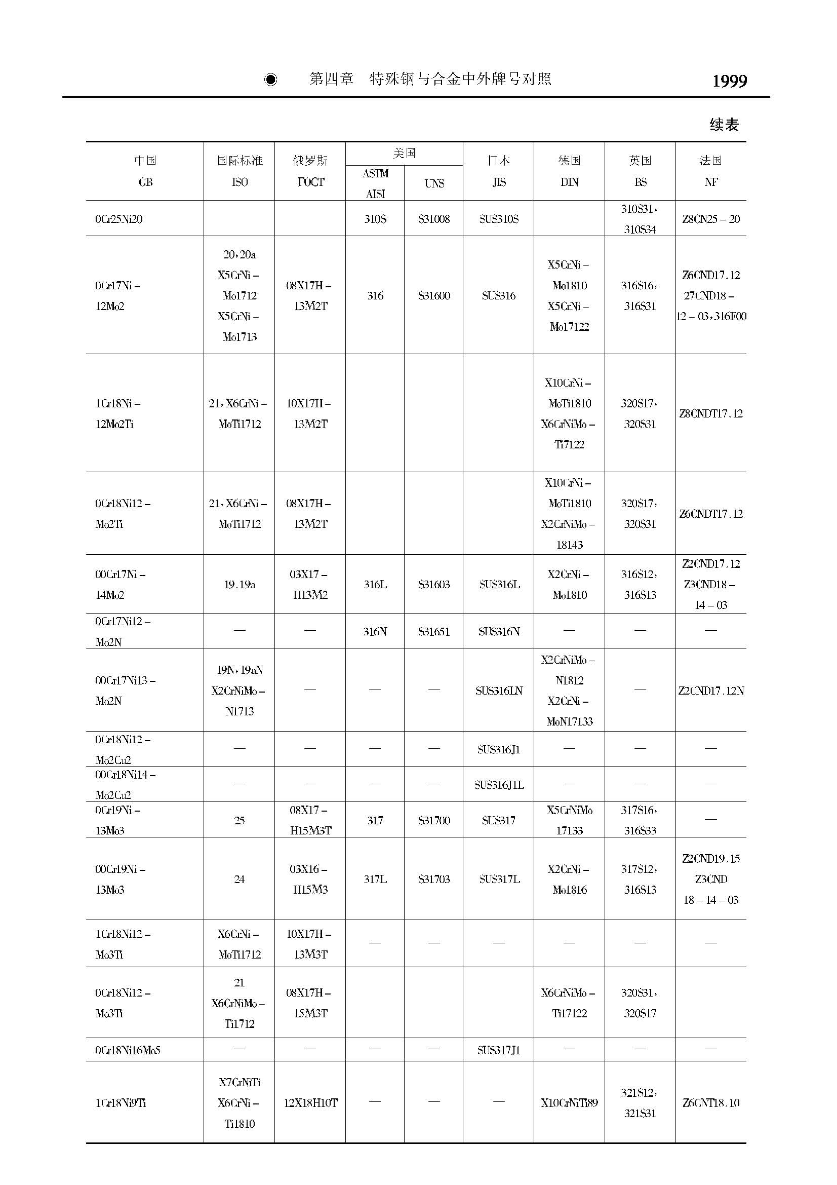

比如300系的,301、304、310、316等代表什么意思,按照什么原则命名的,后面的1、4、10、16代表什么意思,有详细介绍美国不锈钢命名的资料最好了,还有SUS301等等,是不是日本牌号,其与美国相应的牌号如301是不是对等。

希望下面资料可以帮你/ d4 @- Q: e! g8 M4 {) ]! e9 ^
" p: {0 n- T- u; r2 w4 @7 C[ 本帖最后由 zcp68941125 于 2007-4-26 16:07 编辑 ]
