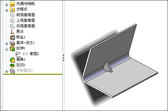

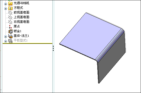

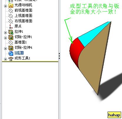

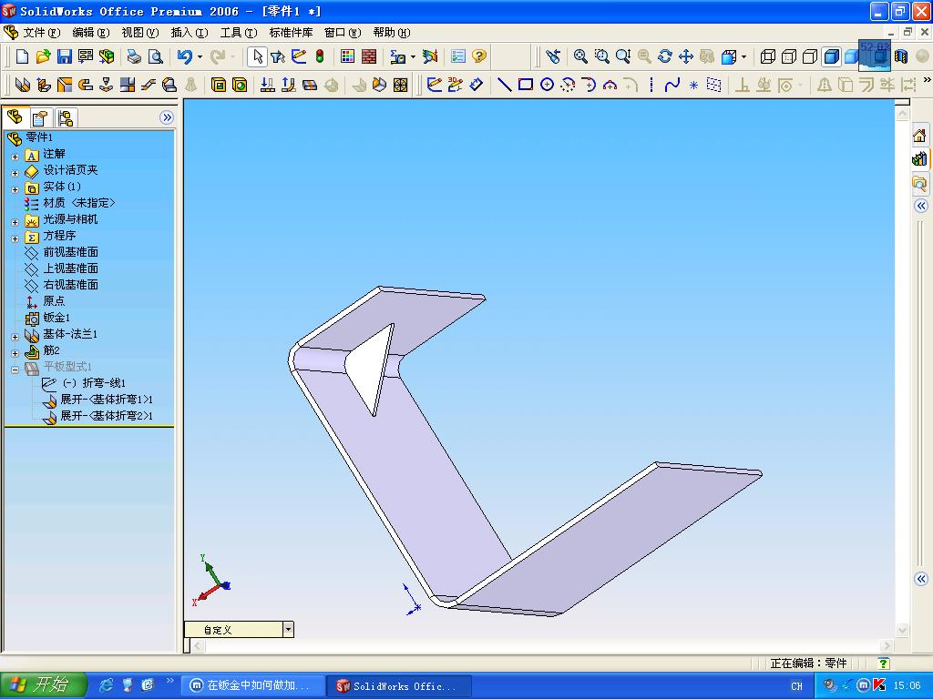

给你做了个简单的教程,看下,个人认为用压凹命令更为灵活些,只是压凹特征是不能用于做阵列,成型工具的制作较为麻烦,可用于阵列!2 m1 e0 v, m3 [4 s
; b5 \; @0 H+ b" d. E/ w
[ 本帖最后由 hahap 于 2007-4-25 21:47 编辑 ]
钣金成型工具
钣金成型工具
插入----特征-----压凹
插入----特征-----压凹
钣金成型工具!
钣金成型工具!
