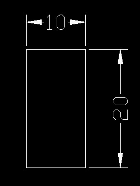

我记得以前画图遇到标注或文字在线上的时候可以用一个命令将文字后的线打断,但是具体这个命令叫什么名字和他的快捷键因为半年没用忘了,不知道有没有朋友能告知一下,谢谢啊。

发表于 2007-4-25 17:35:45 | 显示全部楼层 来自: 中国安徽滁州
不太明白楼主表达的意思?
/ ^' V3 d8 l( }7 i3 _是不是下图的标注样式?????????????  T5 s) R# u. z4 Z$ `+ o
6 X5 |: X( E& @8 Q$ w
[ 本帖最后由 hebeeitjc 于 2007-4-25 17:41 编辑 ]

发表于 2007-4-26 09:53:00 | 显示全部楼层 来自: 中国江苏南通
用break命令就行啊,当然方法绝对不止这一种,用修剪、分解等命令也可以做的。3楼的方法也可取,就是麻烦了点。
