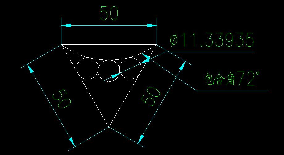

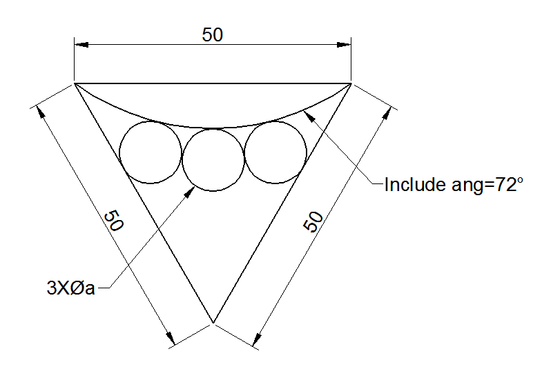

1. a 之直徑值為何?' v1 {# d' @& [' _! ]" B
    (A) 11.3293   (B) 11.3329   (C) 11.3392

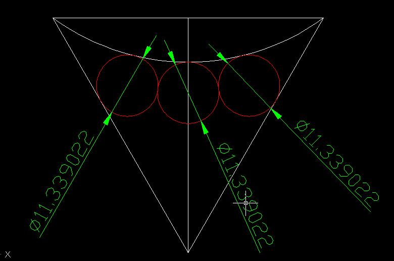

发表于 2007-4-25 10:26:30 | 显示全部楼层 来自: 中国黑龙江哈尔滨
【進修級練習題9】 » 发表回复

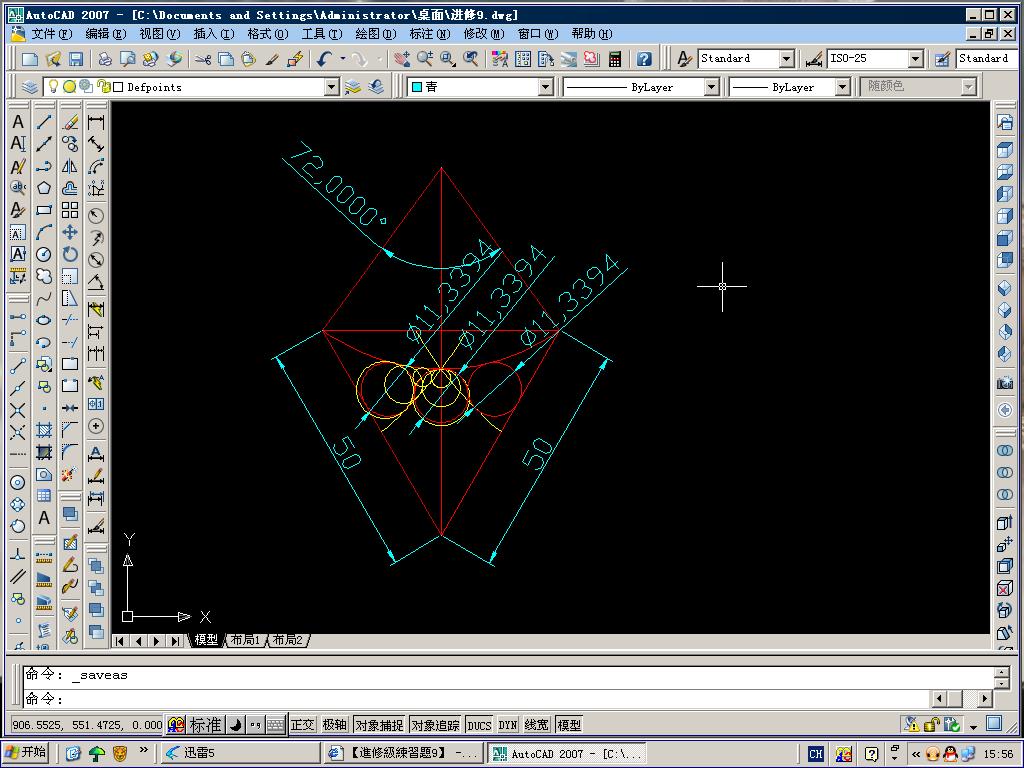

同三楼,做出的答案是11.3390228
发表于 2007-4-25 10:31:40 | 显示全部楼层 来自: 中国台湾
原帖由 雕刻爱情 于 2007-4-25 10:26 发表 http://www.3dportal.cn/discuz/images/common/back.gif
" v" o, `, }3 Y6 f4 w* w同三楼,做出的答案是11.3390228
% b* n4 R+ b7 Y/ m3 _1 `3 ]: q, a7 C0 f& U) d, x5 {9 E- u
; o; v# r$ k  `
未找到几何解: P3 B2 `  |! l$ P. j4 t1 Q- i
11.339022075610
 楼主| 发表于 2007-4-25 12:44:40 | 显示全部楼层 来自: 中国台湾
Include angle=包含角) H3 q' Q" j: w; [- ]; g/ `
指弧中心點到弧起點和弧終點所形成的夾角。

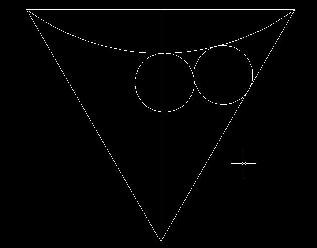

发表于 2007-4-27 15:50:18 | 显示全部楼层 来自: 中国浙江台州
从第8 题得到的启发。用R2.4.6作辅助圆得到轨迹线。0 A+ @" Q7 p+ s8 y( l$ h$ r

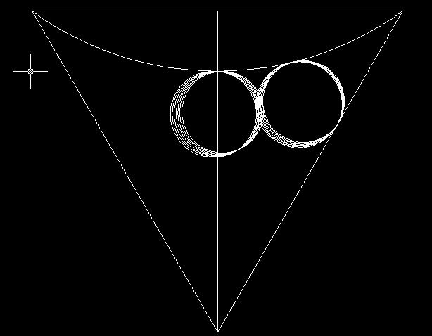

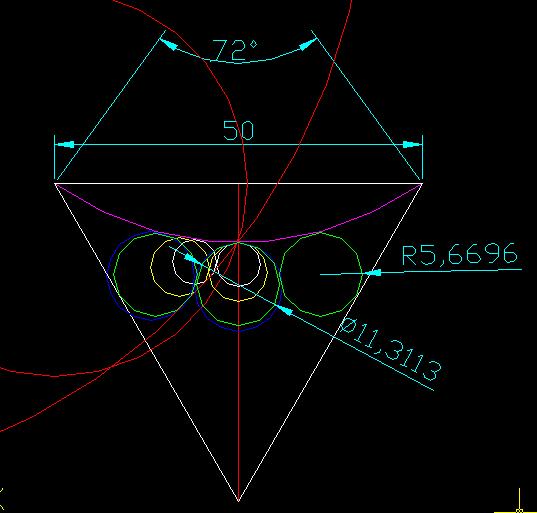

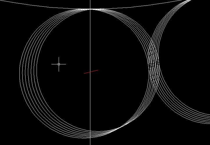

发表于 2007-4-28 22:25:19 | 显示全部楼层 来自: 中国江苏南通
准确的几何画法还是没找到,但是我采用的找圆心轨迹的画法有相当高的精确度,完全满足要求,但结果与楼主给出的结果都不一样,我认为楼主的结果是有问题的。看看我的步骤:) }; Z& U+ f$ C/ D6 A. l: B
1、三角形及里面的72度圆弧很容易画就不说了,先画一个任意直径(这里我选5.5)与圆弧及三角形的一边相切的圆,再画相同直径的第二个圆与第一个圆及圆弧相切。5 @; x3 E: ]& x  V1 `
" L, [4 ~6 S( C- O5 U  o; P
# G/ Y- @! Z/ ~+ _. E" i7 E2、用同样的方法画出若干对直径相同的圆,这里选直径分别为5.55、5.60、5.63、5.65、5.68、5.70、5.72、5.75、5.80。
8 x# }$ s: e$ t+ f! w2 G6 j! x+ k/ ?& p7 P+ h+ B. k
进修级练习题9步骤2.jpg ; Q- |) `, `, S% b1 q5 }- B
3、连接每对圆的第二个圆的圆心,拟合出一条曲线,这条曲线与三角形顶边的中点以及它的对顶点的连线相交,这个相交点就是我们要得到的中间的一个圆的圆心。7 p6 ~3 L4 W3 D/ U, i, O) N
进修级练习题9步骤3.jpg 5 B( N) I# l+ J5 G
4、以这个交点为圆心画出与圆弧相切的圆,再用相切、相切、相切的方法画两边的圆。这个图就大功告成,而且三个圆精确到小数点后6位都是完全相同的。( }4 A) ?0 t$ f9 S- y
7 O0 J7 O- |' B/ K
2 z$ {+ x3 G( `" k6 f' f; w[ 本帖最后由 ferris 于 2007-4-29 23:05 编辑 ]

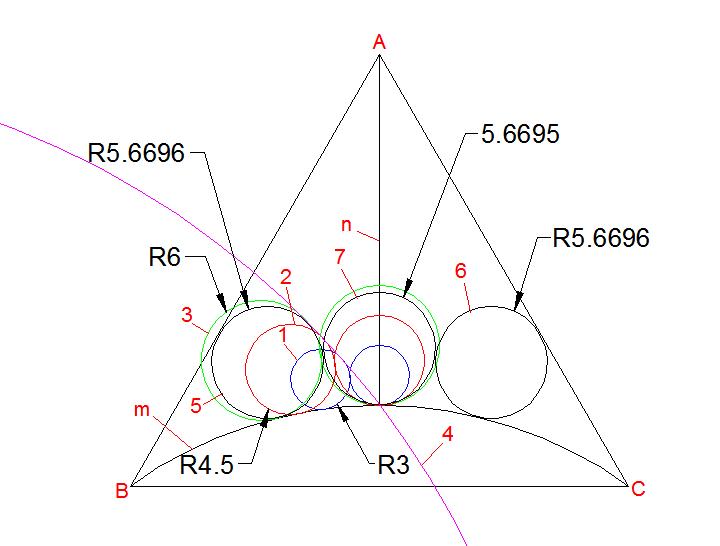

 楼主| 发表于 2007-5-1 08:34:26 | 显示全部楼层 来自: 中国台湾

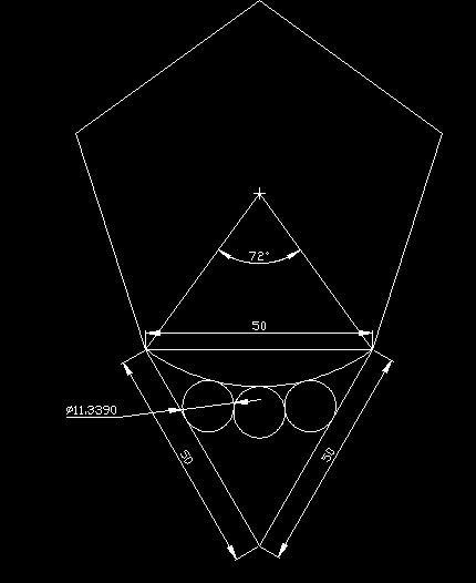

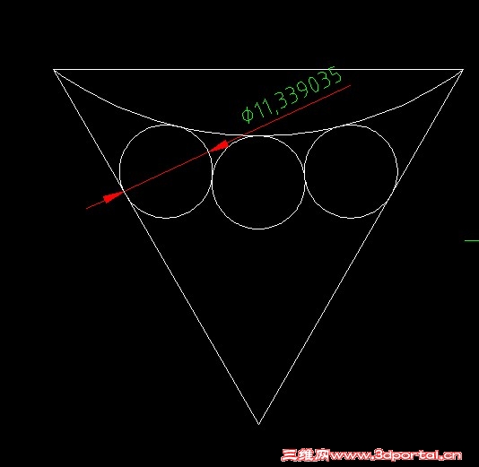

【進修級練習題1】和【進修級練習題9】之解法相似。不少朋友對內差法有意見,這是我原先就料想到的,為了避免第一題就引發爭執所以我才一直沒貼出其解題。2 L5 h* A! r- Y5 G/ r7 E' q+ P6 d
不同的見解本來就是件好事,因唯有不同的見解才能在當中發現問題,進而解決問題,這是我在本版發表練習題的主要目的。
0 I+ z5 A2 Q1 Q& q話說回來,個人認為當你找不到適當的解題法而束手無策時,內差法不失是一個可行之方法,至於是否能穫得經度容許範圍內的答案,關鍵在於三個輔助圓的決定,雖然我很期盼但很可惜沒引發這方面的討論。. K) ?! E  \' T
世界上是不存在絕對正確的數字的,所以物理學才提倡【有效數字】的觀念,CAD的精度設定就是有效數字的具体表現,AutoCAD的尺寸精度其實可達124位(視CPU的Floating point operation 能力而定),但此精度在現實的工業界是毫無意義的,故它內定長度的精度是X.XX,本練習題為了便於判斷解法的正確性,所以才將精度要求提高至X.XXXX。你是不是還死心塌的堅持小數點六位或八位才算正確?
5 Z: `1 x/ K  X如果你老是畫一些現場無法加工的工作圖,讓人家頭痛不已,對你的前途相信會產生負面的影響的。1 R2 h/ H# n; n5 T+ w$ e9 W! x
1. 作50x50x50正三角形ABC. \3 D+ V$ r- {& Q
2. 以ARC →1'st=C  end=B  a=72 →作m弧2 J9 c) V9 d* F  k8 K) e0 o
3. 作R=3之#1圓
" U% I$ I1 \" g  W/ F4. 作R=4之#2圓, c3 ]" a/ W: t, m3 V
5. 作R=6之#3圓! u  ~1 u; o& X
6. 以CIRCLE(t t t) →1'st=tan#1圓  2'nd=tan#2圓  3'rd=tan#3圓 →作#4圓
/ x) U- u5 r5 Q. g6 K1 I7 |7. 以CIRCLE(t t t) →1'st=tanm弧  2'nd=tan AB  3'rd=tan#4圓 →作#5圓$ l" l6 {4 D& P  ~7 G2 p6 w
8. 以MIRROR →obj=#5圓  axis=n →作#6圓( n: M+ r  K: K7 V! N  ?5 z) o
9. 以CIRCLE(t t t) →1'st=tan#5圓  2'nd=tan#6圓  3'rd=tanm弧 →作#7圓
参与人数 1三维币 +10 收起 理由
2005llnn + 10 技术分享

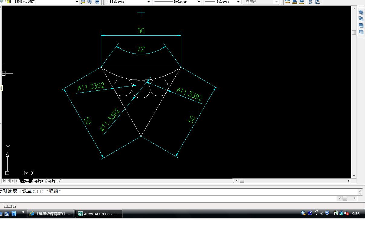

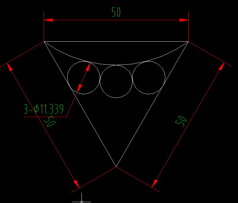

发表于 2008-9-26 10:50:08 | 显示全部楼层 来自: 中国
答案:A
2005llnn + 5 很好

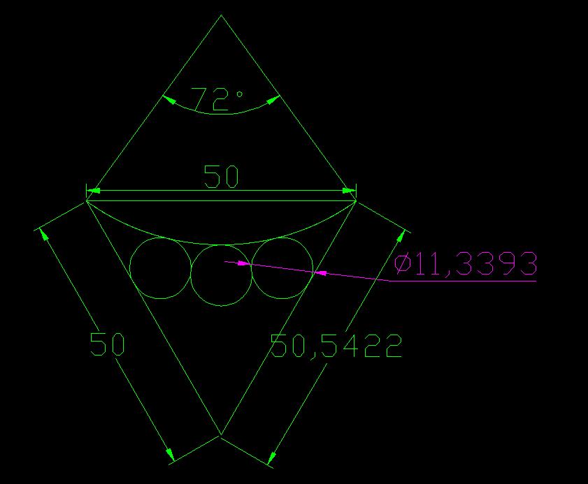

发表于 2013-7-24 09:21:33 | 显示全部楼层 来自: 中国浙江温州
7-24 进修级练习题9! s4 ?  p% T! k5 v8 E+ c; _
想了几天,没想出什么好办法,做个近似的
