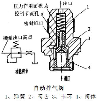

发表于 2007-6-18 11:28:16 | 显示全部楼层 来自: 中国四川成都
自动放气阀的工作原理
5 W  P( S/ j* s  自动放气阀属压力切断阀结构。9 x) D4 u# M" K  _' V6 t
  泵起动时,压油腔的气体从阀芯2的下端进入,通过阀芯2下部的横孔、阀芯2与阀体4的环形空间及形成的开口,再经过阀芯2上的节流孔d来到弹簧腔,进入油箱。
: {6 ^7 \4 l! T3 h  由于节流孔d的作用,气体通过组件时在阀芯下端产生气压,当通过的气体流量较小时,气压对阀芯2的面积A形成的作用力小于弹簧的预压力,此时阀芯2仍保持在原来的位置不动。0 i, Q4 S: U" N1 L1 c
  当通过的气体流量较大,此时气体在阀芯下端产生的气压对阀芯2形成的作用力大于弹簧的预压力即达到阀的起动压力(相对压力)时,阀芯2便向上移动,逐渐关闭阀芯2与阀体4形成的开口,此开口最终起节流作用使压力再次升高,阀芯2迅速上移,直到关闭开口。
  h* ~7 c4 d$ s9 p. y' k2 \+ |: [  通过的气体流量不大,产生的气压达不到阀的起动压力时,阀芯2不动,这样当气体放完后,液压泵正常工作,液体通过节流孔d产生背压,此压力的作用同气体产生的压力作用一样,当油压达到起动压力后,阀芯2快速上移,压力继续上升至关闭压力时,阀芯向上移动了X,最终关闭阀芯2与阀体4形成的开口,实现锥口无泄漏密封。
江边 + 5 技术交流,鼓励参与技术交流
发表于 2007-6-18 15:56:45 | 显示全部楼层 来自: 中国安徽马鞍山
楼上,我有一点不明白,油缸上的排气阀是没有回油箱点的?为什么这里有什么回油箱呢?
发表于 2007-6-18 16:21:42 | 显示全部楼层 来自: 中国四川成都
排气阀的出油口是否接油箱要看其使用环境和使用要求确定。对于制造厂家来说,尚未出厂的新设备在试验和调试时,排气阀应将接回油箱或是接集油箱,避免排气时的油雾污染设备和试验场地。
