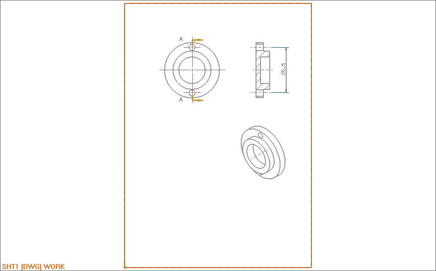

为什么插入图框后,保存退出后,再打开图框又不见了,我也看了不少这方面的资料,也按他们的方法做了,可是就不行,请叫各位高手如何解决这个问题,我的头都快炸了。

 楼主| 发表于 2007-4-23 12:55:55 | 显示全部楼层 来自: 中国江苏镇江
就是说按以前发过的方法做的,什么UGII——ENV。DAT里的文件也改了,可是就是再打开时,图框就不见了
 楼主| 发表于 2007-4-23 13:00:56 | 显示全部楼层 来自: 中国江苏镇江
做好的图框
做好的图框,以及插入后的工程图
 楼主| 发表于 2007-4-23 13:03:19 | 显示全部楼层 来自: 中国江苏镇江
再打开就不见了

发表于 2007-4-23 13:20:30 | 显示全部楼层 来自: 中国湖北武汉
在ugii_env.dat文件中找到#UGII_PATDIR=,去掉前面的#,然后添加的你图样在本机的保存目录,如UGII_PATDIR=E:\pattern~~~~~~~~~~

发表于 2007-4-24 13:51:53 | 显示全部楼层 来自: 中国浙江湖州
最新的方法,好用
1.将图框放在    D:\program files\UGS\NX 3.0\PATTERNS  ,记住放在NX 3.0目录下,其他不管,才能保证打开工程图就看得见,
& R# e  L% a7 g, V  N2.将ugii_env.DAT中的变量改为UGII_PATDIR=${UGII_BASE_DIR}\PATTERNS,% f4 P( y8 ?# ]5 A9 H# X( F4 J
3.将各个图框一一保存,文件--选项--保存选项--保存图样数据--只是图样数据(PATTREN DATA ONLY)。

发表于 2007-4-26 15:33:15 | 显示全部楼层 来自: 中国浙江湖州
有没有将ugii_env.DAT中前面的#号去掉啊,PATTERNS是在NX3.0下的新建目录,我试过的,可行啊。

发表于 2007-5-14 16:36:56 | 显示全部楼层 来自: 中国浙江湖州
ugii_env.DAT旁边还有一个也是93.3kB的文件,将她里面的设置也改成ugii_env.DAT一样
