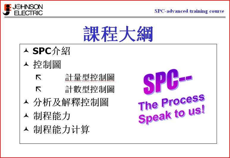

SPC高级教程,PPT格式
SPC 高级教程[教学]2.rar
985.9 KB, 下载次数: 113
SPC高级教程
SPC高级教程[教学] 1.rar
1.34 MB, 下载次数: 117
SPC高级教程
spc高级教程3.rar
1.72 MB, 下载次数: 120
SPC高级教程

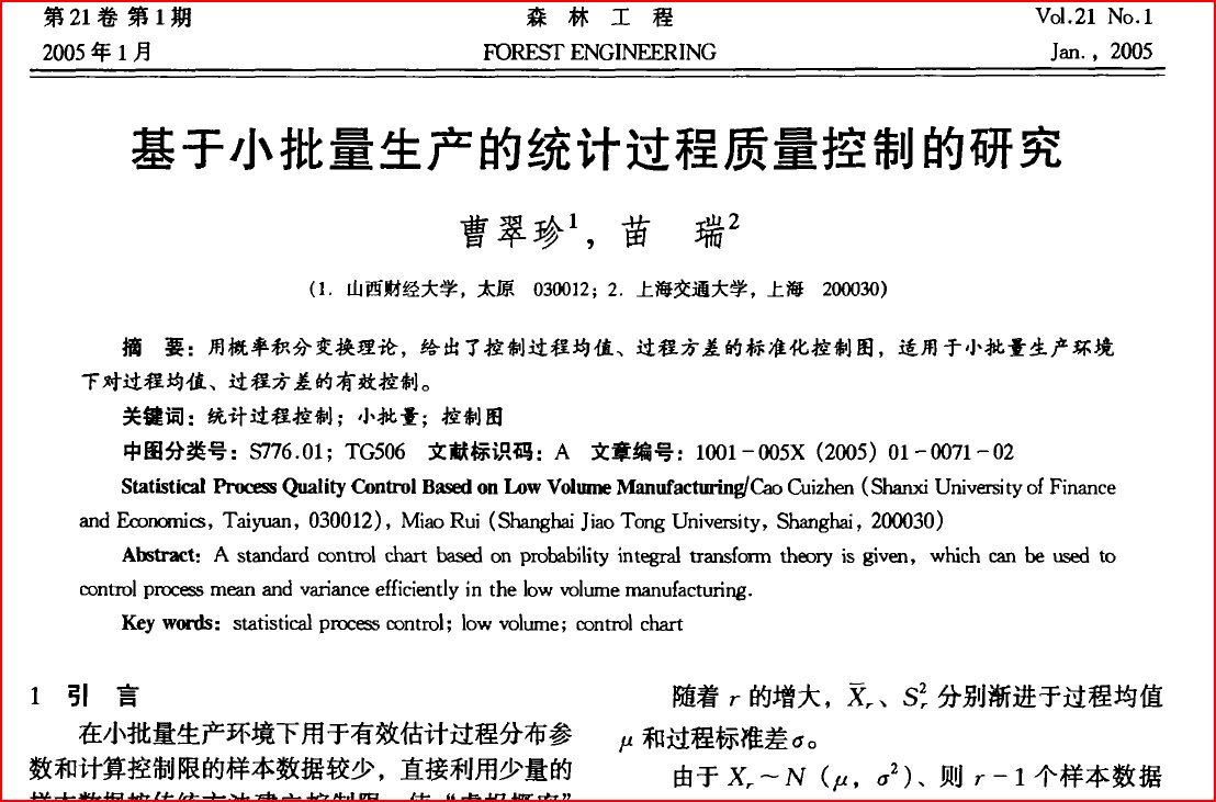

+ ~; H7 E8 f1 d! @+ j/ SSPC技术在小批量多品种短期生产中的应用。PDF格式
SPC技术在小批量多品种短期生产中的应用.rar
523.81 KB, 下载次数: 85

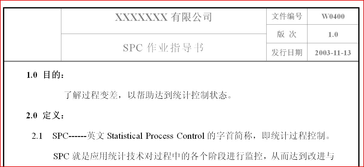

SPC作业指导书,Word格式
SPC作业指导书.rar
17.14 KB, 下载次数: 108

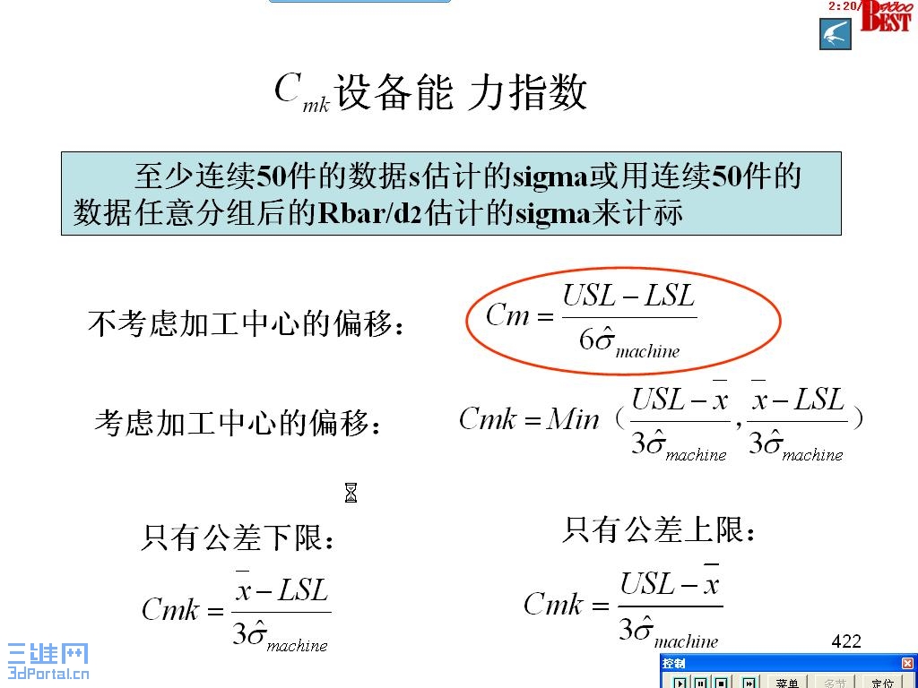

* p/ b# f6 i6 L7 E9 SCmk of spc录像,共3个部分( ^1 {3 D9 }8 ]1 [9 H
原声录象,不用出门就能接受老师的培训,值得推荐!
