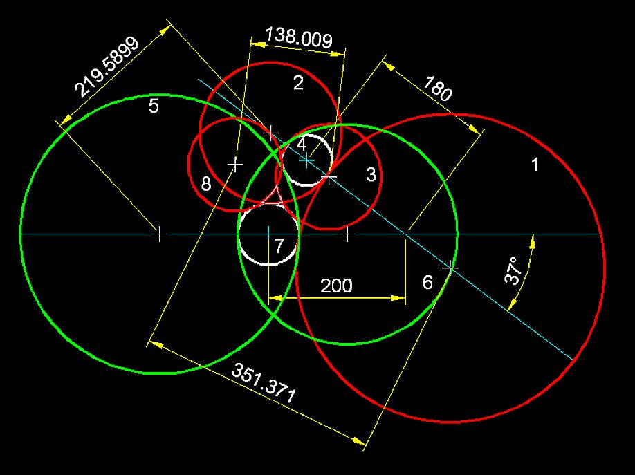

- e7 b3 T0 }, S, k7 J# g- {【进阶级练习题16】标准答案:) c, [4 X5 {* D7 G# k
1. d 之长度 = 219.5899,就是(a)* w0 e- h/ l; {$ S" v
2. g 之长度 = 351.3710,就是(c)+ @+ P6 H' O% T# `2 q+ x6 Q
3. p 之长度 = 138.0090,就是(b)
' R1 k& s+ k% N" f' }9 |4. m之面积 = 351.5945,就是(c)
+ s# k' i' F5 H, x4 R% o附图:

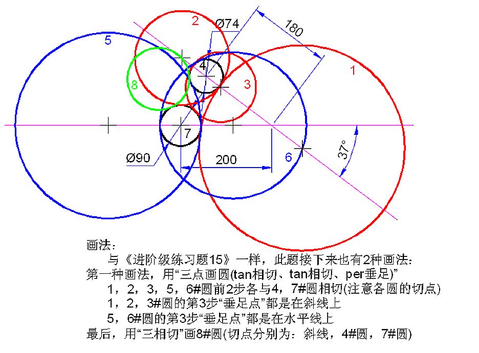

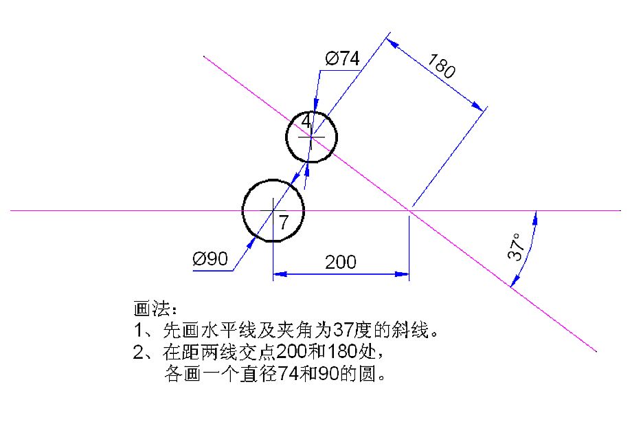

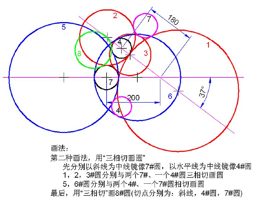

. O! E' R; a' H9 _【进阶级练习题16】解题思路:$ A% z  D6 u/ ~1 k
本题的关键点:% F- p2 e$ M5 C! ~+ r5 S- J
1、主要还是练习画圆,我介绍2种画法。3 P- h& m- H, Q" i' L5 M! K' r
2、1,2,3,5,6#圆心在水平与斜线上是关键。

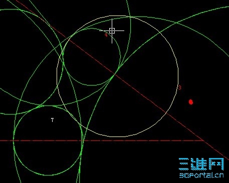

未命名.jpg , z- I4 n) M( y8 u: S1 y6 n
/ F8 n. u" v$ Q" \4 |以不相切,就画成这形状了。结果错了。不知那些人怎么知道相切,麻烦大哥教我一下。图的3在练习题里一看就知不是和4,7相切,结果答案一改……相切啦。晕……能不能负责点!搞得有点累。奇怪,那些人怎么知道圆3和4,7是相切的?看答案的吧。
