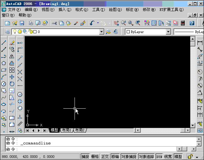

发表于 2007-4-18 14:41:48 | 显示全部楼层 |阅读模式 来自: 中国北京
发表于 2007-4-18 14:44:38 | 显示全部楼层 来自: 中国北京
截图上来看看。
 楼主| 发表于 2007-4-18 14:46:44 | 显示全部楼层 来自: 中国北京
发表于 2007-4-18 14:50:02 | 显示全部楼层 来自: 中国江苏镇江
原帖由 xgrsx 于 2007-4-18 14:41 发表 http://www.3dportal.cn/discuz/images/common/back.gif8 E* R  g: {1 s9 D1 |3 L& v* E
我装的2006的命令行怎么与绘图区不在一起了?可以打开也可以关闭,就是自己的是独立的窗口,怎么才能把它放到绘图区的下面呢?
# E  ^" d$ {8 k6 G  p$ S* l% d2 r
, q4 H/ G0 y  q这是你不小心拖动了命令行!* ?3 T4 w* w' ?6 y' `* T
6 \. \) X$ ], l1 [/ f
可以再拖动到状态栏附近,慢慢移动,就会“镶”到绘图区域了!

发表于 2007-4-18 18:02:27 | 显示全部楼层 来自: 中国江苏镇江
原帖由 xgrsx 于 2007-4-18 14:41 发表 http://www.3dportal.cn/discuz/images/common/back.gif" u  T* p% d- E* \3 ^
1 g7 _  M& X- f: T; u1 Q. P& g
3 I+ h1 q4 [, g7 e看下面的演示!1 z* L+ b0 r0 K- O8 @; i" S
$ Q% \7 A" }' X4 B$ u
原帖由 blackbird 于 2007-4-18 15:02 发表 http://www.3dportal.cn/discuz/images/common/back.gif- N' B7 M3 }; O2 T2 Q5 g: W
可为什么能  打开 与关闭  呢
$ ?  B8 [" `6 P& K) T
& j; u6 f. ~7 P$ q* n7 i6 u4 I3 {
2006以后版本对命令行更加人性化了 5 y9 m( Y9 T  M0 Z1 @4 [" D
ctrl+9就可以对其进行管理,不想要“仍掉”,想要就“回来”
