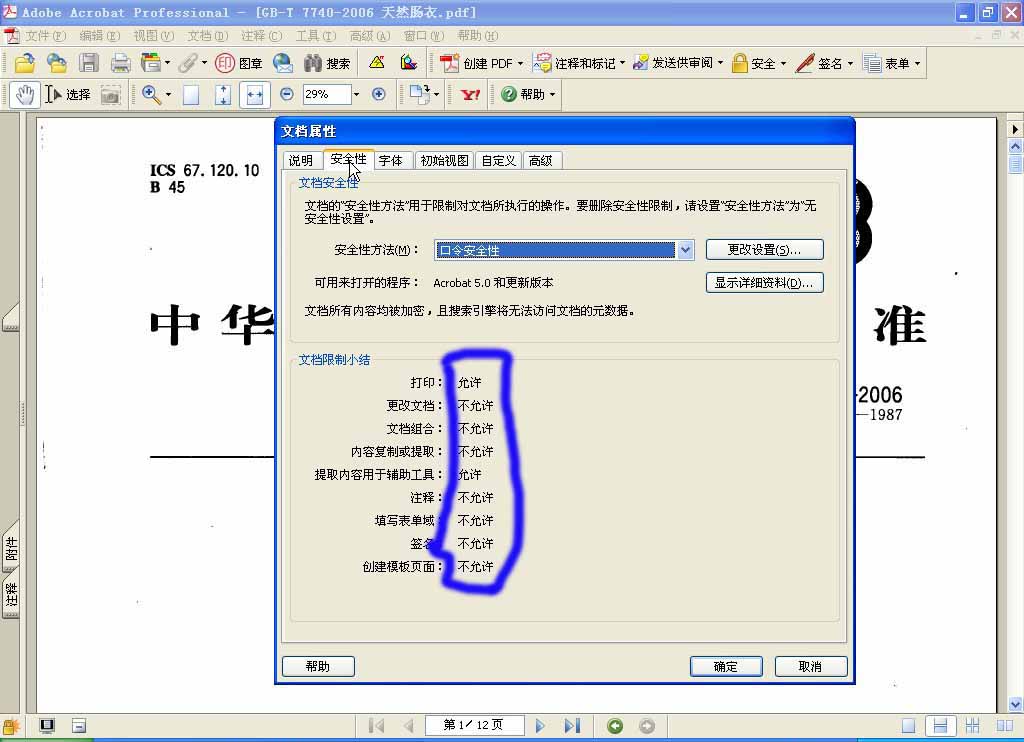

若图看不清,请另外打开图片至原尺寸看: _/ S. B; F: L
下载回来的PDF格式标准有时加有许多限制,如图用Acrobat打开PDF文档,在菜单栏选“文件”-“文档属性”(见图中鼠标位置)! v: L3 e0 ~2 j2 |
01.jpg 1 l1 b' p' Y$ j/ y9 p" w
4 _* p! ]" k+ n
在打开的“文档属性”点“安全性”(见图中鼠标位置),可见该文档对使用是有限制的(图中蓝框处)
" i4 q6 F3 ~6 U9 _" J6 o2 a, _! m0 V/ a; X% k, m, F6 Y
我见过最变态的是全部限制(连打印都“不允许”),下面介绍如何去处限制

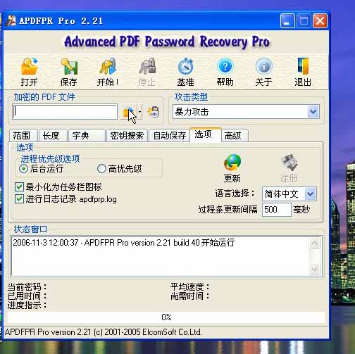

) F5 O. t  w3 C6 F2 r. L一、应确保PDF文件未被其他程序打开,运行Advanced PDF Password Recovery,点打开加密的PDF文件按钮(见图中鼠标位置)
3 G& b- h$ L1 D: d- o 03.jpg
4 C( q" }5 m8 O. m* M# ~9 L3 m* m! F# [# `3 Q! q. e

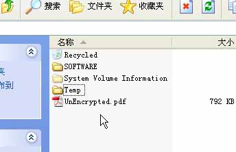

六、找到限制被解除的PDF文件(图中的UnEncrypted.pdf)4 q7 A. Y/ f! `& d

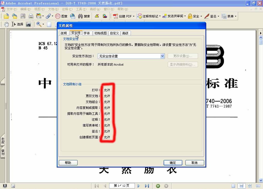

6 u1 \9 h2 m; t九、用Acrobat打开限制被解除的PDF文档,在“安全性”中检查限制设置是否已被解除,如图红框处显示已无限制。5 H4 _& I( h2 _0 [
