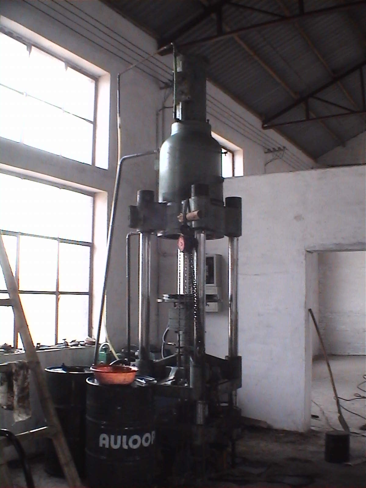

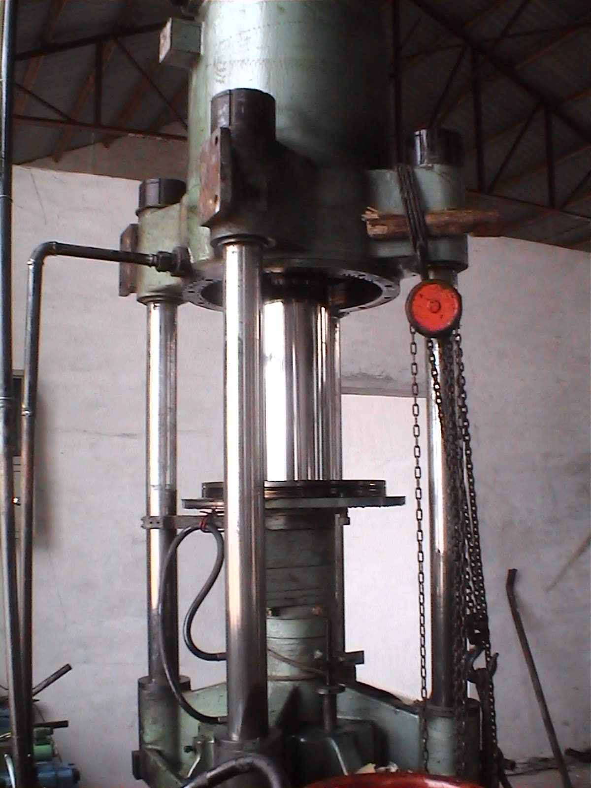

我厂刚刚购买了一台液压缸自己配的泵站,在试运行的时候发现活塞杆只能下行不能上行,而且下行吃压时压力还很大。开启上行时如果拆开上腔的油道油缸的上腔油管会大量喷油,但是活塞杆不动。拆开缸发现活塞上有4个孔,但是通过孔看不到油缸的上腔。5 |, |$ z1 k& t, E/ v
液压缸买来时有加速缸现在没有用上,求各位大侠帮忙分析设计此液压缸的泵站及安装的方案?

油缸是买的小日本1978年生产的注塑机上拆下来的旧缸,没有图纸,泵站没有问题(把进油缸的俩管子颠倒测试了的)现在计划把4个孔堵上当个普通缸使用。哎!小日本的1978年的东西我们现在都搞不明白,可见我们现在的工业有多落后

既然是快速缸,我估计是大缸中套有活塞小缸,估计活塞杆上的两个油口通活塞小缸上下腔,起快速上行、下降的作用,而大缸上面的油口应该加顺序阀,起加压作用。大缸下腔直接接回油,这样接试试。

二、我建议造四个油口安装4块压力表,然后反复试验动作研究。应该可以试验出来(个人猜测上下两口是同一腔,中间是同一腔)

楼主此话说得过头了,你搞不懂不等于别人搞不懂!!  应该是差动加速油缸,根据油路想想  应该没有问题的!!
