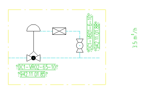

[已解决] 请大家帮忙分析一下这个阀的原理
发表于 2007-4-13 14:02:17 | 显示全部楼层 |阅读模式 来自: 中国辽宁本溪
http://www.gigasize.com/get.php/ ... Word_2599126723.doc
7 u: O: \: }0 ?$ l4 W! A+ F- \请问球阀后面俩个阀叫什么 名,和他们的工作原理?

发表于 2007-4-14 06:36:44 | 显示全部楼层 来自: 中国山东济南
看样子好像是个截止阀

 楼主| 发表于 2007-4-14 16:32:04 | 显示全部楼层 来自: 中国辽宁抚顺
请大家帮忙分析一下这个阀!
上次没把图片传上来,这次试试9 y5 `' h. o7 a9 P5 \
请大家告诉我一下这个阀怎么工作的,它是接在回水管路上的,但是没有电动装置
发表于 2007-4-14 20:50:53 | 显示全部楼层 来自: 中国广东广州
回复 #1 xjg3159 的帖子
截止阀:用于接通或截断管线中的介质
 楼主| 发表于 2007-4-15 21:47:43 | 显示全部楼层 来自: 中国辽宁本溪
它不单单是截止阀得作用,还是溢流阀,但是不明白它是怎么工作得
发表于 2007-4-16 08:08:20 | 显示全部楼层 来自: 中国北京
应该是国外(巴西)的图纸,他们的符号真的很特别,但是您可以参照阀的结构图分析其功能,或将结构图传上来大家一起研究
发表于 2007-4-16 13:53:05 | 显示全部楼层 来自: 中国山西晋中
是否用在供暖系统或循环冷却装置,我估计是水过滤器和自立式温控器,自立式温控器接在管路上,弹簧的那端接在需测量控制的介质内,温度升高时打开阀。
 楼主| 发表于 2007-4-16 14:03:53 | 显示全部楼层 来自: 中国辽宁本溪
润滑轧制水系统中回水管路上的阀门。现在不明白它没有电动装置,怎么工作的?
发表于 2007-4-16 14:37:33 | 显示全部楼层 来自: 中国河北唐山
根据楼主提供的应该是自力式调节阀,用以对流体进行相应的压力、温度调节,实现低精度的闭环控制。
发表于 2007-4-19 13:54:22 | 显示全部楼层 来自: 中国江苏南京
应该是冷却回路里用的温控阀
发表于 2007-4-20 11:43:03 | 显示全部楼层 来自: 中国江苏无锡
应该是一个自动调节阀,可能温度或压力取样调节的
