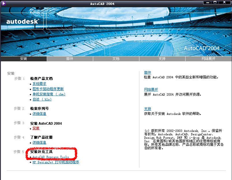

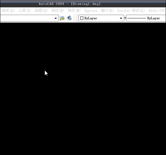

安装cad的express tools工具就可以实现。1 h. \5 F8 l" x9 U/ E6 @

发表于 2007-4-12 10:35:29 | 显示全部楼层 来自: 中国湖北十堰
回复 #5 山水城市 的帖子
04版以上的直接在安装界面上就有啊!
