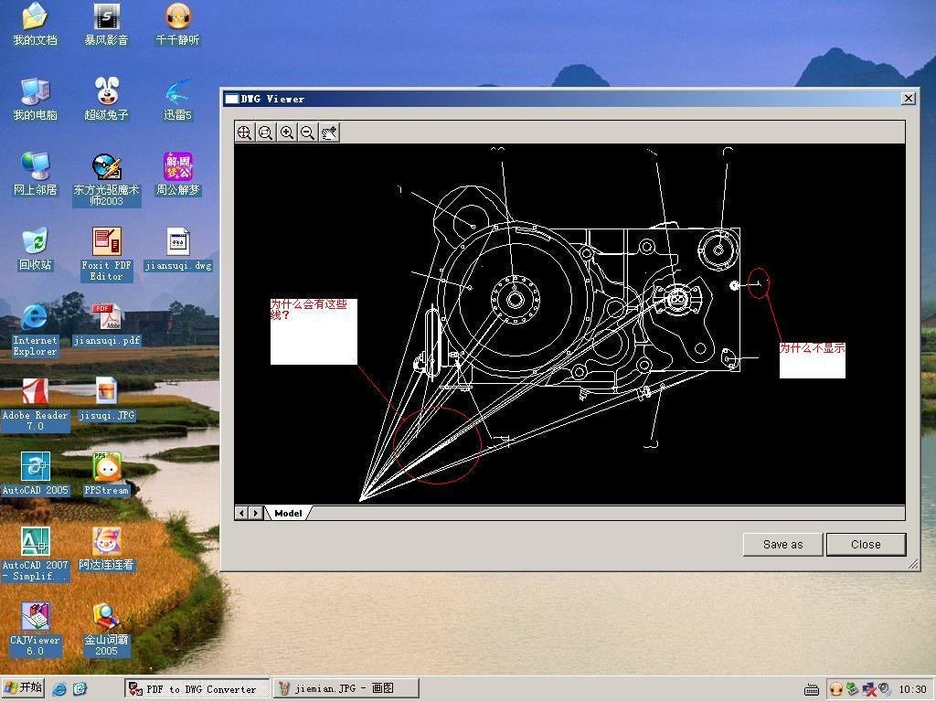

各位大哥大姐,帮小弟看看这是怎么回事!
) d% C$ L! T9 [希望用过这个软件的多发表意见,在此谢过!
发表于 2007-4-13 11:39:07 | 显示全部楼层 来自: 中国四川成都
用PDF to DWG Converter这种方法转出来的dwg文件基本没法用的,比例、图层、字体等都会丢失的,基本就是一个扫描ocr的过程。这个软件没有注册版,且生成的dwg中有大量的杂乱线条。
) I3 @! R, u. H9 ^0 L( j    试试用coreldraw转过,效果不错。用coreldraw 打开pdf,之后另存为 CAD文件格格式中.dxf文件 。但是coreldraw太大了。0 c! `% n0 [, k- A% E" @2 T
    Illustrator也可以,不过如果你的PDF是扫描的光栅图做的话你只能先将其转换成光栅图像(如TIF格式),然后用光栅矢量化软件转换成DWG。
发表于 2007-4-13 18:26:04 | 显示全部楼层 来自: 中国上海
建议你直接用虚拟打印进行转换,效果要比你现在的好。9 Z, `9 d9 f9 g  h; i8 M

发表于 2007-4-13 18:50:03 | 显示全部楼层 来自: 中国云南昆明
现在的转换软件只能将简单的点、直线等。这样在cad中最好作成块,然后插入需要引用的图形中。

发表于 2007-4-19 19:42:41 | 显示全部楼层 来自: 中国浙江宁波
我也有出现这样的问题,出现一些乱码,有时文字也被 分了
发表于 2007-11-11 17:06:48 | 显示全部楼层 来自: 中国陕西西安
图纸中线的起点全部指向0,0了,搞不懂。

发表于 2008-8-15 11:18:57 | 显示全部楼层 来自: 中国天津
没问题的,一般都不是实体线,你用视图——重生试试,一般情况下你说的那些情况就都没有了
发表于 2008-8-15 15:52:15 | 显示全部楼层 来自: 中国浙江杭州
用矢量化软件r2v,挺好用的
