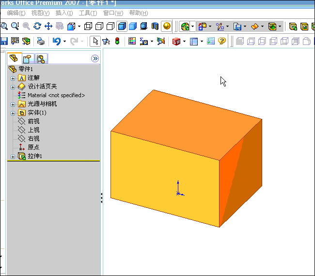

请问各位大侠,SW中可以直接画螺纹孔和螺柱吗?这个是否需要插件支持?
发表于 2007-4-8 13:28:02 | 显示全部楼层 来自: 中国广东中山
回答是肯定可以的,且不需要用到插件就能完成,做个示范给你!

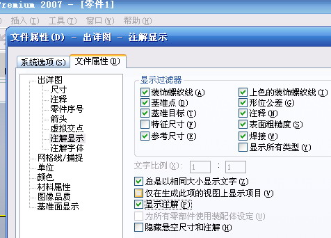

发表于 2007-4-9 16:28:51 | 显示全部楼层 来自: 中国安徽池州
我照你的教程做的,可还是看不到螺纹线!!为什么呢?
发表于 2007-4-9 18:05:03 | 显示全部楼层 来自: 中国广东中山
你在SW里工具-------选项设置里,调成我这们的就可以显示啦!

发表于 2007-4-10 00:40:42 | 显示全部楼层 来自: 中国宁夏银川
如果要直接画螺纹就只能通过装饰螺纹线的方法,
) a( s& ~' {- |& z: x: h  b否则的画就要通过导动螺旋线的方法来产生了
