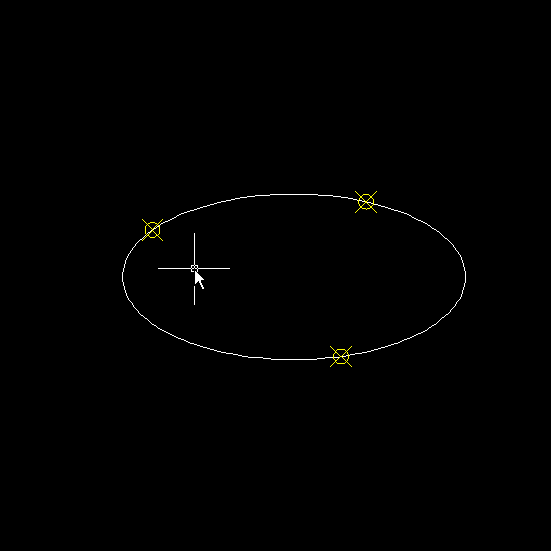

怎样画过椭圆上任意一点的切线 用cad画怎么画 能实现么?没有找到这个功能啊
发表于 2007-4-5 21:45:15 | 显示全部楼层 来自: 中国山西长治
一边都是从一点出发,去找椭圆上的切点。切线自然就出来了。6 z' e2 z! }8 u2 e/ c; `8 Q  b2 v
; @! w$ \+ f4 O, G2 E也可画两椭圆的共切线。* b% v% r$ `/ q& M3 H
2 [* n5 t, t+ b- {, F( U
你单纯去椭圆上找上一点,拉出一条线,想是椭圆的切线,好像不可以!

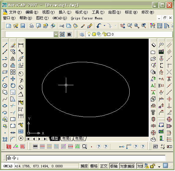

发表于 2007-4-5 22:16:40 | 显示全部楼层 来自: 中国江苏镇江
原帖由 caslee 于 2007-4-5 21:41 发表4 L% M& V9 ^: m& f3 _
" u( z9 k7 [: m: H# j ) Q( P9 L5 F3 E( l& X5 h- I
可以!
2 K; ~( O$ X: b5 a8 I5 G' P1 P看:

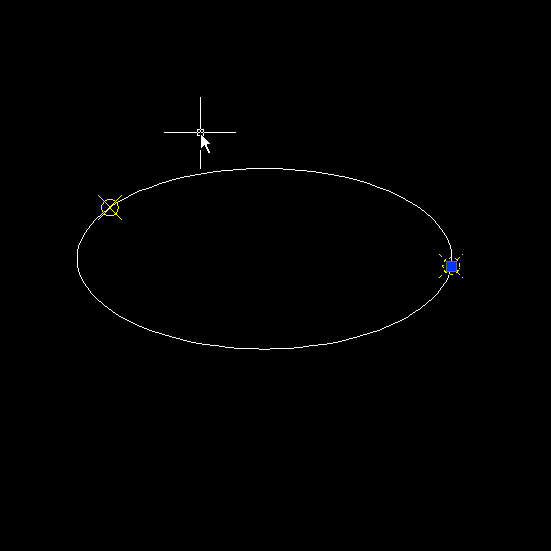

发表于 2007-4-6 16:16:04 | 显示全部楼层 来自: LAN
版主的方法很不错.不过我还有一种方法也可以实现在椭圆上找上一点,拉出一条与椭圆相切的线来.
$ o1 d3 Y& p$ h& H- c很简单,把pellipse变量改成1就行了,不信试试.

发表于 2007-4-6 20:00:48 | 显示全部楼层 来自: 中国江苏镇江
原帖由 ferris 于 2007-4-6 16:16 发表' P0 a* @5 R0 Q, O: n) L5 q
版主的方法很不错.不过我还有一种方法也可以实现在椭圆上找上一点,拉出一条与椭圆相切的线来.' o& f5 k+ Q; F, Q
/ F: g. l; O3 M+ N7 ]6 B3 c, h4 d% _: Z3 I
改了变量画出的椭圆特性是“二维多段线”,只不过看上去是椭圆,也失去了椭圆的特性;(比如:椭圆的圆心、象限点等是没有了)/ y; n; l- g) @" F% |. o
当然看上去也没有什么差别。画起切线来倒是方便许多了!' P  d( `, |  B6 ^5 n% S! [( b# }% l/ g

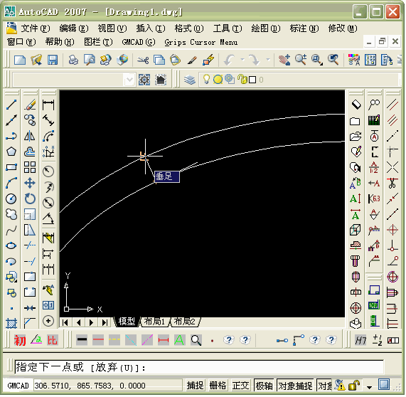

发表于 2007-4-22 11:05:06 | 显示全部楼层 来自: 中国四川成都
另推一种不够精确但特别方便实用的方法
另推一种不够精确但特别方便实用的方法:& B$ c9 [9 r0 s# v' K: T6 T3 `
1.作椭圆或其它曲线的等距线,距离越近越精确。
6 W( E5 D. W2 U  h& L2.过原曲线或椭圆上特定点画直线一端点,捕捉等距线上垂足。画出法线。& @! n2 Q2 L: {4 g2 \
3.作切线。
# ?& Z) W2 Y" e( ]) F6 ?是不是够简单呢!

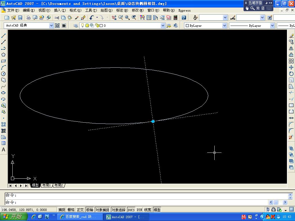

发表于 2007-7-23 12:44:01 | 显示全部楼层 来自: 中国上海
我也来介绍一个方法。要用到动态块中的对齐功能。
& E' ?. b$ u8 z5 V7 f方法如下:
! W( ]  i4 k" n' x5 u# X$ g1. 作一椭圆。  G3 s* A+ e7 E4 e" p) ^
2.任意作一直线(线段),并建立成块,(基点取直线上任一点,最好取中点). b% U1 X2 }. F6 Q
3.双击直线块,进入编辑环境,设置对齐操作。保存动态块,并退出编辑环境/ I# h$ k" z% Q- R6 L
4.点选直线块,放在椭圆上移动,你就会发现,直线在椭圆上任一点都会与椭圆相切。。。
发表于 2007-10-21 10:42:35 | 显示全部楼层 来自: 中国上海
原帖由 yourszz 于 2007-7-23 12:44 发表 http://www.3dportal.cn/discuz/images/common/back.gif
- N( i& W, K/ C2 ~: z1 ?; o我也来介绍一个方法。要用到动态块中的对齐功能。) c# {; s+ S9 M+ @& C( m9 T' |
方法如下:
: P3 q- A  y* u3 o0 e& F1. 作一椭圆。- C% r, K! B% b( f  s: m
2.任意作一直线(线段),并建立成块,(基点取直线上任一点,最好取中点)% X6 F( e) @5 i' }
3.双击直线块,进入编辑环境,设置对齐操作。保存动态块, ...
. `+ \; v& c- F: |' ?; `) e, |7 S4 H; D5 C) j
加补一个附件吧,
  m# W/ d, ~# o可以拖动直线察看。。。/ a5 c0 e" [' [- R
% v1 ^' ?! f* ~2 o& w1 e
6 D1 F2 S# V. b1 z) G7 Q* O# a[ 本帖最后由 yourszz 于 2007-10-21 10:44 编辑 ]
动态块椭圆相切.zip
15.08 KB, 下载次数: 31
