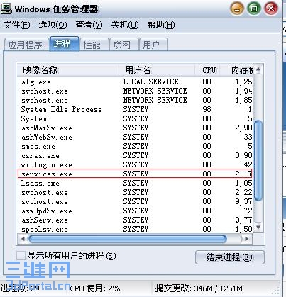

两台电脑都中毒了,任务管理器中(图片1)的是病毒吗?该怎样干掉它,注册表中图片2)的可以删吗???

发表于 2007-4-6 00:04:35 | 显示全部楼层 来自: 中国浙江杭州
1.SYSTEM.INI (NT系统在注册表: HKEY_LOCAL_MACHINE\SOFTWARE\Microsoft\Windows NT\CurrentVersion\Winlogon); q( ~4 y# V) P' h0 p' w
, i+ o0 {( C! V" _! g
shell = Explorer.exe 1 修改为shell = Explorer.exe
* f5 B/ R9 G# _) {7 U5 }5 ^
7 F9 z$ X0 L" M3 n2.将 HKEY_LOCAL_MACHINE\SOFTWARE\Microsoft\Windows\CurrentVersion\Run下的2 ^6 C- w; {+ R# M, _; K& a4 s
* f4 ]$ F& [' OTorjan Program----------C:\WINNT\services.exe删除$ u& A( x9 |$ e
* R" _. H  T2 C" z3 H3 s
3. HKEY_Classes_root\.exe# Q7 A% D6 O' n1 ?8 Z# ]( B
4 v- T# S; p9 h& e4 H
默认值 winfiles 改为exefile- i5 r5 f% M9 F/ u
6 b( o$ t, G' t. r" u2 ~7 k7 H3 M4.删除以下两个键值:
0 w9 S  X# G3 z" v, i) X
. K" Q! P# j" y6 U" X' _7 b' u% d4 @. @& sHKEY_Classes_root\winfiles1 A1 }2 v# K7 w3 C' y( s
% e' g3 O. j; k' x
HKEY_Local_machine\software\classes\winfiles
, d8 v! Q8 J5 a7 N. K; f9 Y# b. k" a& [
5. 打开注册表编辑器,依此分别查找“rundll32.com”、“finder.com”、“command.pif”,把找到的内容里面的“rundll32.com”、“finder.com”、“command.pif”分别改为“Rundll32.exe”- |9 I: Q; u/ n7 @
* z9 ?7 c# f; [, q( [( L4 A* ~& I$ p6. 查找“iexplore.com”的信息,把找到的内容里面的“iexplore.com”改为“iexplore.exe”
  N- j& m8 R) s5 x2 f  Y  D/ W) @; K% S  P3 c. T+ v
7. 查找“explorer.com”的信息,把找到的内容里面的“explorer.com”改为“explorer.exe”& d. a* l9 Z  ?/ U) n. i1 K2 r
7 |2 N" m' j* W6 n2 @$ o
8. 查找“iexplore.pif”,应该能找到类似“%ProgramFiles%\Common Files\iexplore.pif”的信息,把这内容改为“C:\Program Files\Internet Explorer\iexplore.exe”9 Q$ o/ }7 P/ r1 @# t
) g$ E( A$ r9 d5 C" u8 r2 i
9. 删除病毒添加的文件关联信息和启动项:! h- L; c- F/ a8 J- p0 l$ Q
2 U: Q% Y8 ^' L" f: R[HKEY_CLASSES_ROOT\winfiles]& Q- j% z2 u2 ?$ M* t$ m
% K) j/ m' d, j) X' e3 T. q
[HKEY_LOCAL_MACHINE\SOFTWARE\Microsoft\Windows\CurrentVersion\Run]
8 _' a/ Q' B( x* d" @) U  J$ G' {( _! u! s! h6 v* K9 \% I  K" z
"Torjan Program"="%Windows%\services.exe"
* K9 P6 a6 q1 Q6 ]1 a9 N5 I+ y+ k& N+ q& y
[HKEY_LOCAL_MACHINE\SOFTWARE\Microsoft\Windows\CurrentVersion\RunServices]
7 X0 c( d( H# y" c% I3 s. m4 Y: ~! S+ L
8 ?( O+ E7 c* H2 g/ K7 e+ k  r& `$ B7 T
[HKEY_LOCAL_MACHINE\SOFTWARE\Microsoft\Windows NT\CurrentVersion\Winlogon]
+ K5 E- U- ^: g+ z2 N9 y# h  t0 B, s: t/ j7 Z, Z+ R" o, Y7 S- ]4 |
"Shell"="Explorer.exe 1"7 `, N! [$ y+ |; J
9 H! G3 z, V6 X6 K改为
& ?! {$ I' d: t; u
7 e- E8 o- |  @, g( P"Shell"="Explorer.exe"2 N& e  k$ z% C
& f9 t4 f) m2 }( K
10. 这些是病毒释放的一个VB库文件(MSWINSCK.OCX)的相关信息,不一定要删除:
5 |/ `, \$ B0 i  b3 c3 R' T  V# D! E9 I' b0 q0 o* B' N
HKEY_CLASSES_ROOT\MSWinsock.Winsock% r) s9 Y" a, h" ^
& Y# v3 O8 s5 N, _
HKEY_CLASSES_ROOT\MSWinsock.Winsock.1
. W( Q7 V" J8 Z0 ]7 _/ g+ R& _# {$ p" A! K* W
HKEY_CLASSES_ROOT\CLSID\{248DD896-BB45-11CF-9ABC-0080C7E7B78D}
" a' y% ^0 ?7 ^3 a4 ]$ B( j1 c  a" t6 r& [* V
HKEY_CLASSES_ROOT\CLSID\{248DD897-BB45-11CF-9ABC-0080C7E7B78D}0 x% |3 ]! O7 l+ J6 B- F
# U2 g% e4 ?8 Y& T& U9 k3 JHKEY_CLASSES_ROOT\Interface\{248DD892-BB45-11CF-9ABC-0080C7E7B78D}- F( y& h2 Z) K/ B+ `( i  m
+ f/ m  e% {; t8 EHKEY_CLASSES_ROOT\Interface\{248DD893-BB45-11CF-9ABC-0080C7E7B78D}
) c$ j  u8 w/ Q2 T9 K/ M* b% \+ [& C( o; R
HKEY_CLASSES_ROOT\TypeLib\{248DD890-BB45-11CF-9ABC-0080C7E7B78D}5 E# V5 ^- Q' Y/ {& p$ i" E
) |5 X; o4 X, w5 h! U' R6 O) R9 I
注:因为病毒修改了很多关联信息,所以在那些病毒文件没有被删除之前,请不要做任何多余的操作,以免激活病毒" L! ~- E: D/ P8 I: J& z
" u% ~* t  s2 v. |  \& X+ Y
二、然后重启系统,删除以下文件部分,注意打开各分区时,先打开“我的电脑”后请使用右键单击分区,选“打开”进入。或者直接执行附件的Kv.bat来删除以下文件
$ v* x) S- x5 s2 w1 f4 J
7 k& L6 l2 d" ?  y$ I7 `' w9 `# mc:\antorun.inf (如果你有多个分区,请检查其他分区是否有这个文件,有也一并删除)
) x9 l. {/ _, z: Q' b2 r3 Z% h& x: K: p" B. e: F
%programfiles%\common files\iexplore.pif
0 f" T( p; O, Q8 H: G/ s  h
9 }- H; r( `% B/ n' Q- a%programfiles%\Internat explorer\iexplore.com" Y% c/ H9 O  Y  j. G6 E
. Q3 D% c0 B4 I" V%windir%\1.com
: X+ n* t2 Y/ |/ v' _: g; }( j+ i. ]
1 Z7 B6 x" ~* a: M- U8 c: G%windir%\exeroute.exe% M7 |# T( m8 D) M% t* n6 v
  F1 [+ j* p" y' i3 m* J2 x
%windir%\explorer.com
7 C# _( ^$ G: ^. _
. q4 T0 f: g& K0 C" N%windir%\finder.com
1 x2 |, @' y* f% B9 G) t% p: `- B# R- E" q: m# H, x
%windir%\mswinsck.ocx
4 ?! G& m' H8 t5 U0 `
2 ^( J7 }& H! v0 J% `6 ?4 n+ o%windir%\services.exe6 T" `4 K: v' u2 W$ |
' H' z/ i$ q% `, g. K0 S0 s/ n%windir%\system32\command.pif
7 O5 L' Q. `! P% C' H
/ G* }+ Y/ g8 _; q$ Y% B%windir%\system32\dxdiag.com
# F5 T  g- ]: q9 [! e
1 u1 R0 B7 i. F5 l# \! R' V' i%windir%\system32\finder.com
9 |4 m- z, t$ Y, A$ I: k2 K
2 G7 `+ l9 Q6 N: _3 a%windir%\system32\msconfig.com4 B( W, P: \6 }+ h* t$ l+ K
. }: u" N2 z! T# c& s. y' n
%windir%\system32\regedit.com
& d' C4 y9 ^% m
7 W, X# |, y- T7 }6 `2 d%windir%\system32\rundll32.com
9 L! v7 y& l1 ]0 U! }9 y5 |  D8 Z( q* O6 x
删除以下文件夹:! X! F' d& H1 E" M% n' I. V. a
" Y+ K* ^: y3 ]2 ~
%windir%\debug" v. b0 f0 }8 F3 M
  X2 D. m3 {/ b
%windir%\system32\NtmsData
