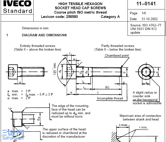

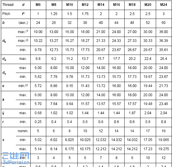

国标螺栓等级是8.8、10.9、12.9,现在一个意大利标准上看到一个R10级内六角螺栓,请问是什么意思

是不是伊卫客内部的强度等级呢' ~  g' A3 J$ i) ^) }* t8 j
4 `; B3 W. t8 j1 G7 P# Z- |/ |
我把R10的出处截出来来 高手给看看

资料中明确有:strength class 强度等级R10
5 |! O1 b6 Y( U3 c- O, r! Z8 \FYI5 K1 |1 s; E2 u2 D) `7 u
请参考上下文确定
& y  g  {' R1 G4 {$ |- x9 p* Z
; k. `9 M0 v2 H  ~+ I请给出完整图纸,
# x8 k0 N. D$ b句子的准确含义要根据上下文才能最终确定) ^7 P, L4 ~1 h0 ]: J/ t7 _& b
