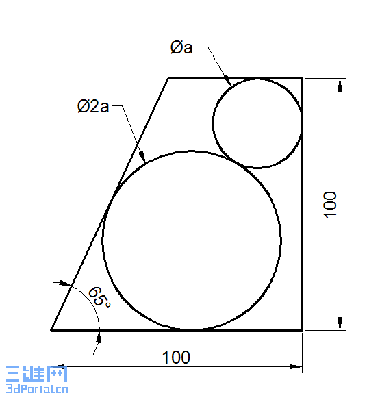

[练习题] 【進修級練習題6】
发表于 2007-4-5 09:48:37 | 显示全部楼层 |阅读模式 来自: 中国台湾

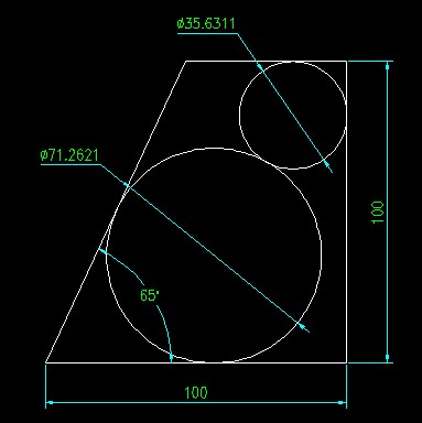

1. a 之直徑為何?% M  L% W+ h8 l# H- |+ |! y4 a
    (A) 35.6113   (B) 35.6131   (C) 35.6311

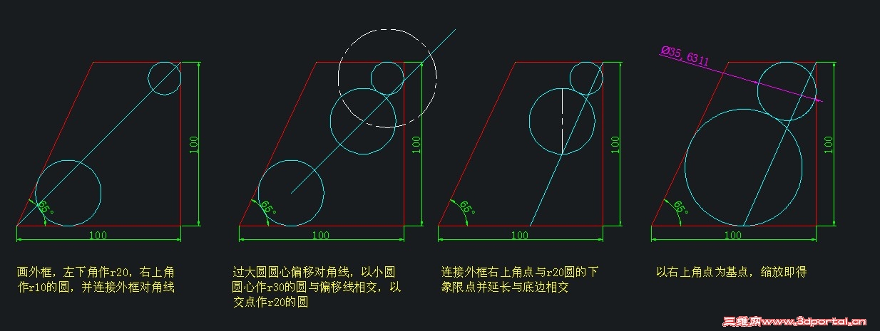

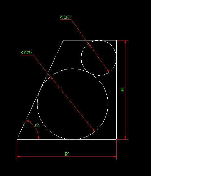

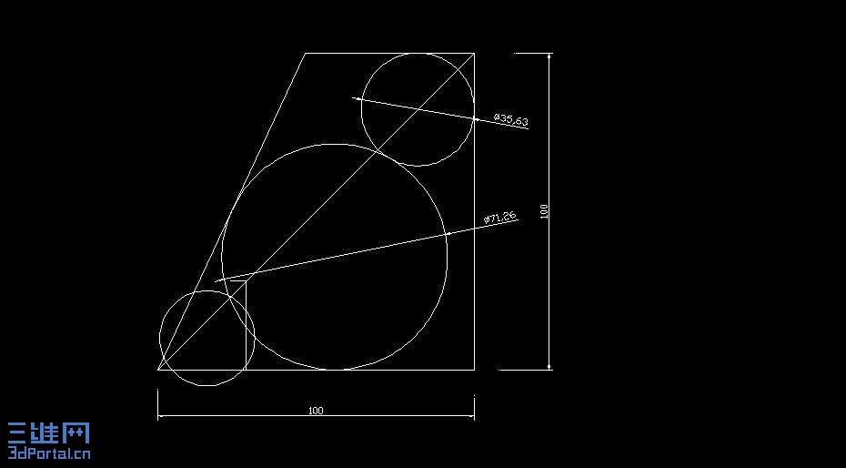

发表于 2007-4-5 11:21:53 | 显示全部楼层 来自: 中国广东中山
这个跟那个进修级练习题五是差不多的。9 x, [7 ^* J7 ?6 H, J, K& O
先画好那个梯形,然后再用相切画一个半径为20的圆跟角65度的两线相切,在半径20的圆心上画一个半径30的圆,跟梯形的两顶点连线相交,再在这个交点上画一个半径10的圆,在此圆的象限点上画直线垂直于底线,然后再缩放半径10跟20的圆就可得到了。

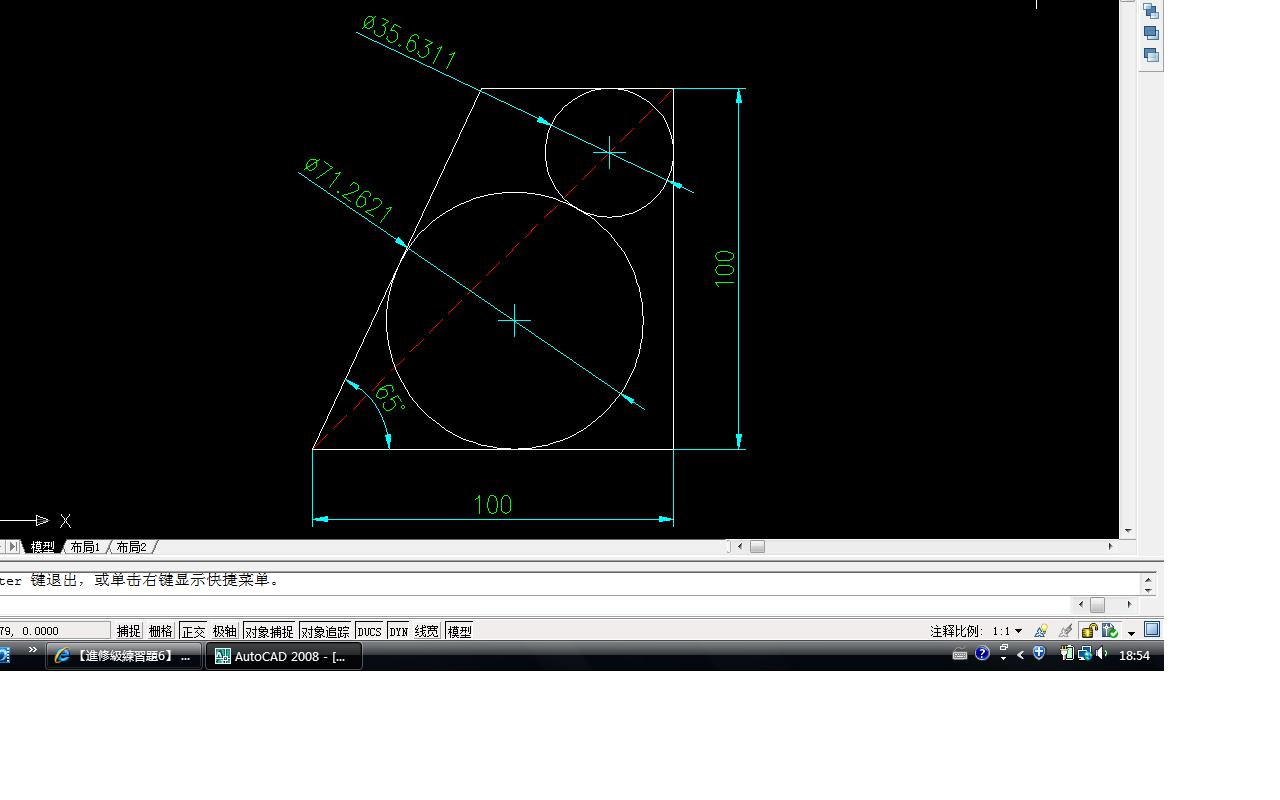

发表于 2007-4-5 11:34:58 | 显示全部楼层 来自: 中国湖北鄂州
好象4、5、6 三题都差不多啊, l: a. r% Q2 U' G9 _7 i' D/ e
画画看

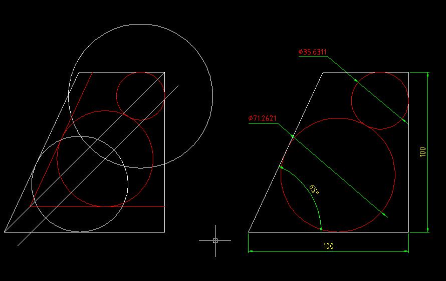

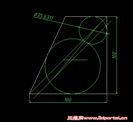

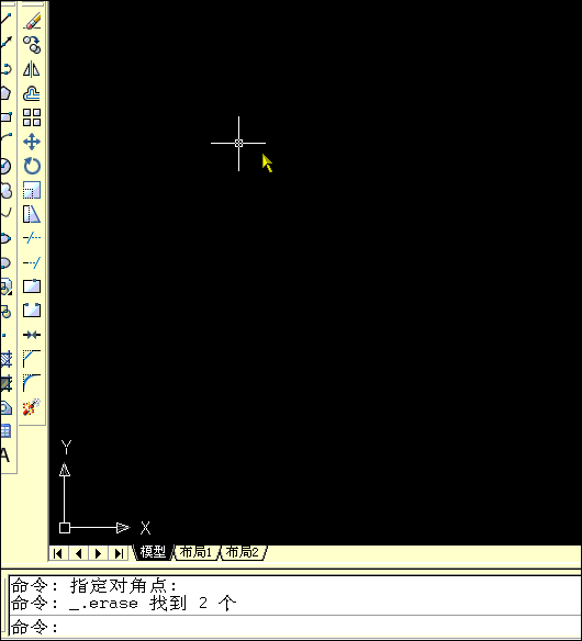

发表于 2007-4-5 22:44:28 | 显示全部楼层 来自: 中国江苏南通
虽然与第4、5题相似,还是做了一下,首次用动画做,不知效果怎样?

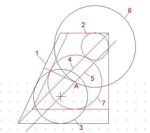

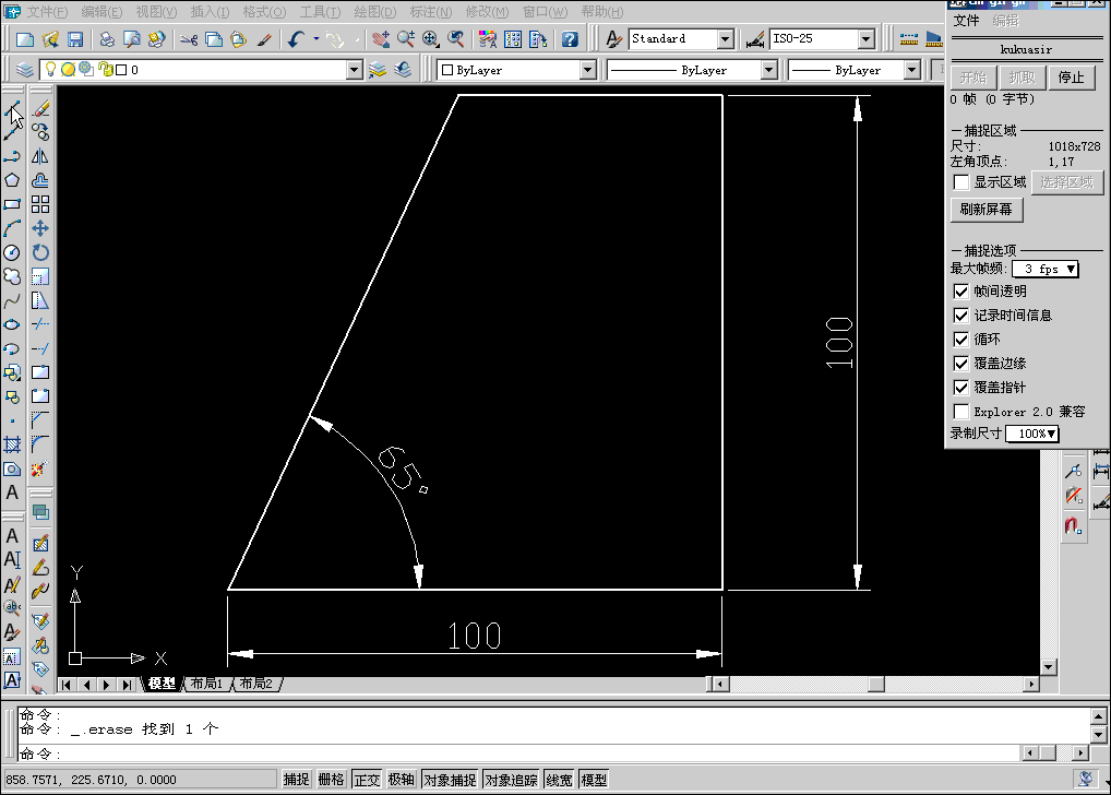

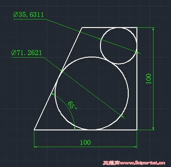

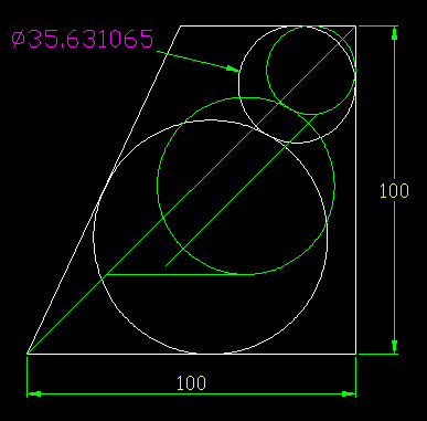

 楼主| 发表于 2007-4-10 11:45:55 | 显示全部楼层 来自: 中国台湾
1. 作梯形#12 V- ?1 z: ?- |' t5 [+ B
2. 以CIRCLE(t t r) →1'st=tan#1頂邊  2'nd=tan#1垂直邊  r=15 →作#2圓; ^4 T# `  U4 [6 @1 D
3. 以CIRCLE(t t r) →1'st=tan#1底邊  2'nd=tan#1斜邊  r=30 →作#3圓, u; o' W' C- {, g) k
4. 連接#1之對角斜線#4
; w6 ~: l; M- L1 ^- E7 U3 z5. 以OFFSET(t) →obj=#4  t=#3之圓心 →作偏移線#5# Z( y9 m. W8 N
6. 以OFFSET →obj=#2  d=30 →作偏移圓#6並與#5交於A
5 j# m; z8 [! n. ~/ k7. 以CIRCLE →cen=A  r=30 →作#7圓; `, Y7 s" \9 m6 v
8. 以SCALE(r) →obj=紅色部份  ref=梯形底邊  new=100 →將圖形縮放至正確尺寸
参与人数 1三维币 +10 收起 理由

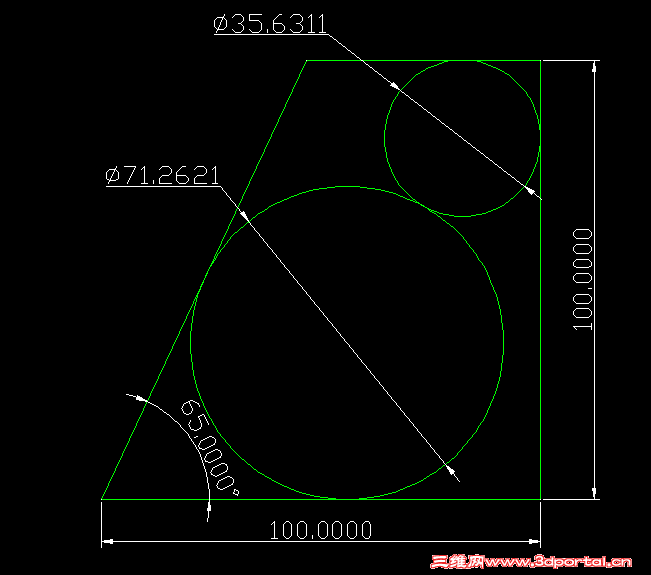

【進修級練習題6】答案:C
2005llnn + 5 正确

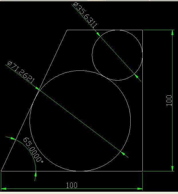

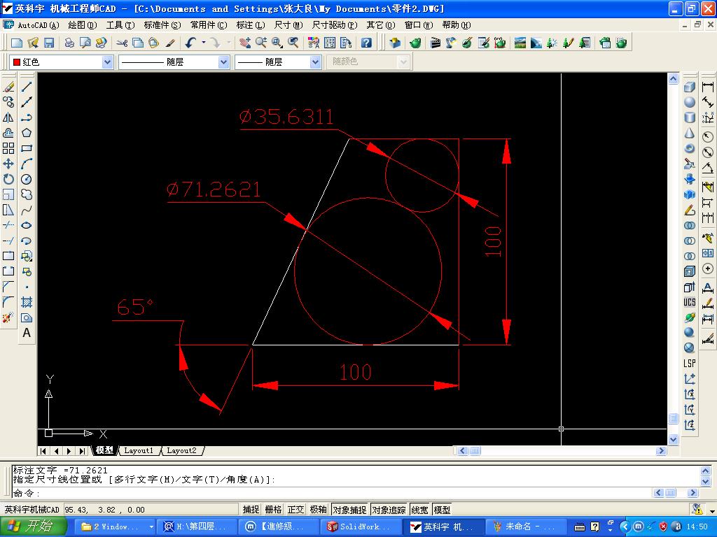

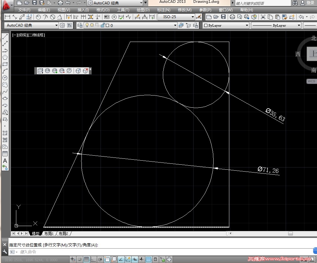

发表于 2008-11-13 22:14:04 | 显示全部楼层 来自: 中国浙江杭州
做练习,同类型的。答案:c.

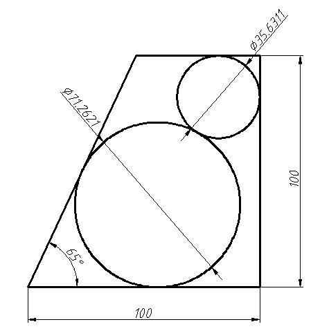

发表于 2009-3-8 17:39:13 | 显示全部楼层 来自: 中国台湾

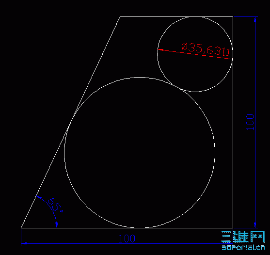

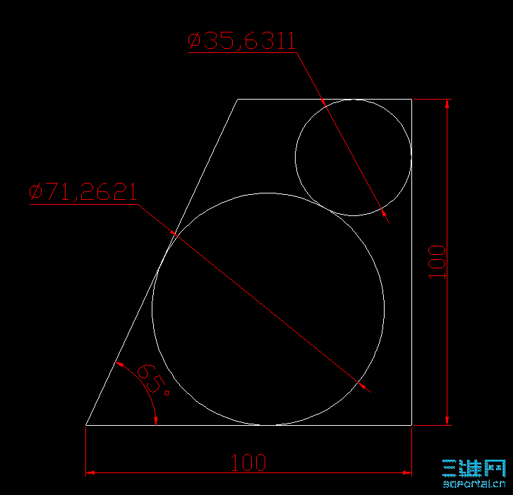

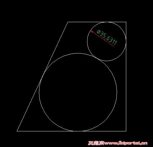

发表于 2009-3-29 18:57:28 | 显示全部楼层 来自: 中国上海
练习题6答案:35.6311
