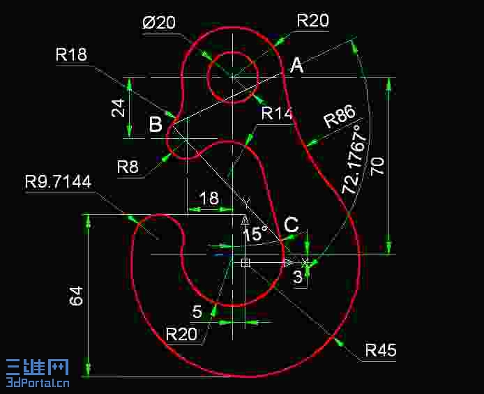

$ {5 @; q4 {7 c" B1 K【进阶级练习题13】标准答案:) D# h: c" p& P. G' x
1. a 之半径值 = 9.7144,就是(a)- I7 m6 G1 D5 N: V
2. ∠ABC之角度值 = 72.1767,就是(b)
: I0 p2 a1 o+ ]4 @* r* p3. 扣除直径20圆孔之型心的x座标 = 2.1818,就是(a)* N4 ]" _! D. N3 H
4. 扣除直径20圆孔之型心的y座标 = 12.7136,就是(b)
5 `4 x* F5 J3 N; [5 J" F" a- s5. 扣除直径20圆孔之面积 = 5813.7355,就是(c)8 |; j  S5 S1 o( Z5 U7 O# b
附图:1 T4 H) O8 H$ R

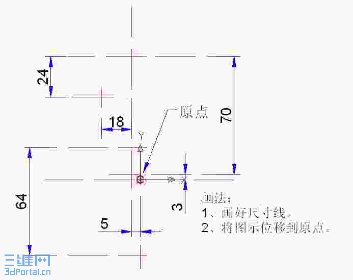

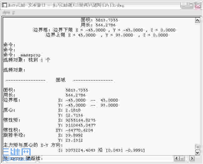

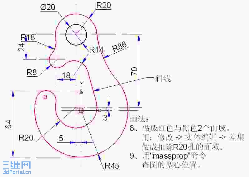

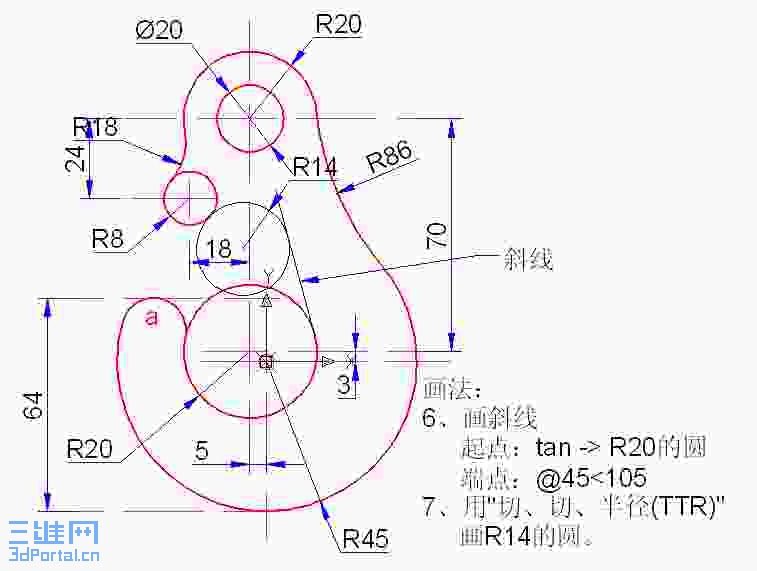

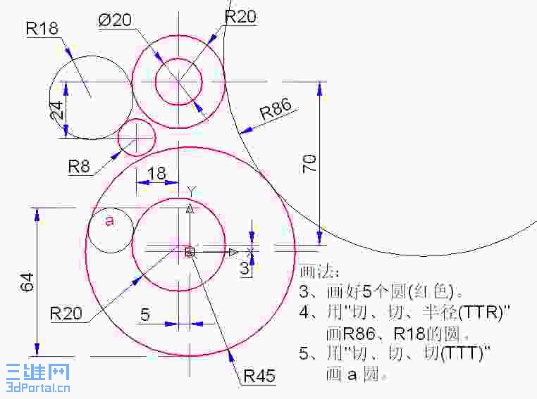

, q' M' |* ^! f- X' A# S/ k【进阶级练习题13】解题思路:8 D6 Y/ t. \) s  }/ _
本题的关键点:
4 Z8 }) w! p! n) t/ a5 P1、主要是练习画圆。) [0 C6 E0 j6 P) ^3 h! Y4 j
2、下面R45圆的圆心点为原点9 o1 b& R+ A# i, p) g0 r  o
3、用massprop命令查询型心(质心)、总面积。
6 S5 n% d- W/ V& K 解题-4.jpg
