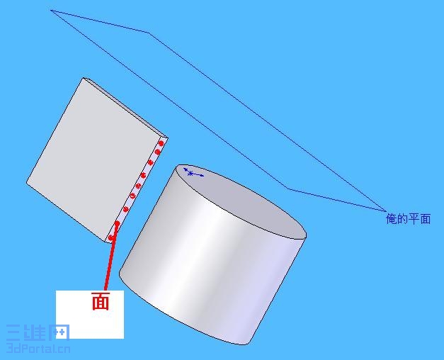

具体问题是这样的:! k* y1 Z) t6 q! d% o& W. \
, P, T( u* N" F7 }
我做了两个独立的实体(例如:附图中所示的一块矩形板和一个圆柱),都是已经拉伸好了的,当时做他们的时候是一次同时做的圆和矩形截面,所以同时拉伸的时候拉伸长度完全相同。
8 h& M2 w4 `4 z7 X+ C8 L5 k
9 E) P4 j$ X: T' k( R# o# r' F# Y5 M现在我想:  ~/ l3 z. N' y+ K
, Q; G, K, m. J(1)挪动那块矩形板,把它放在与圆柱基本上处于相切状态的位置,并且把它们合并起来成为一个独立的实体,但是同时还要保留各自原来的实体信息,我该怎么做?谢谢!!!据我所知:如果是完全标准的相切,那么无法合并成一个独立的实体,因为相切处仅仅是一条直线(即:矩形板的平面『即图中所示的标有红点的面』和圆柱的外表面相切处的直线),不可能成为融为一体的实体。现在的问题是:怎样才能首先独自挪动那块矩形板?然后把它挪动到和圆柱基本上处于相切的状态,并且能够合并成一个新的实体?谢谢!!!, j: c% z0 O9 k% U7 R4 z: O8 t
- L, h9 u7 N' w. d& ~1 G$ x6 p
(2)我想以“俺的平面”为对称复制面,复制这两个实体到复制面的另一边。但是每次使用“镜像复制”功能都被告知所生成的东西是断裂的(disjoint),不能复制成功。请问怎样复制不相连的实体?谢谢!!!

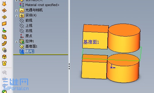

试过了,你两个相切的实体是不能组合成为一个的,不过你的第二个镜像问题,你在镜像的选项里要选镜像实体就能成功!!

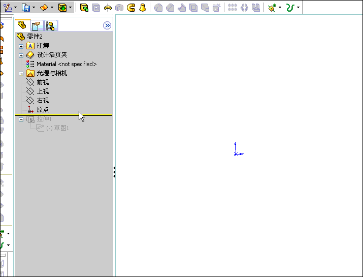

发表于 2007-3-28 07:52:28 | 显示全部楼层 来自: 中国广东中山
你要移动两个实体使其相切,还不如直接改下草图里设置线与圆弧相切,不过要移动也可在草图做辅助点,后用点重合即可!

发表于 2007-3-28 11:47:12 | 显示全部楼层 来自: 中国浙江嘉兴
镜像时要选择“要镜像的实体”,如选择“要镜像的特征”就不能复制成功

# P' G) {" {# F4 W9 G非常感谢!!!我终于也复制成功了!!!谢谢!!!
 楼主| 发表于 2007-3-28 11:55:34 | 显示全部楼层 来自: 美国
原帖由 hbycxam 于 2007-3-28 11:47 发表
" h4 {9 m+ c0 C, i镜像时要选择“要镜像的实体”,如选择“要镜像的特征”就不能复制成功
7 ]' i. d# I, B% D对!我前面就是失误在这个地方,现在改成复制实体就成功了。十分感谢!
