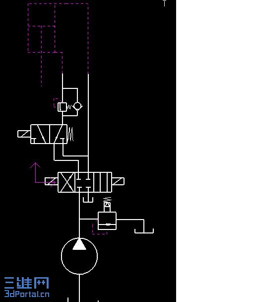

[讨论] 差动回路共同分析(积极参与有奖)
发表于 2007-3-27 18:17:18 | 显示全部楼层 |阅读模式 来自: 中国湖南长沙
发表于 2007-3-27 18:34:01 | 显示全部楼层 来自: 中国安徽马鞍山
楼主的回路是不对的,这样的回路不能正常工作吧
发表于 2007-3-27 18:58:27 | 显示全部楼层 来自: 中国湖北武汉
是的,建议楼主修改原理图,这样的系统无法工作。太简化了
发表于 2007-3-27 20:56:23 | 显示全部楼层 来自: 中国江苏盐城
对中时无溢流,不是电机就是泵完蛋.伸出勉强可以.缩回时有背压.极限位时无溢流.油缸,电机,泵至少有一样完蛋 :lol: :lol:
发表于 2007-3-27 21:33:31 | 显示全部楼层 来自: 中国河南安阳
原帖由 mtmtmt 于 2007-3-27 18:58 发表
3 g& e, g# F* l) P1 t是的,建议楼主修改原理图,这样的系统无法工作。太简化了
1 J2 `2 w6 K3 Z0 @; t
是的,这样的系统无法工作。楼主请把原理图完整。

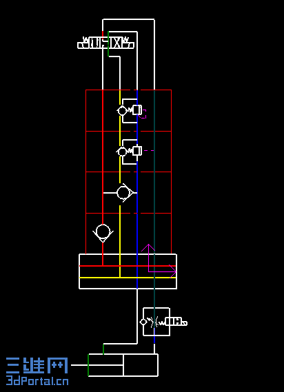

发表于 2007-3-28 12:56:20 | 显示全部楼层 来自: 中国江苏连云港
我给大家发个差动的快速回路
我给大家发个差动的快速回路
发表于 2007-3-28 13:09:06 | 显示全部楼层 来自: 中国河北邢台
我来一个,楼上的几个能实际使用吗。

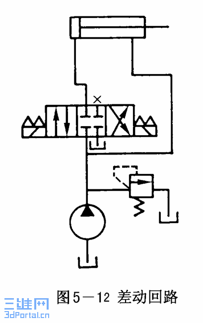

发表于 2007-4-2 19:15:00 | 显示全部楼层 来自: 中国河南安阳
发一个典型的差动回路。
8 ?5 [1 S2 r3 u. a$ R, ~动作:快进——工进——快退

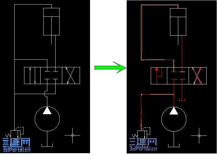

发表于 2007-4-3 11:45:15 | 显示全部楼层 来自: 中国安徽马鞍山
关于差动回路
我将楼主的图进行了简单的修改了一下,大家看看! |* J  |3 ~% a2 [- Q
- Y: K- x# ~( _% d% i. M[ 本帖最后由 ylb 于 2007-4-3 11:54 编辑 ]
发表于 2007-4-3 15:14:33 | 显示全部楼层 来自: 中国江苏无锡
回复 #10 ylb 的帖子
有这种机能的阀么,我没见过.% a6 E& j, {/ |# |
但是这图也还是只有快进没有工进.
/ K' U5 F+ T, [2 e( Z7 w把这个阀换成力士乐的"J"型中位技能的阀就工进快进都有了
0 z. ?1 f8 i: x0 O5 D: Y但是也有缺陷,不能停,呵呵

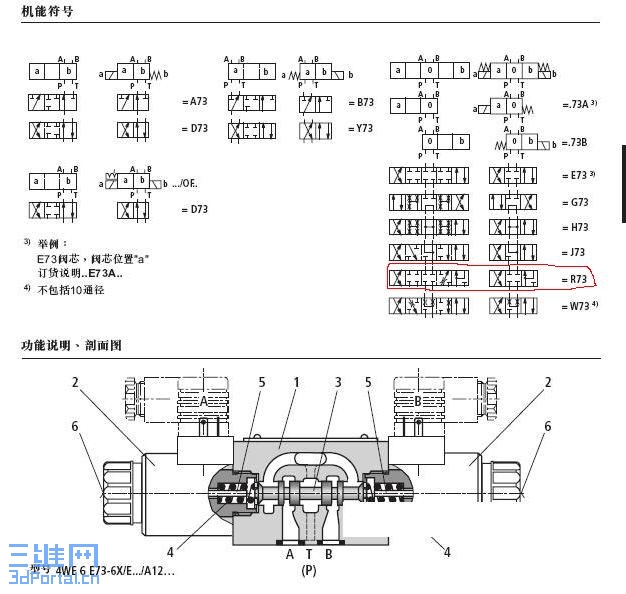

发表于 2007-4-3 18:59:10 | 显示全部楼层 来自: 中国安徽马鞍山
原帖由 xuping5114 于 2007-4-3 15:14 发表& P" B8 y$ _" ]& N& m# P- {
有这种机能的阀么,我没见过.
: U8 V+ O6 @( l9 R3 x/ T
但是这图也还是只有快进没有工进.) C' K9 d/ `* A; L
把这个阀换成力士乐的"J"型中位技能的阀就工进快进都有了) l1 w& x  v* ?
但是也有缺陷,不能停,呵呵
( M9 v: S0 q5 }+ s# S/ y5 W7 T
发一个REXROTH的4WE 6 R73-的看看。

发表于 2007-6-13 22:02:44 | 显示全部楼层 来自: 中国福建福州
好像看书上说用换向阀的Y型中位机能可以实现差动连接,但是,我就没有理解差动的原理和功用;大家能帮我解释一下差动连接的原理和功用吗
发表于 2007-6-13 22:54:36 | 显示全部楼层 来自: 中国河南安阳
原帖由 ringting 于 2007-6-13 22:02 发表 http://www.3dportal.cn/discuz/images/common/back.gif" B, o! e" W* r6 d
! m" y0 P' a+ ~. c6 n; L9 t
/ ^( R- Y) O. t( I# D
P型机能可以实现差动回路,不一定是中位。
