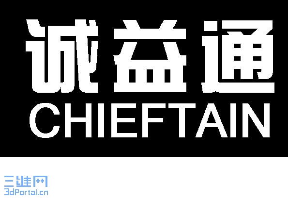

请问哪位知道在CAD里实心字体如何变为空心字体?

: Z6 j2 `8 R/ f  c7 B% T你到这个链接上下载AutoCAD2004 express tools,$ ~. O1 H1 Y' l/ h9 s  L& @
然后里面的“文本工具”-“分解成线”就可以把文件转换成空心字。
发表于 2007-3-26 21:28:20 | 显示全部楼层 来自: 中国江苏镇江
如果是在画图时要看到的是“空心字”,就像上面斑竹说的用ET里的txtexp命令(分解成线)即可!1 t) ]; \( o1 ?- ]1 N
  Y1 P/ j  `& P" K, E7 G- P如果你只想在出图打印成“空心字”,那么将系统变量textfill的值设置为0即可!
* B" f$ G) m: u; F  z3 C  Y打印后你的字即为空心。
; A/ z" _1 b/ f5 C* T2 Y  s+ i( \注意:这个空心字所用的字体只能为TTF或TTC字体,而SHX字体是不行的!) a# a7 q: g/ z3 b
