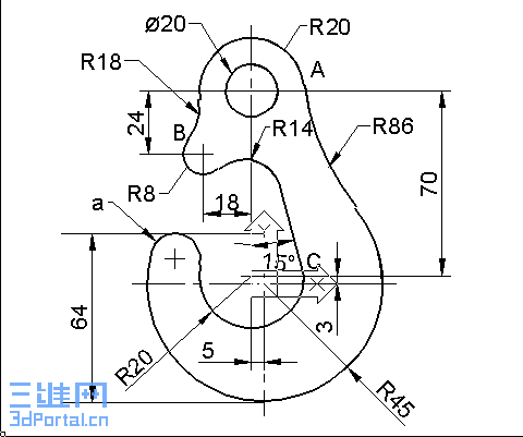

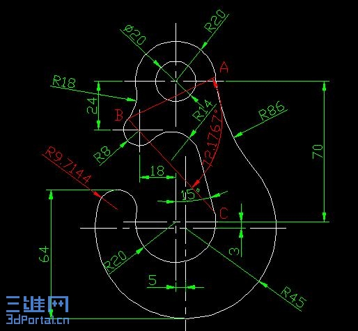

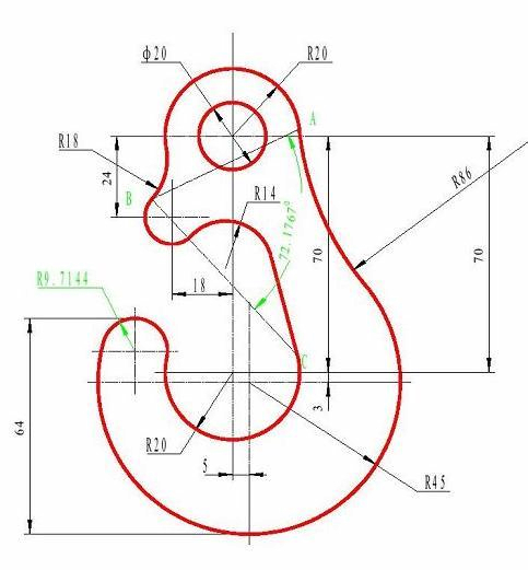

【进阶级练习题13】
4 V& _, g/ Y( P' A原创:Joseflin先生(台湾)      整理:SHAONX(上海)* u; g& p* r+ x
3 y5 {0 e% K, M' y. ?" ]求:3 T  a3 A% e) A" Q
1. a 之半径值为何?
- {9 ]5 V8 y+ M# E, G5 {    a.  9.7144      b. 9.7414     c. 9.74415 i8 T! i. p. X
2. ∠ABC之角度值为何?+ _; X" {% i) k+ K- Q: k' k
    a. 72.1677°     b. 72.1767°     c. 72.1776°
+ T/ p% `7 ^. j( Q0 f+ w: J3. 扣除直径20圆孔之型心的x座标为何?
* B$ O8 F, F. a+ ~. M7 [! @     a. 2.1818     b. 2.1881      c. 2.11887 R, c4 V4 d7 N- u7 e3 E  D1 n
4. 扣除直径20圆孔之型心的y座标为何?
( Z' q/ }! P( K6 O. s6 i     a. 12.7316     b. 12.7136     c. 12.7613, G% }: H8 v$ Q0 p0 {) A
5. 扣除直径20圆孔之面积为何?9 V9 z: b4 h+ r& [$ w$ \! G7 n* O% ^6 n
     a. 5813.3557     b. 5813.5357     c. 5813.7355

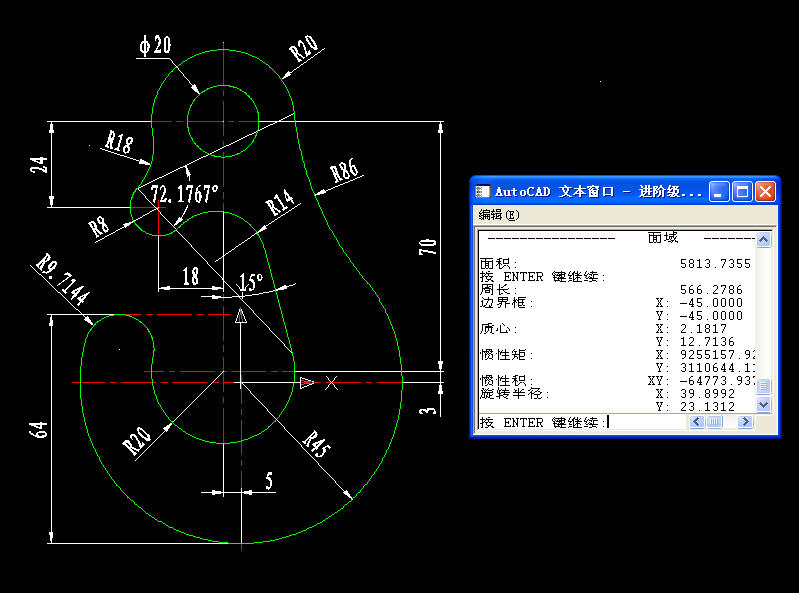

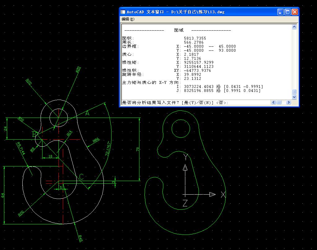

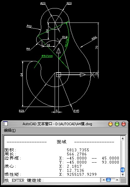

发表于 2007-3-27 21:02:19 | 显示全部楼层 来自: 中国江苏南通
质心X坐标是2.1817,与题目略有判别,其它感觉没画错。9 h! Y+ p( R' ?: R- ]
最终答案是:a、b、a、b、c

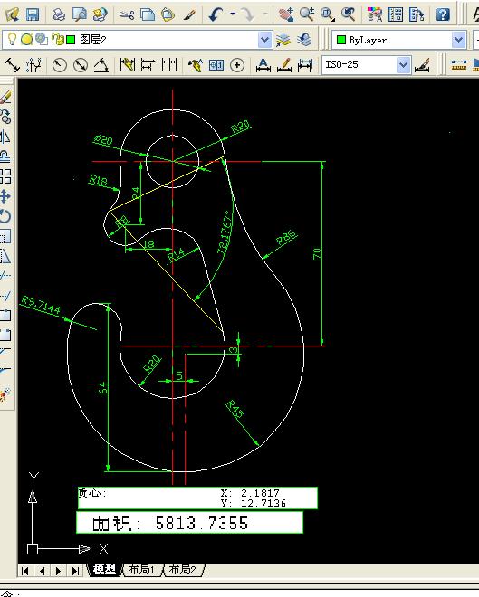

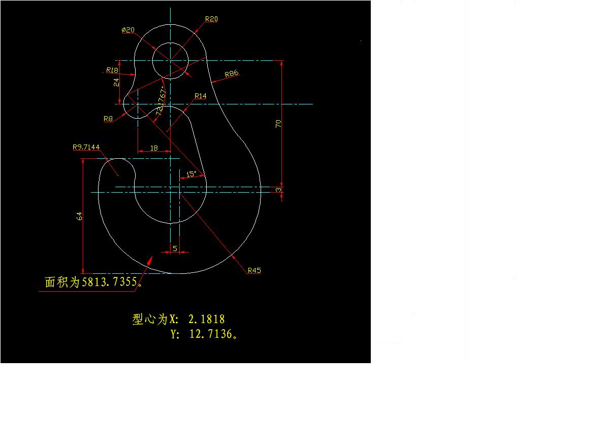

发表于 2008-6-30 20:28:10 | 显示全部楼层 来自: 中国江西南昌
质心:x2.1817          y12.7136
2005llnn + 5 正确

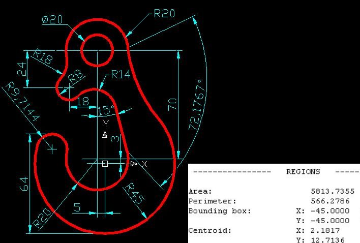

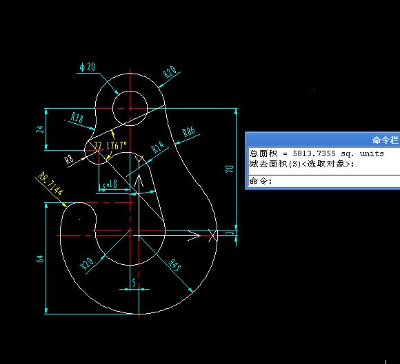

发表于 2008-8-25 09:27:07 | 显示全部楼层 来自: 中国江苏苏州
新手学习中 请多多指教8 m  T2 Q/ @8 k( [# q: \
再次学习了 massprop 命令
; \+ [- j3 M) k5 |4 f: Y并接触了 实体编辑里的部分内容# S" `' S5 B5 x8 |6 e% Z  F! X" r
很受用

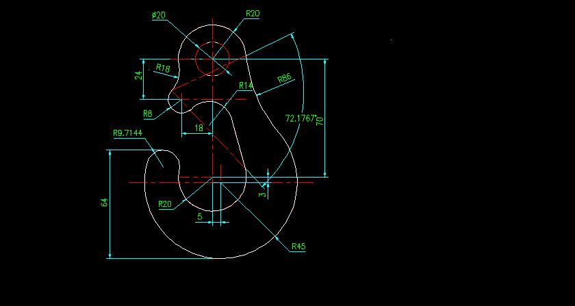

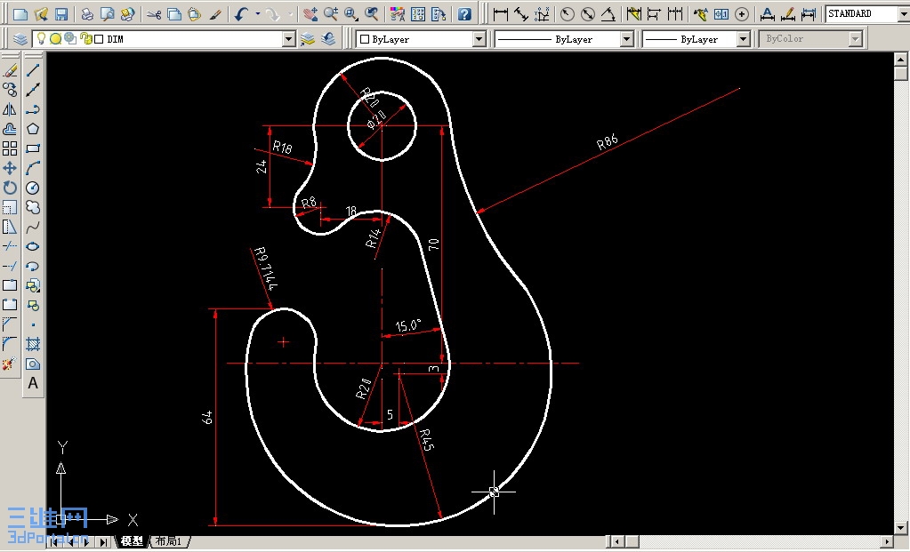

发表于 2008-9-17 22:31:24 | 显示全部楼层 来自: 中国广西柳州
学习才能不断的进步。 有学习的环境才能学习,感谢论坛!要回去睡觉啦,做出来了。4 Q6 S" h! o% H2 c% F2 _  Q

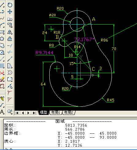

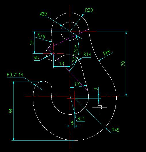

发表于 2008-9-19 11:48:25 | 显示全部楼层 来自: 中国四川绵阳

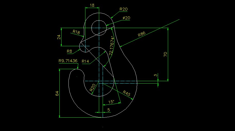

试试:

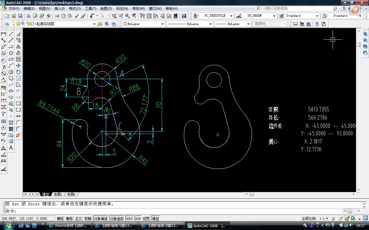

发表于 2008-12-8 21:39:23 | 显示全部楼层 来自: 中国江苏南京
练习完毕,发上截屏!
