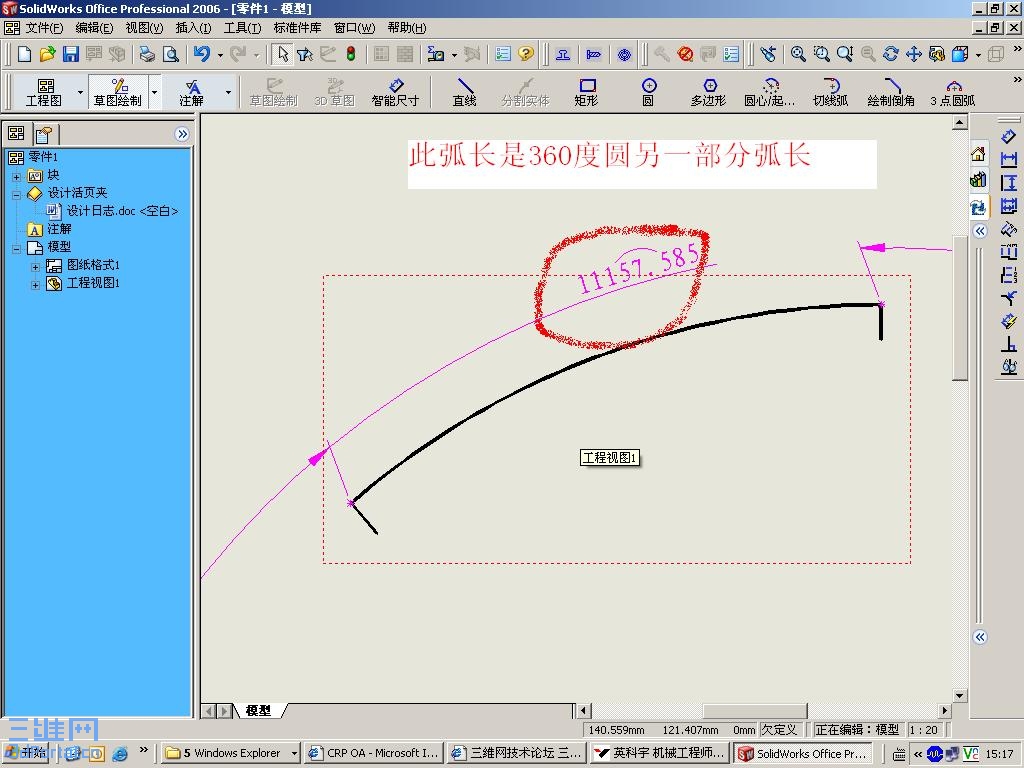

[已解决] 如何在工程图正确标注弧长?
发表于 2007-3-25 13:48:17 | 显示全部楼层 |阅读模式 来自: 中国广东东莞
请教各位高手:我想在工程图中标注一段圆弧长度,我选择圆弧的两个端点,再选择圆弧,为何标出的弧长总是此圆的另一部分的弧长呢?请问如何显示此段圆弧的长度啊?

举个例子
举个例子

发表于 2007-3-25 15:02:54 | 显示全部楼层 来自: 中国江苏苏州
点右键,察看该尺寸的属性,再修改你所须的参数
