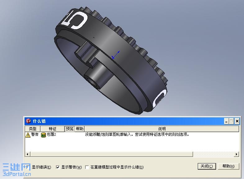

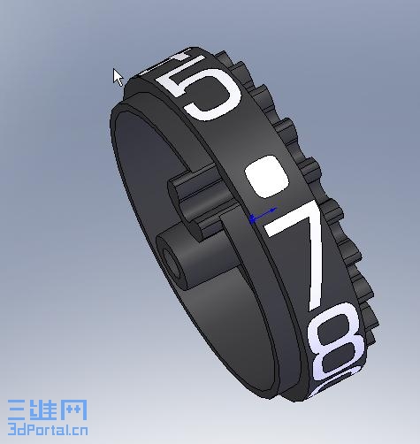

实在是奇怪啊,将文字的大小从字高4.5,宽度80%改为字高5.0,宽度75%后,不能包覆或出错了。0 r" B) ]+ E$ R
用刻划方式包覆时,提示如图1.看不到数字6,7,8.用浮雕、蚀雕时出现如图2,数字6变了。奇怪,又该怎么办?

楼主问题不清楚,文字的大小字高4.5,寬度80%时,你浮雕、蝕雕时一切是否正常?

+ B' V  N9 o4 ^( W  i1 u$ i8 |, k包覆是有可能出现这种现象,可能离零件边缘的距离有限制.
. A5 \( `6 g5 u* K- w你还是把字体或者大小更改应该就可以解决.

仔细看一下数字 5 和 6; S: R5 i* ~$ [- ?2 {
笔画是交错的
5 Y% @5 Z: ~# d5 x, E$ z- h6 w一般换一个字体可以解决了

1 ]2 n' O* P* A# C; @9 d. H8 J笔画是交错的没错,但是数字5行,数字6就不行。况且字宽为80%时所有的字可以,75%数字6就不行了,郁闷,没办法,只有将字高设为4.8,字宽为80%,凑合着用了。

我按楼主的画了一下,只要将数字宽75%改85%就可以了,其原因可能是包覆特征不能从交叉或开环轮廓生成.

问题找到了,写上去的字也有一个平面,你做的时候肯定拖动文字了,只要把文字重新拖到跟写字的那个小平面一致就可以了。
