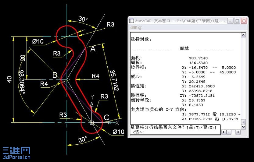

. b% Z  p- R4 Q1 N  v【进阶级练习题12】标准答案:, K3 L, l  J2 u' c9 l
1. AC距离 = 35.7162
) f, O; n4 h2 C6 I2 A9 m* J2. ∠ABC之角度 = 98.3064°8 p' g) i% k8 P  l3 n/ V4 j, F
3. 型心之X轴座标 = -6.6649
, z+ s( o. |2 \4 Y& E$ l* O3 j7 {4. 型心之Y轴座标 = 20.26498 O2 q4 \4 m: S
5. 外围之面积 = 383.7140
7 T: e; G2 I& [& q附图: 解题.jpg : \( f- Z* n$ @

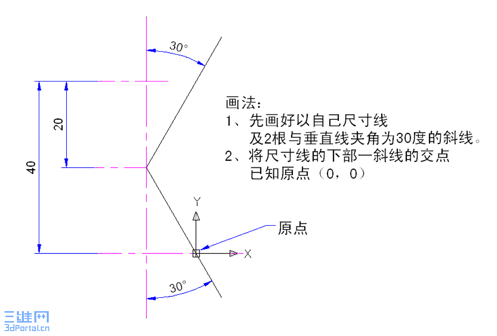

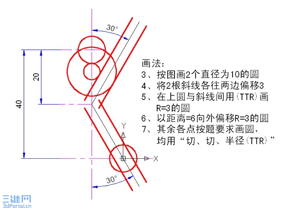

【进阶级练习题12】解题思路:; P. i& g9 M. X, \: a
本题的关键点:8 X* H! T5 `, O2 @% V
1、主要是练习偏移与画圆。
) U, [( V) v; F& H" J0 a4 n+ V1 n2、下面直径为10的圆的圆心点为原点
* T, A& d7 z' E2 H' ~; P8 H6 I' V2 D3、用massprop命令查询型心(质心)、总面积。

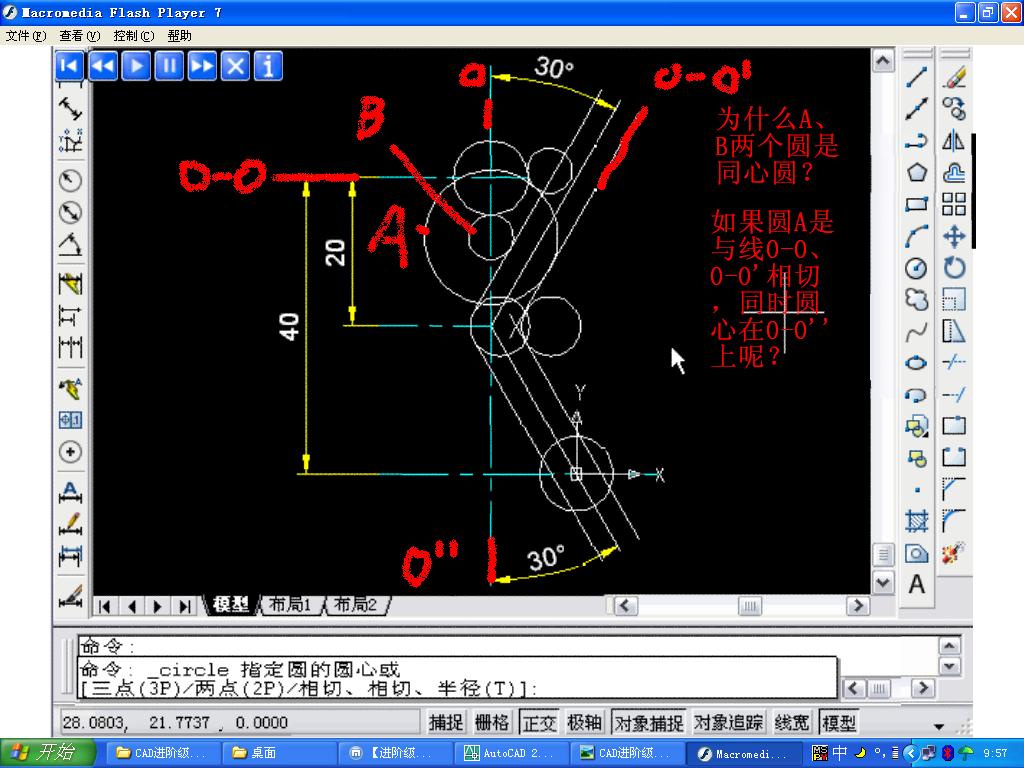

一点疑问
2 J0 W  |! E+ ^7 M1 K. s. o0 E0 X; _ 未命名.JPG 3 `" R- ^- j/ X" k
结果就变了
