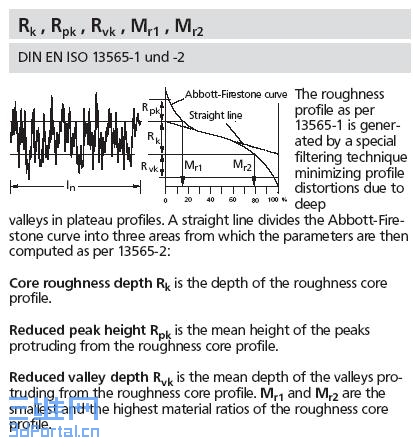

[已解决] 粗糙度符号Rk代表什么意思,和Ra如何换算
发表于 2007-3-24 19:53:23 | 显示全部楼层 |阅读模式 来自: 中国江苏南京
粗糙度符号Rk代表什么意思,和Ra如何换算" x; [% y% F8 I' m3 a9 L0 H$ z

RK为核心粗糙度深度

我需要知道Rk和Ra之间的关系
发表于 2007-3-31 20:53:54 | 显示全部楼层 来自: 中国湖北襄阳
Rk是表面状态的参数之一,是种特殊的参数,与MR1 MR2之间的距离
# w/ n' |# j, o) z: L
" s4 Z" P* h1 I  j# y3 x 1 a  f3 a$ q" T) P
应管理员要求,补充以下内容:! A5 }0 f: b+ Q% C8 @
详细解释见附件的图片说明,需要一定的粗糙度知识才能理解,否则恐怕还是难以搞懂3 `9 z$ \; A3 T3 c5 a3 A/ k! h6 }/ ]

找到一篇文章,大概可以解释这个问题,想了解的可以看看
特定功能参数集 1 W. w* v! A2 Q& }' c
在工程应用中,机加工的许多零件表面需要具有特定的功能特性,如支承性能、密封性和润滑油滞留性能等。基于这些功能需求,零件表面就必须被设计、加工成特定的形貌以满足预期的应用。所以我们有必要定义特定的功能参数来有效地表征零件表面的特殊属性,零件表面从接触应用角度(如摩擦磨损,润滑,密封紧密性,接触应力,接触刚度、承载面积和热导率等)和非接触应用角度(如光学镜头,表面维护和表面油漆处理)来看,其在功能方面的特殊属性要求是极其广泛的。在实际工程应用中应针对表面特殊性能要求设定功能参数集。比较典型的是表征具有高预应力表面的基于轮廓支承度率曲线的Rk功能参数集。
( r: n; C+ J6 l在20世纪80年代初,Trautwein提出了一个关于Abbott-Firestone曲线的两段线性模型,他用这个模型去表示缸膛表面的特征。从这个模型中还引伸出一个被称为液体滞留容积的参数。最近,又有学者把Abbott-Firestone曲线分成三个区域,并在此基础上提出了Rk参数集,该参数集也正式地被写进德国DIN4776标准。这个参数集主要是用于表征具有高预应力的表面,如珩磨表面、抛光表面、磨削表面等,这些相关的参数将轮廓支承度率的增长描述成粗糙度轮廓深度的函数,结合气缸套的平台网纹本身的特点及气缸套的工作状况,确立了基于轮廓支承度率曲线的参数指标,这套评定指标能够对气缸套内表面粗糙度轮廓的磨合特性、润滑特性、网纹分布等进行对应的定量分析,实现完整、准确地描述及评价气缸套平台网纹。
: O+ p3 a4 F* C" h7 J. Y - a2 d# s8 k$ |. U8 F  e$ G9 ?
图2 基于Abbott曲线的评定参数
  Z) W: Z2 j* j: T% r% n轮廓支承长度率曲线tp(c),又称Abbott-Firestone曲线,是描述轮廓形状的主要指标。tp(c)能直观地反映零件表面的耐磨性,对提高承载能力也具有重要的意义。在动配合中,值tp值大的表面,使配合面之间的接触面积增大,减少了磨擦损耗,延长零件的寿命。从tp(c)曲线的特征可以看出,它对气缸套内孔表面耐磨性能、润滑性能,使用寿命等都有非常重要的意义。为此设定了一组基于轮廓支承长度率曲线的参数集,对应气缸套的实际工作状况,对tp(c)曲线进行量化的描述,如图2所示,粗糙度轮廓及对应的tp(c)曲线被分为三个部分,分别为轮廓峰、核心轮廓和轮廓谷。   A1 H! S* m+ m# `$ E2 {
a.  简约峰高RPK 是指粗糙度核心轮廓上方的轮廓峰的平均高度。表面轮廓顶部的这一部分,当发动机开始运行时,将很快被磨损掉,其减低的高度将影响气缸套进入正常工作状态的磨合时间,及实际材料磨损量。
6 K4 ~, `8 p$ s1 ib.  核心粗糙度深度RK 在分离出轮廓峰和轮廓谷之后剩余的核心轮廓的深度为RK。这一部分是气缸套长期工作表面,它影响着气缸套的运转性能和使用寿命,是粗糙度轮廓的核心部分。
0 j! v: T2 b. }* J, S% Ec.  简约谷深RVK 是指从粗糙度核心轮廓延伸到材料内的轮廓谷的平均深度。这些深入表面的深沟槽在活塞相对缸套运动时,形成附着性能很好的油膜,在提高孔的耐磨性、缩短发动机磨合时间的同时,能大幅度降低油耗。 " \4 m) A' G* N* U1 |  x5 o( i/ @5 y
d.  轮廓支承长度率Mr1 以百分数表示的轮廓支承长度率Mr1是为一条将轮廓峰分离出粗糙度核心轮廓的截线而确定的。Mr1值是气缸套进入长期工作表面的上限,其数值的大小直接反映了气缸的加工水平和使用性能。
* G* j, @, b8 x- C7 p# n+ xe.  轮廓支承长度率Mr2 以百分数表示的轮廓支承长度率Mr2是为一条将轮廓谷分离出粗糙度核心轮廓的截线而确定的。Mr2值是进入长期工作表面的下限,其数值的大小不但决定了磨损量,还决定了工作表面以下深沟槽的贮油、润滑能力。
" W; K9 B- j) z0 ]f.   存油量V0 粗糙度核心轮廓向下延伸到材料内的轮廓谷的横截面积实际上就是深沟网纹的存油量V0,它是tp(c)曲线与右边纵轴及Mr2对应的截线构成的阴影部分面积,它对缸套的润滑性能无疑有重要意义。它近似为三角形面积:V0≈(100-Mr2)×RVK/2。
, D6 g+ F+ A0 o7 v9 Z图中参数的确定需要使用一条回归线,回归线的40%以上的部分是tp(c)曲线上的点构成,回归线在纵坐标方向上的差值平方最小,回归线与纵轴两交点之间的垂直距离即为核心粗糙度深度RK,两交点对应的截线位置即为Mr1、Mr2对应的截线位置。 7 D& s: S, K8 M! N% h! R1 c
对于Rk参数集的功能特征参数,其定义方法在于把Abbott-Firestone曲线分成不同的部分以对应不同的功能区域。虽然这些方法可以成功地用来表征特定的一些工程表面,但是由于它主要是基于制造工艺经验,缺乏理论依据,这种方法在表征大多数其它的工程表面时会失去原有的意义。
