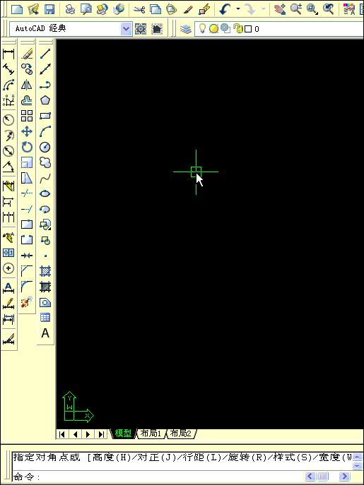

我做了演示,大家帮忙解决一下,谢谢!

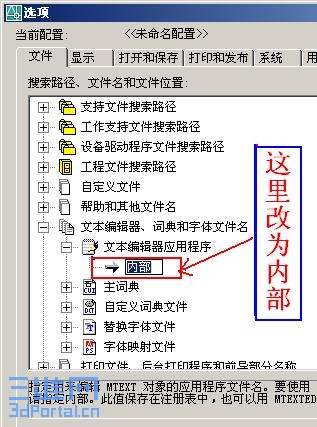

发表于 2007-3-24 14:21:48 | 显示全部楼层 来自: 中国江苏镇江
命令:mtexted
6 L* v8 B9 Y& P/ r输入 .(英文点)回车!+ S3 x/ E; f, G4 F( ~
( v: l: T( F) U( S$ T! N
或者:看图!2 {) U) h# E/ U/ f0 m
3 n- Y' h7 l' d% T+ {[ 本帖最后由 ★新手★ 于 2007-3-24 14:34 编辑 ]
发表于 2007-3-24 18:02:42 | 显示全部楼层 来自: 中国北京

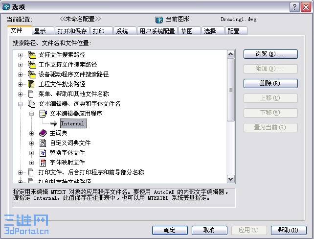

新手的步骤是正确的但,应该改成英文的。中文的有时也会出现在找不到SHELL
+ v( M* p! A. l如图。
 楼主| 发表于 2007-3-24 22:22:55 | 显示全部楼层 来自: 中国江苏苏州
恩,我要的就是英文的,想必楼上版主是04版的吧!感谢两位。

哈哈  经验解决  输入mtexted 回车  再输入  内部  也可以
发表于 2011-1-10 09:18:49 | 显示全部楼层 来自: LAN
或者在配置里面选择默认的也可以找到,一般是文件目录的问题
