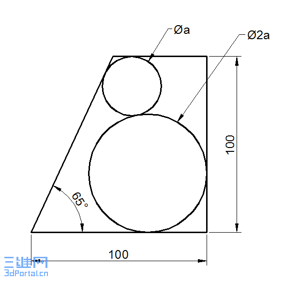

[练习题] 【进修级练习题4】
发表于 2007-3-22 08:41:18 | 显示全部楼层 |阅读模式 来自: 中国台湾

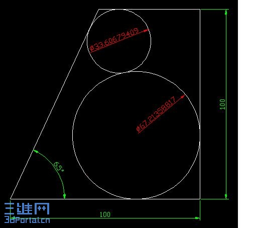

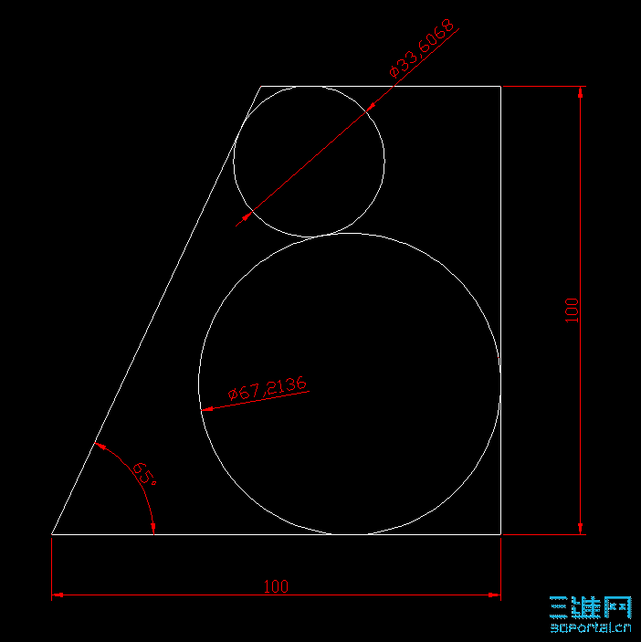

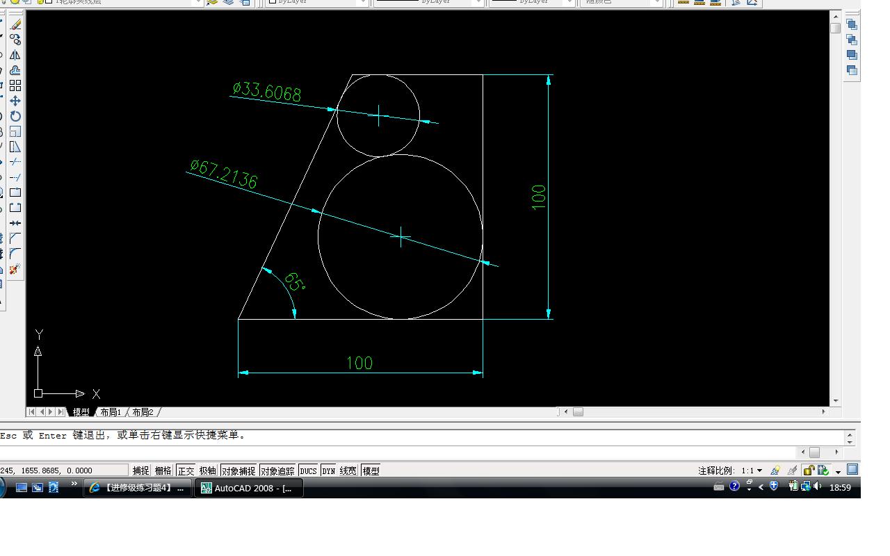

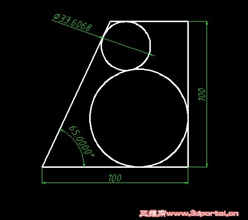

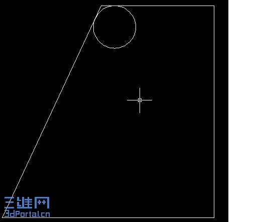

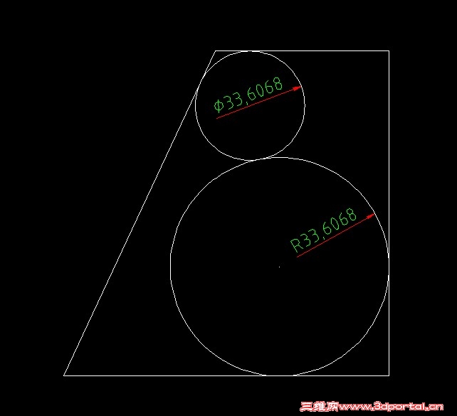

1. a 之直徑值為何?# |6 o0 o1 _9 A5 Q
    (A) 33.6068   (B) 33.6608   (C) 33.68069 x5 D' w. t9 O) [( O- i

发表于 2007-3-22 10:14:55 | 显示全部楼层 来自: 中国江苏镇江
再次说下:5 B$ y% O/ W$ r# E+ @5 h2 u& G$ F5 J
* |7 L3 g+ z" i+ d
是在AutoCAD中的练习!
# t: y0 M# I3 R2 ]. P- F3 p
, n7 d8 p) ]. b7 q请大家不要用其他的软件如:pro/e、UG、SW等带作题了!
4 p" w6 B$ l" _, x! f2 q - R  W  ^( s5 C6 }; V$ g
本题CAD的常规作图法可以作出!
8 y0 \: _' |- B* S# O 7 d: O6 L$ h# ^$ }
欢迎大家积极参与!' d/ j' M% _/ s( [: I- \# r
8 q; b) Z* F" q, \/ U7 m4 D4 H过程齐全,方法正确的加大奖励!

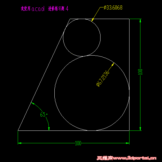

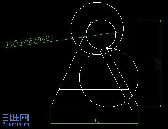

发表于 2007-3-22 14:56:00 | 显示全部楼层 来自: 中国辽宁营口
a=33.60679409

发表于 2007-3-22 22:32:34 | 显示全部楼层 来自: 中国江苏南通

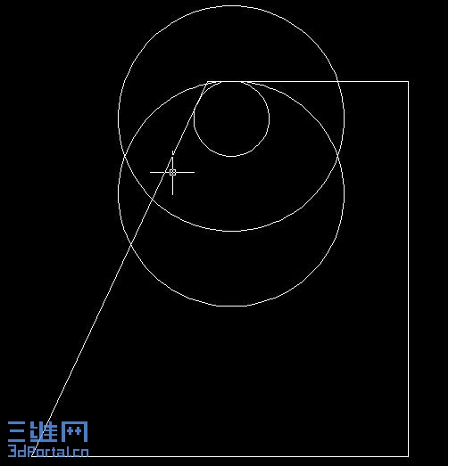

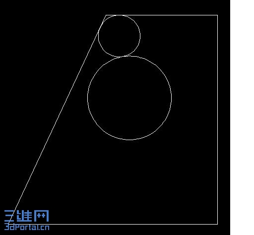

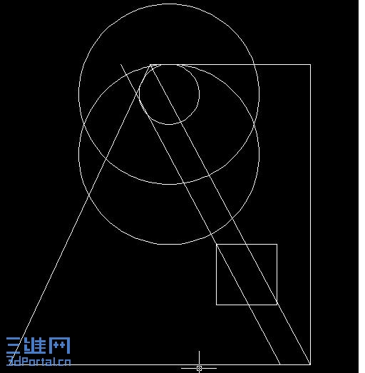

我画出来了,占个位,马上把步骤传上。* Y, L) J3 s1 m* v

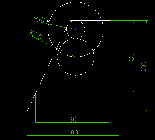

1、先115度角处画一个半径为10与二条线相切的圆。
+ s: E# t* U; q$ ]* l+ E3 T* z/ R 练习4步骤1.JPG % W5 U3 T+ d) A% @7 n9 o. v) Y# z
2、再以这个圆的圆心画一个半径为30的圆,再复制这个大圆向下移动20。" [% `" B, ~9 F
' n' M& G& V* I' Q3、连接梯形的左上角和右下角二点,画一个边长为20的正方形,通过正方形的左上角点画一条与连接梯形的左上角和右下角的线平行的线,这条线与第二个圆肯定有一个交点。/ P1 g" U! S1 A- k8 P
练习4步骤3.JPG 6 x- O# ?+ {4 @5 k2 X
4、与这个点画一个半径为20的圆。3 o' _7 m+ _) Q  r+ Z
练习4步骤4.JPG # k% o# V: k4 o4 x! k3 |

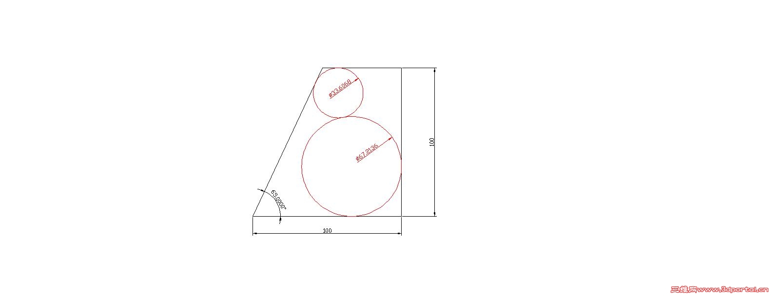

5、把多余的线及圆删除,只剩下梯形和第一个圆和最后一个圆。
2 w- a% i: C5 C6、最后一步骤就是缩放,这里就不写步骤了,标上尺寸就成了。
- E* v: `0 _; m, G 练习4步骤6.JPG
% ?' _( v  u* K5 z8 K; z, P% \其实这个图先画下面的一个大圆也是可以画成的,只是步骤略为复杂点。
9 G: ]* {2 w$ B6 s3 n9 R1 j
3 E. J% Z: u5 w4 p2 h/ L[ 本帖最后由 ferris 于 2007-3-22 23:08 编辑 ]

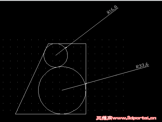

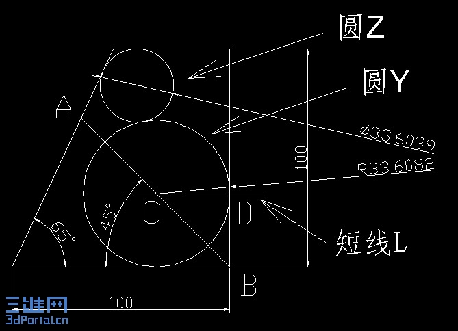

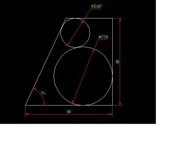

发表于 2007-3-24 13:37:02 | 显示全部楼层 来自: 中国广西南宁

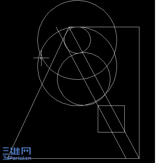

我的解题方法:“精确选点法”, V7 F/ B, m" `. w) R1 e' A
1、确定解题点:在直线AB上的 C
  Z' ~; _2 ]4 j; q& [5 c2、确定参考对象及条件:圆Y的半径CD及三线相切作出的圆 Z的直径,圆Y的半径CD= Z的直径3 Y2 k% e  l' y. W- X
3、设定线性标注精度:小数点后4
3 x) p, F" ^2 ?2 ~8 ~& Y, g2 N4、沿垂直方向移动短线L的尺寸数值:约为(半径CD减圆 Z的直径)÷2,实际作图时可根据前面步骤的结果来定移动的尺寸数值
) n, L( z6 c0 ?# o+ t3 j5、当半径CD= Z的直径时,本题就解出来了。1 V- h" S1 P- X; }# Y3 D
9 ]4 P$ p! y3 W( Q6 `' m
+ A/ d' r( z& H6 i/ {[ 本帖最后由 2005llnn 于 2007-3-24 13:41 编辑 ]

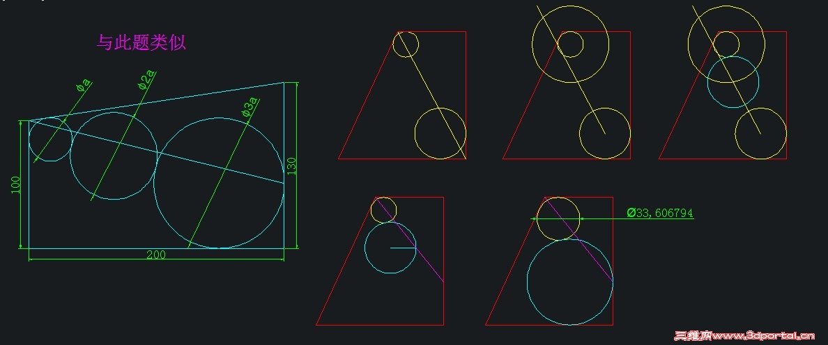

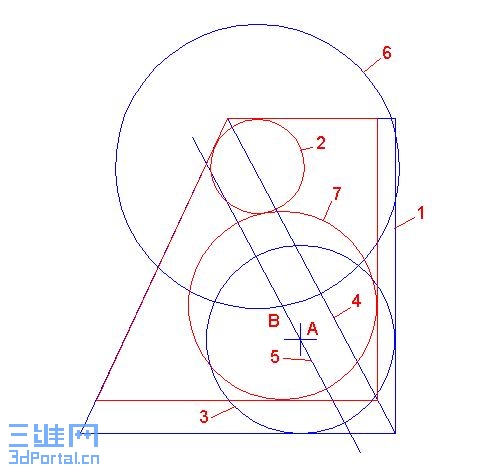

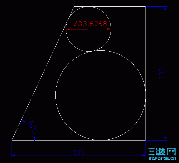

 楼主| 发表于 2007-3-28 09:56:57 | 显示全部楼层 来自: 中国台湾

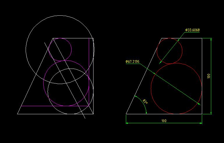

1. 作梯形#1
. u6 K' n3 j$ O# [/ v2. 以CIRCLE(t t r) →1'st=tan#1頂邊  2'nd=tan#1斜邊  r=15 →作#2圓! r& L0 h- c6 r
3. 以CIRCLE(t t r) →1'st=tan#1底邊  2'nd=tan#1垂直邊  r=30 →作#3圓) e( g  ^" w5 ?2 o
4. 連接#1之對角斜線#4
5 }  [4 A- E6 x6 y5. 以OFFSET(t) →obj=#4  t=#3之圓心A →作偏移線#5
5 D* {2 O) t. P% y+ a7 a+ y& H6. 以OFFSET →obj=#2  d=30 →作偏移圓#6並與#5交於B9 \# s0 m: E8 R4 Q& R3 V$ h7 y+ L
7. 以CIRCLE →cen=B  r=30 →作#7圓
  ~# [' J; j. x# S7 S8. 以SCALE(r) →obj=紅色部份  ref=梯形底邊  new=100 →將圖形縮放至正確尺寸

发表于 2008-10-30 19:04:01 | 显示全部楼层 来自: 中国江苏苏州

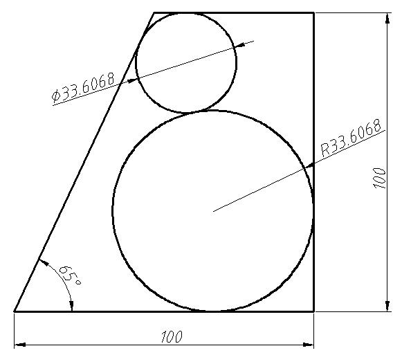

试了几种,都不错。答案a=33.6068

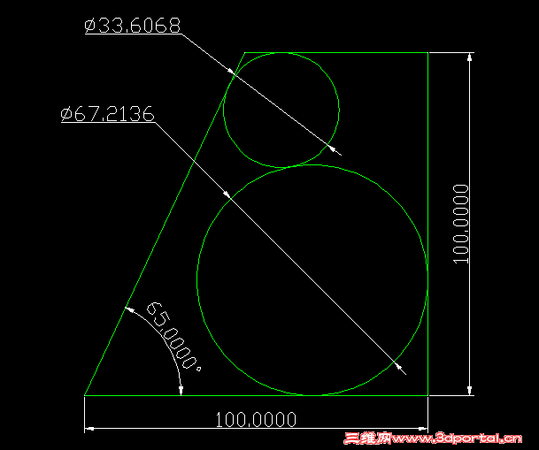

a 之直徑值為何?
$ y0 {7 G. W# j  ]. V9 N' ?; V    (A) 33.6068

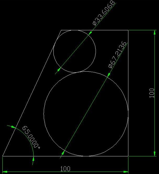

发表于 2013-4-22 21:40:16 | 显示全部楼层 来自: 中国广西南宁
练习一下,( m- c7 x6 K4 u% {. L4 {; i1 O
2005llnn + 3 参与鼓励

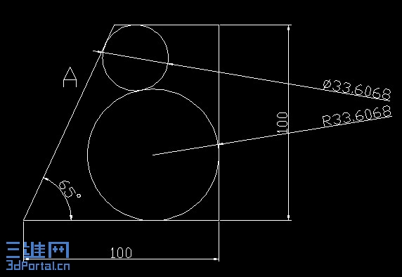

发表于 2014-3-1 19:33:18 | 显示全部楼层 来自: 中国四川成都
练习一下
2005llnn + 3 参与鼓励
