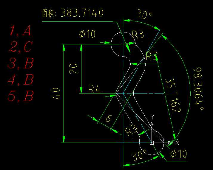

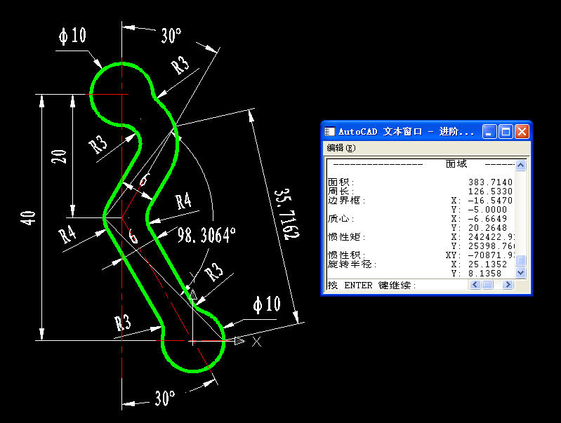

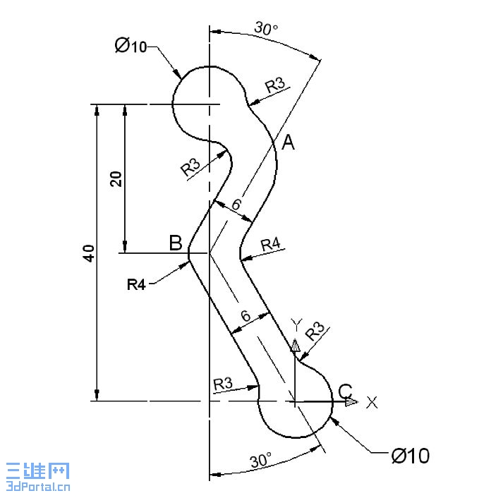

【进阶级练习题 12 】/ z, k2 j2 v9 O' i. `- ~3 z# @+ \
原创:Joseflin先生(台湾)      整理:SHAONX(上海). @4 E. l- @( Y+ n+ S
7 h- G' K4 W' n$ X3 G& }
求:) L9 t" k. o" @0 v/ B/ w0 U/ H
1. AC距离为何?
( P% r/ Q) R8 M' A. z7 Y    a. 35.7162     b.35.7261     c.35.76217 B0 `$ ?7 t' e% x# A; E
2. ∠ABC之角度为何?8 x" n. H  j( V, G% [
    a. 98.3604°    b. 98.3406°    c. 98.3064°
; X3 S* h" q2 F3 W0 A8 ~; e% t3. 型心之X轴座标为何?3 |/ p% A. C1 D, r
    a.-6.6469     b. --6.6649     c. -6.69644 n, |: b3 E& W% _; ?: _" s
4. 型心之Y轴座标为何?
4 r$ O# s2 C# s; |- u    a.20.2469     b. 20.2649     c. 20.2964( N, z3 ~3 E7 g6 V: n0 _! q& z
5. 外围之面积为何?
" a9 S' `, K9 S  ?' e    a. 383.7014     b. 383.7140     c.383.7401" Q. f! L6 H9 d$ c0 H8 C; i# M
附图:

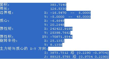

发表于 2007-3-19 11:42:29 | 显示全部楼层 来自: 中国上海
acbbb

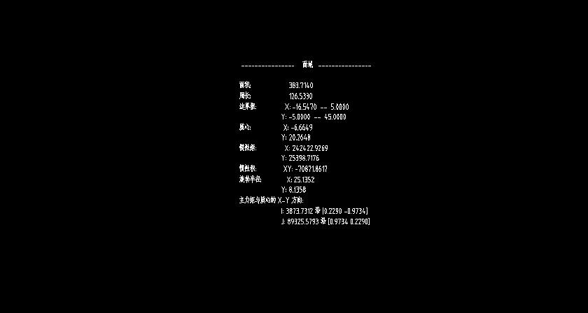

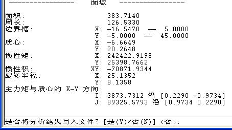

% |; k6 R- D- g) c6 P$ A: ~* z ----------------    面域   ----------------) _3 o; r3 k5 U! J1 E7 b
面积:                    383.7140
1 o- F' ~$ W# `! [' ^2 m( H$ N$ \周长:                    126.5330  O& u- L" v# o+ y6 {4 a
边界框:               X: -16.5470  --  5.0000
4 }9 x6 t; ?( C7 f/ _) j                      Y: -5.0000  --  45.0000
' X9 x2 M( H. d! F; j' N$ ^5 _0 f; o质心:                 X: -6.6649, X! N* b6 R8 r8 `& `' U
                      Y: 20.26489 o+ l3 g+ K6 c0 I- `
惯性矩:               X: 242422.9198' j8 x. y: @1 L: k* d
                      Y: 25398.7662
& b3 U, ?6 L  H0 Y7 S# {, i% Z惯性积:              XY: -70871.9344
1 L6 g; X0 S8 z1 x旋转半径:             X: 25.1352, S, W+ \0 Y$ u. W) U8 Z9 \
                      Y: 8.13588 T) q5 r: C+ V
主力矩与质心的 X-Y 方向:( k  e( x. a$ N6 Q+ r' z
                      I: 3873.7312 沿 [0.2290 -0.9734]4 q, L, m+ j4 Q5 f0 L
                      J: 89325.5793 沿 [0.9734 0.2290]

& H' W3 k% o* v' I, x; R移动整个图形,使下面直径10的圆心至原点,图形做成面域,用massprop命令查面积、型心点。

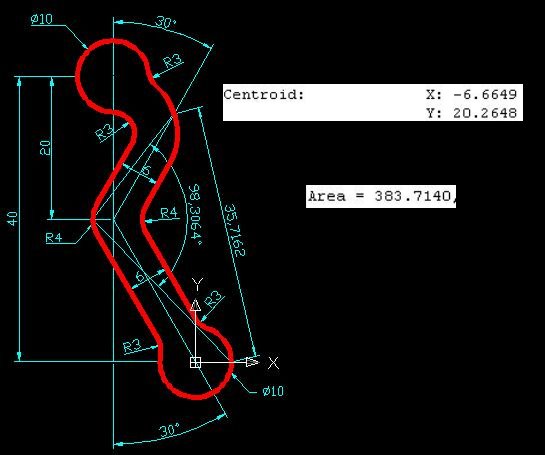

发表于 2008-6-26 10:05:49 | 显示全部楼层 来自: 中国江西南昌
质心:                 X: -6.66493 ]3 {& B2 l: x
                      Y: 20.2648

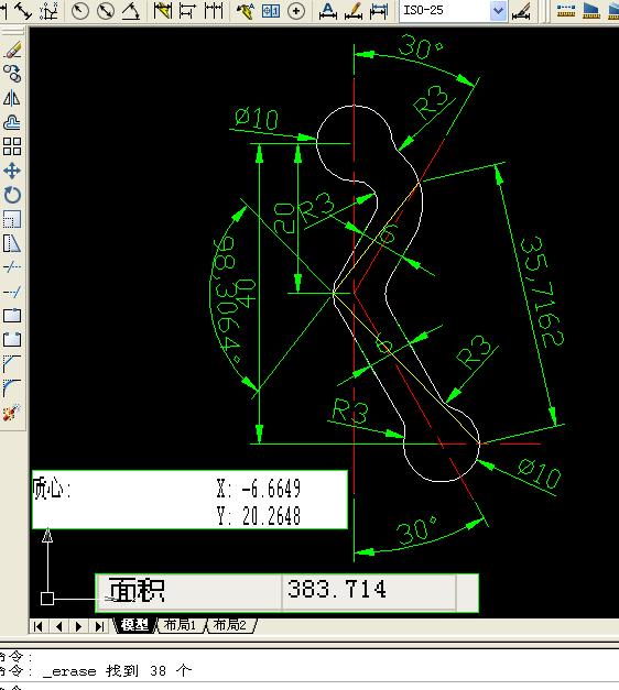

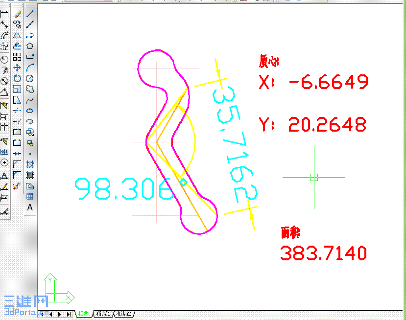

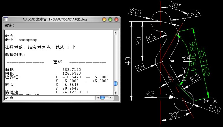

发表于 2008-6-27 13:40:47 | 显示全部楼层 来自: 中国浙江温州

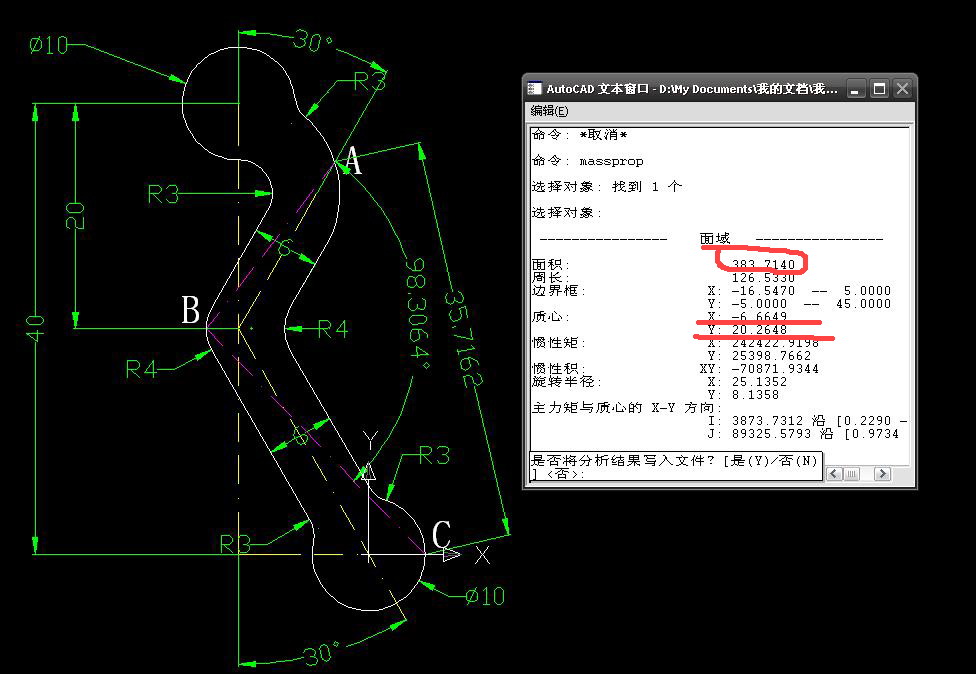

见图 massprop 学习了,谢谢

A C B B B
- k  o& L" K6 I型心Y轴坐标怎么都差一点点
2005llnn + 5 正确
发表于 2008-7-14 23:26:44 | 显示全部楼层 来自: 中国台湾
(1).a     (2),c     (3).b     (4).b     (5).b
2005llnn + 5 正确

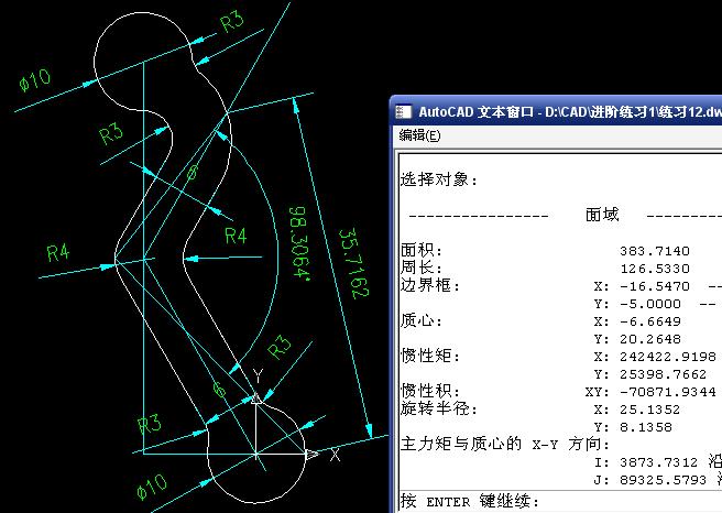

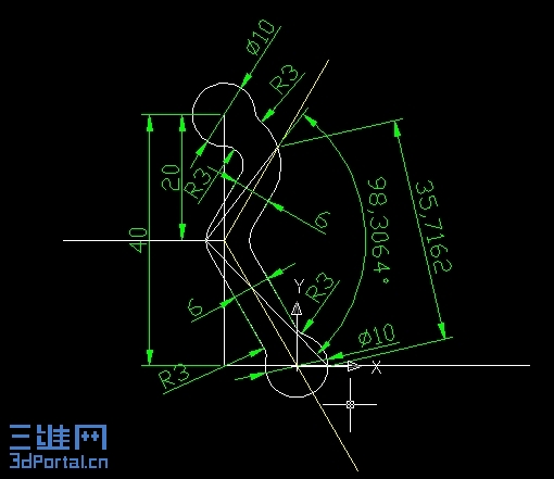

发表于 2008-8-24 14:13:15 | 显示全部楼层 来自: 中国江苏苏州
新手学习中 请多多指教
' [' D9 F, F) w4 y. Y

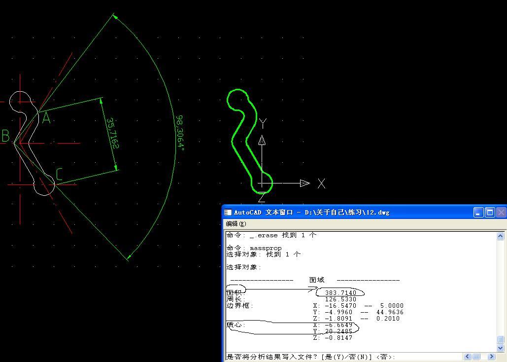

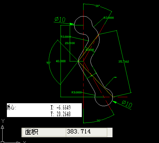

# t3 L8 M! z* S( g! V* Ay的坐标有丁点儿的误差5 Z* d% u& _. X
! e; ^6 r2 k0 l
2.jpg # I' V$ f7 ~. M( o( }
) g' }! s1 w% n% \[ 本帖最后由 leanjay 于 2008-8-24 14:16 编辑 ]
进阶级练习题12.dwg
39.82 KB, 阅读权限: 50, 下载次数: 3
2005llnn + 5 正确

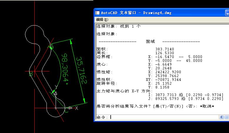

发表于 2008-8-25 14:04:01 | 显示全部楼层 来自: 中国上海
做出来了
好了  学习中

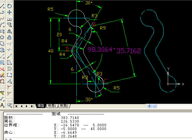

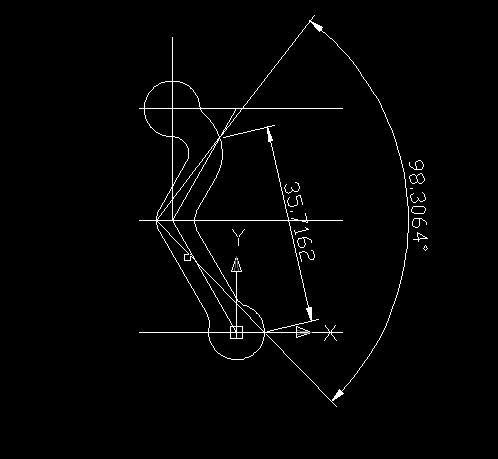

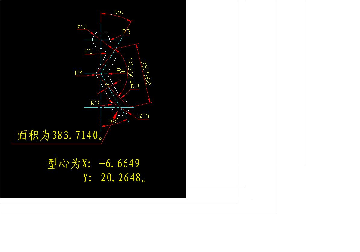

发表于 2008-8-26 16:04:00 | 显示全部楼层 来自: 中国浙江嘉兴
完成了     尺寸没标

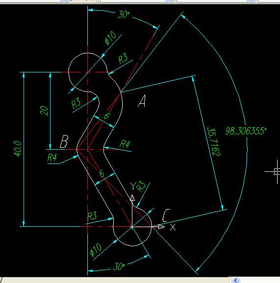

发表于 2008-8-26 16:21:17 | 显示全部楼层 来自: 中国
答案为A、C、B、B、B
2005llnn + 3 鼓励,1. AC距离 2. ∠ABC之角度 都没有

1. AC距离为何? & R- G2 Q# K) o1 W2 g$ y
    a. 35.7162   ! I0 P* ^# P' R; Z0 c
2. ∠ABC之角度为何? ) R4 x$ W. N+ v$ L2 N: v
     c. 98.3064°
( o9 Q2 r* X' G; v0 _: G+ a5 e6 R6 X3. 型心之X轴座标为何?
3 f8 y" ^: I7 M* A4 Z3 b        b. --6.6649   2 e; E- r* Z4 f2 Y- P$ u1 Z! N& y1 w
4. 型心之Y轴座标为何? ! b& V2 Y$ }' _* S# E
       b. 20.2649     + {/ @6 b% a! x$ [4 c) F+ A/ F
5. 外围之面积为何?
3 ~# ~, u( \0 D; f- {# x       b. 383.7140
2005llnn + 5 正确

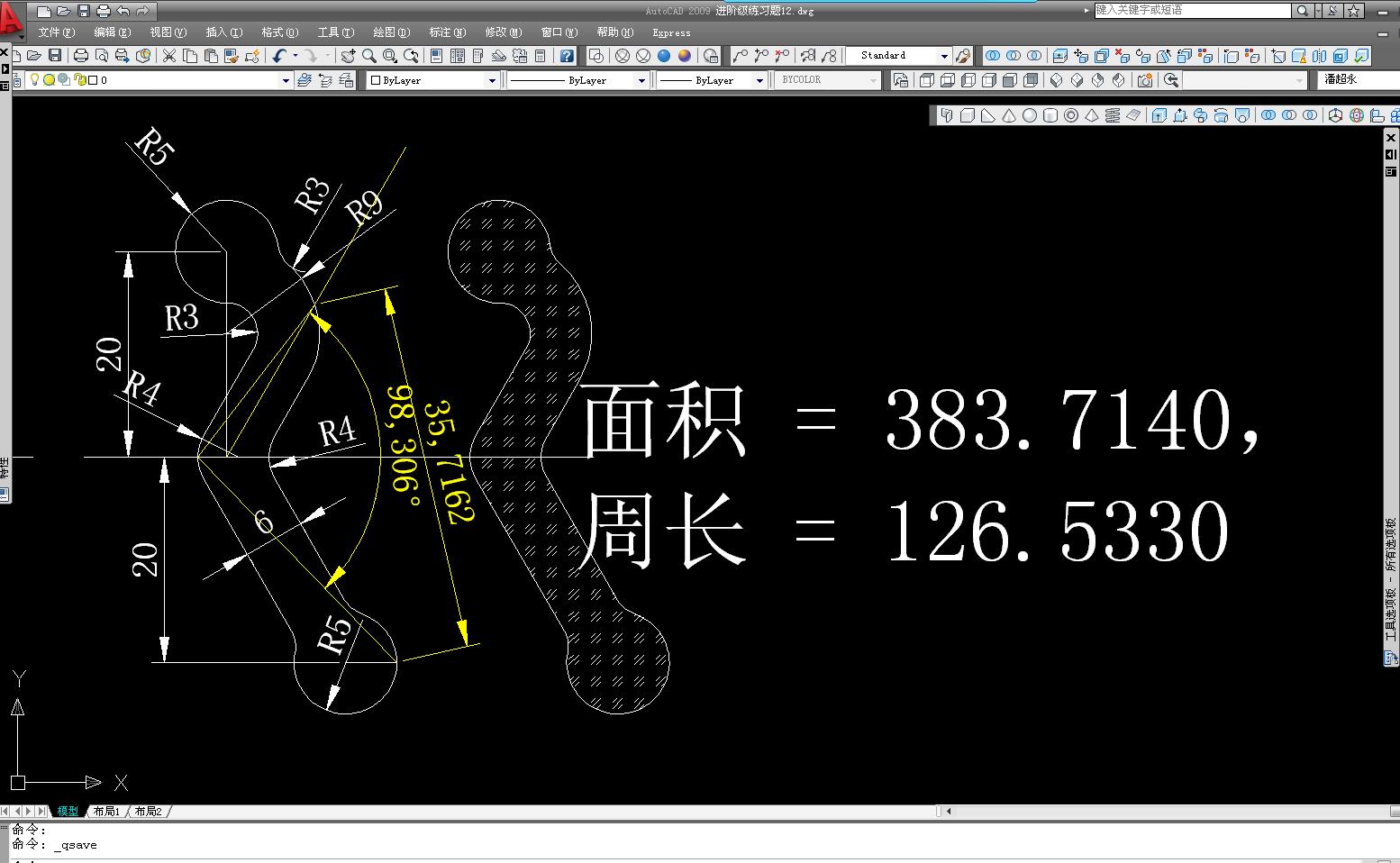

发表于 2008-11-19 10:50:36 | 显示全部楼层 来自: 中国浙江杭州

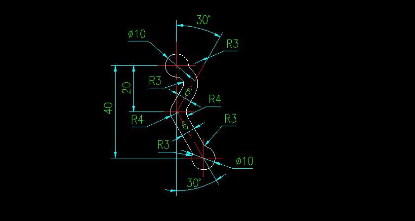

做进阶练习12。

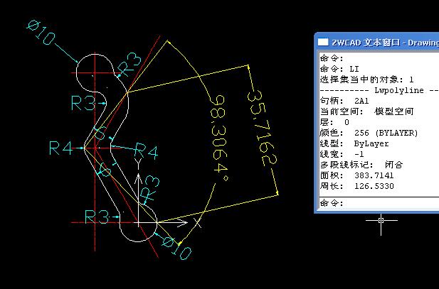

2005llnn + 5 正确

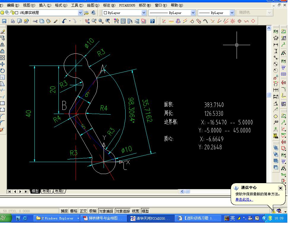

发表于 2008-12-8 21:40:02 | 显示全部楼层 来自: 中国江苏南京
练习完毕,发上截屏!
2005llnn + 5 正确

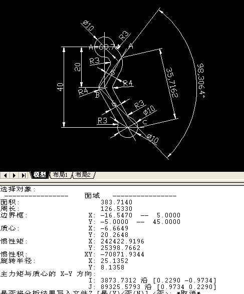

发表于 2009-2-2 12:07:22 | 显示全部楼层 来自: 中国福建厦门
进阶练习12& G6 p+ Q) c* }8 m1 j$ Q0 f" H( i7 C7 r1 O
8 p* ?+ D, b2 ?- \% L
[ 本帖最后由 xwing 于 2009-2-2 12:09 编辑 ]
