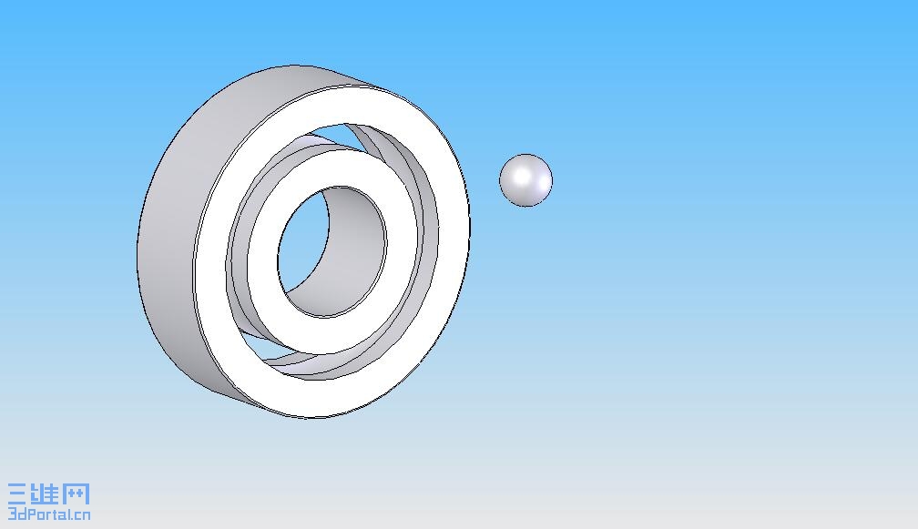

发表于 2007-3-18 20:31:35 | 显示全部楼层 |阅读模式 来自: 中国江苏南京
请问那位大仙知道轴承中的钢球怎么样才能装配到一起,8 u: ?' B: H7 |1 a4 G
谢了,
发表于 2007-3-19 11:27:00 | 显示全部楼层 来自: 中国安徽蚌埠
和普通装配应该一样* f% ~- }6 _% f* V3 w$ [$ H
我认为应该这样,先定义轴心以及通过球心的轴线,然后加装配约束平行和距离。1 u( Q5 k0 M( ?
还有一个方向需要约束基准面重合!

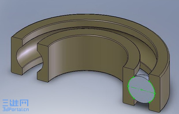

也可以直接把钢球画在轴承圈里呀!!!
发表于 2007-3-19 15:27:30 | 显示全部楼层 来自: 中国北京
你是切多少个进去?
0 D7 O' ^' W6 ^' i$ Z要少的话可以直接
发表于 2007-4-5 09:27:25 | 显示全部楼层 来自: 中国福建福州
1.可以通过重合基准面把圆球放入中间;2.然后配合球面与凹面相切;3.阵列
发表于 2007-4-5 09:47:44 | 显示全部楼层 来自: 美国
原帖由 寂静天花板 于 2007-3-19 14:50 发表; p8 ~% v$ i2 M, E5 r, n! [$ A
先是相切配合或者重合配合,让球与内圈、外圈接触,然后是距离配合,让球位于两个内外圈端面的中间。
5 F$ `: z  c' j7 R8 k% W我今天正好看了一本参考书上介绍这个方法。巧合极了。我本来也想说的,你先说了。呵呵。
发表于 2007-4-5 20:44:03 | 显示全部楼层 来自: 中国江苏无锡
我有一个方法,是另一种方法.
就是做一张草图,再添加钢球原点与草图中点的重合配合.
