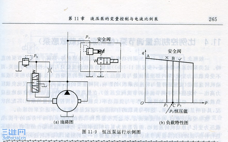

恒压泵具有低压快速,最后保压的功能,是不是必须把恒压力设定的和负载一样大,如果负载有变化的话,那就不具有该功能是吗,我们单位是做船用锚链的,最后有一道工序就是压中间的撑子,不同规格的锚链应该负载不一样,甚至同一规格负载都有可能有小的差别,那选用恒压泵是不是合适
发表于 2007-3-18 20:54:51 | 显示全部楼层 来自: LAN
你的理解应该是对的,恒压泵的设定值应该根据需要进行设定。这个在恒压泵应该不困难,如果是先导式就可以通过调节先导阀(图中Pb)来实现(对住压力表等)。插图来自“新编实用电液比例技术”一书。) D0 f+ ~1 ], b6 A" h- h

我觉得使用恒压泵并不是重点,你要是负载不一样应该在溢流阀上做文章,例如比例溢流阀,可以无级调定压力。当然是用了比例溢流阀就可以选用定量泵了。

建议楼主选择横压变量泵,只要你选择泵的压力满足要求,流量满足同一时间负载动作的最大流量,就OK了,其他细节可以根据阀组的设计解决!

恒压泵 与 负载的大小 只是在设定泵的恒压点时有关系,负载变化也可以选用恒压变量泵 只是你的设定点应该是最大负载时候的压力。, n  E! J2 N$ X3 g" R
恒压变量泵 的 机能曲线 是 压力一旦达到稳定 泵输出的流量趋近于0 是很节省能源的选择

限压变量叶片泵,也可以称做恒压泵,都可以起到低压大流量,最后保压的功能。但是和恒压柱塞泵比较,两者流量压力曲线有明显的差别,就是在压力达到设定值前,叶片泵的流量开始下降时的拐点压力到设定最大压力的差值比较大,即曲线斜率大,不是象柱塞泵的曲线几乎成正阶跃形,因此其控制精度和响应速度比较差。另外变量叶片泵基本上都是低压的。所以在应用上还是有一定的差别。
