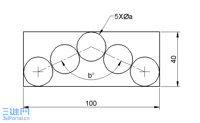

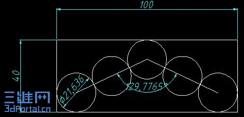

1. a 之直徑值為何?
, v) P* Z5 N+ g% Y- `& i( N; K3 M    (A) 21.366   (B) 21.636   (C) 21.663, I: A2 ?5 r+ x; Z2 m" B2 {% t
2. b 之角度值為何?/ [! s; ?8 s9 C; l" o3 m
    (A) 129.677°   (B) 129.767°   (C) 129.776°2 D& T* M7 z% R* `4 m
) x8 f, u+ M& P1 L

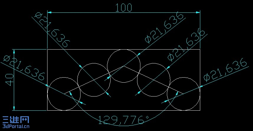

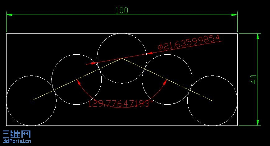

发表于 2007-3-17 10:41:41 | 显示全部楼层 来自: 中国湖北武汉
设半径为r=a/2,角度c=b/25 ~: D; I% e/ X8 C& X  u
有4r*sin(c)+r=50; {0 j% L$ H8 h' p% P& v
  4r*cos(c)+2r=404 a# o7 T: h. I% m+ C  {5 p
化简得:11r^2+260r-4100=01 h, {! _9 q( Y& f3 G! c/ e
联立求解得:r=10.8179992690704,c=64.88829 H" N( p  G  ~* e
            a=2*r=21.6359985381408
5 N6 j1 S. P+ [9 W; P& g" m. P# _+ b7 z9 |            b=2c=129.77649 y; R& t3 C  L" z; ^" w: t
答案1、选B  O& o. F. J3 z* Q
      2、选C
& r# H5 W" S1 V! b
& D2 g; L$ P* ]使用autocad直接作图,似乎不容易,而且工程问题似乎也没必要。应用proe等参数化建模应该也可以得出答案。5 @1 X3 Y# v$ l5 \1 o% a- P6 P

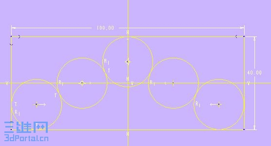

发表于 2007-3-17 11:23:13 | 显示全部楼层 来自: 中国浙江杭州
呵呵
看看我的图 用PROE做的

1. a 之直徑值為 (B) 21.636
4 ]: P( j6 t5 y- L- S* i2. b 之角度值為 (C) 129.776
发表于 2007-3-17 19:59:20 | 显示全部楼层 来自: 中国
a=21.636,b=129.776

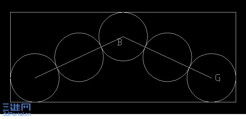

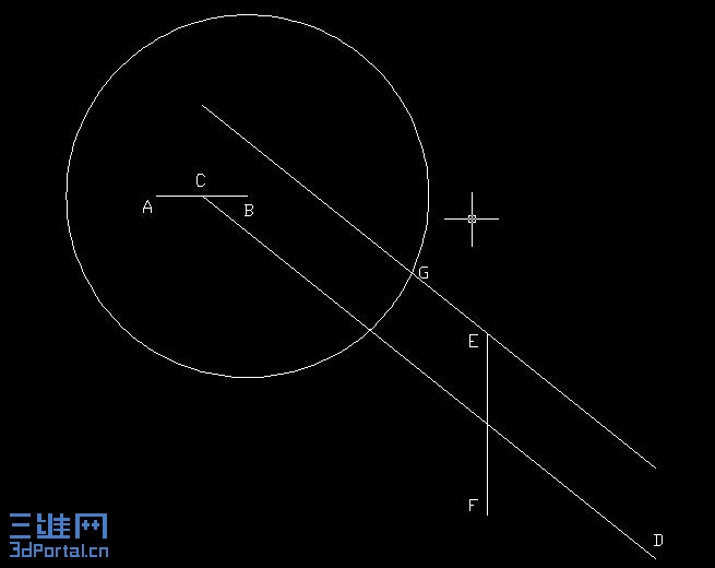

今天终于有了一点灵感,不同于10的方法画出来了,先贴个图上来,画图步骤待整理好后上传。

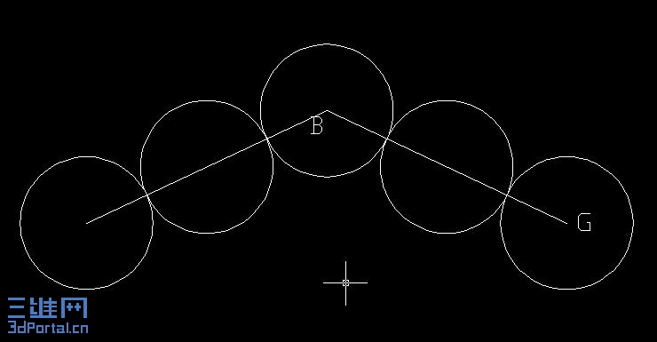

发表于 2007-3-19 22:41:03 | 显示全部楼层 来自: 中国江苏南通

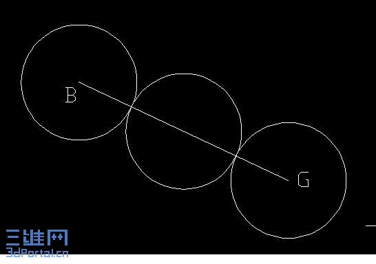

我的画图步骤如下,还没学会用动画,只能用文字和图形表达了。
  Y  m5 s0 P+ v( u% P& O1、任画一横线段AB,以B点为圆心画一半径二倍于AB的圆,以AB线段中点C为起点画一线段CD(D点坐标@100,-80)。过CD上任一点画线段EF,其长度二倍于AB线段,EF的中点在CD线段上。过E点画一线段平行于CD交圆于G点。. R* z. _4 s* i: O/ X
0 w3 v. y+ ~6 i' @# w
2、连接BG,删除其它所有圆和线段,只留下BG线,以C点为圆心CG线段的1/4为半径画圆,同样以G点及CG中点画同样大小的圆,这样得到相切的三个圆。
0 B/ V$ Q+ g# ?: `
& J9 o. e- ?: h% ~' V1 Q3 s
3、  以过B点的垂线为对称线做右下的二个圆和线段BG的镜像。
4 t2 T6 c' D6 n% `4 p 步骤3.JPG 0 Z2 i5 F9 s. S. V
4、  画出与这五个圆相切的矩形,将这个图进行缩放,使矩形长缩放成100
# S" ]+ x9 j) `& K5 @
步骤4.JPG / a9 e0 j! H* f! U
再标上尺寸,这个图就大功告成了,不算太难吧。最后的图形见楼上。
( q( Z, x# P9 H
) f" @* n" ?; @& j
6 @, {2 Z% O: F, i" R' I5 l+ X
/ y8 {' x2 X7 [5 Z* E+ c& ~3 f& {

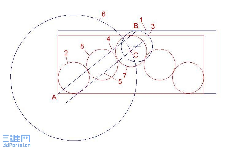

 楼主| 发表于 2007-3-22 13:18:41 | 显示全部楼层 来自: 中国台湾
1. 作100x40之矩形#1
" [8 |. u& X3 E9 f+ j& A2. 以CIRCLE(t t r) →1'st=tan#1長邊  2'nd=#1短邊  r=10 →作#2圓
, R$ R' I8 C. R3. 作#1長邊中點之切圓#3
; W8 P9 e( s' v' d$ ]0 `3 U1 z% ]4. 連接AB斜線#4
9 d% ]0 D6 i0 |% Y" g' d7 o" S7 {5. 以OFFSET(t) →obj=#4  t=#3圓心 →作偏移線#5) \& x8 {; u4 ~1 ^5 Z4 x* m2 G) k3 k
6. 以OFFSET →obj=#2圓  d=30 →作偏移圓#6並與#5交於C
. ?. \6 P7 Z+ U* L8 j7. 以CIRCLE →cen=C  r=10 →作#7圓
" |/ e. u% ]/ s& Y- m& f* V8. 以CIRCLE(t t r) →1'st=tan#2圓  2'nd=tan#7圓  r=10 →作#8圓
9 Y" N, ]- A! L* [: i2 b3 u# ]. `9. 以SCALE(r) →obj=紅色部份  ref=矩形長邊  new=100 →將圖形縮放至正確尺寸
