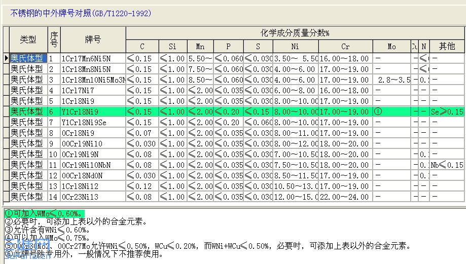

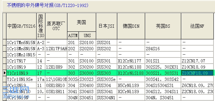

发表于 2007-3-16 15:12:42 | 显示全部楼层 来自: 中国广东汕头
管理员到这里看看
% a; h" x+ L% @7 h5 x' vhttp://www.3dportal.cn/discuz/vi ... &extra=page%3D1
wangxili + 5 应助
发表于 2007-3-20 11:41:18 | 显示全部楼层 来自: 中国江苏无锡
我来补充一个303的
wangxili + 5 应助
